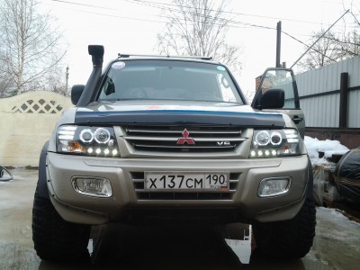

В ноябре себе поставил. Ближний ксенон- и теперь больше ни какими другими не пользуясь. Хоть и противотуманки и доп дальний hella стоит. Кто себе не купил и не знает о чем говорит. Качество хорошее.

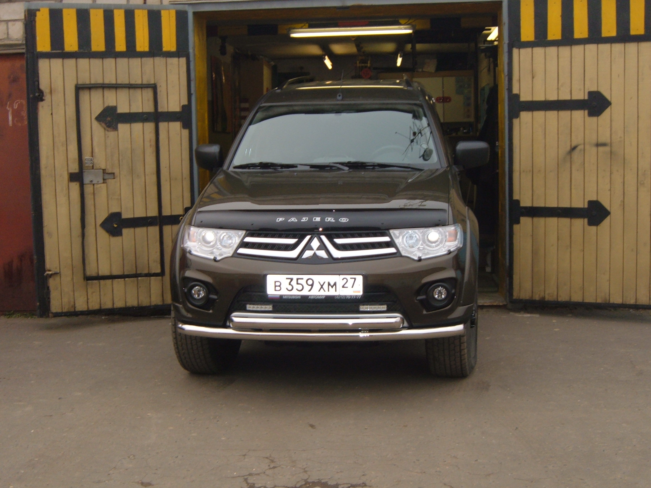

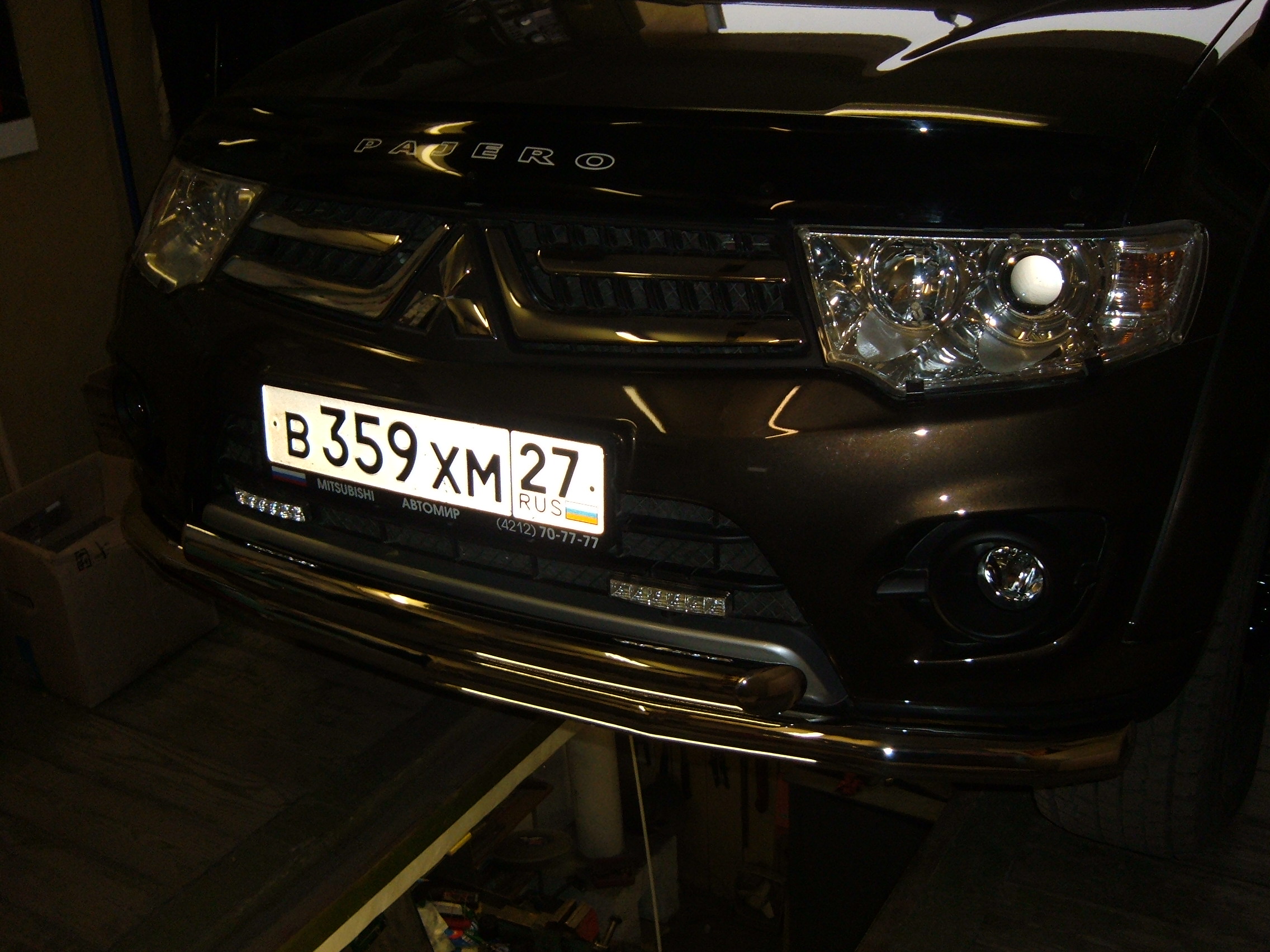

Споры по поводу качества Китайской, и не только, оптики, большой перспективы не имеет, ибо спорщики, обсуждая казалось бы одно и то же, порой даже не догадываются, что отстаивают или критикуют, товары совершенно разных, как производителей, так и по качеству. Даже купленная одна и та же оптика, у одного и того же продавца, на в разное время, совсем не гарантирует идентичность товара. Китай, в этом плане, отличается очень большим разнообразием.
По поводу полировки застарелых фар. На всех заводских фарах полимерное защитное стекло, имеет спец покрытие, обычно силикатное (стекло), оно выполняет как многие и догадываются чисто механическую функцию, защищает от царапин, но помимо этого, у него есть и не менее важная функция, оно является UV фильтром. Любой пластик под воздействием ультрафиолета разрушается, а прозрачный параллельно мутнеет и желтеет, обычное же стекло (не кварцевое), большую часть УФ лучей задерживает (сидя за окном на подоконнике не загариш), при этом само мало меняет свои свойства. Ну и понятно, когда фару отполировали, солнечные лучи интенсивно принимаются за дело, как правило после первой полировки, если фары не защищать, например очками, они гораздо быстро мутнеют, и последующая шлифовка большой пользы не приносит. Фара и её элементы, подвержены облучению как от солнца снаружи, так и изнутри, от собственной лампы, через её кварцевое стекло. По этой причине, стекло правильных ламп, сверху покрывают UV фильтром, о чём пишут на упаковке. Так что если бездумно ставить в фары неправильные (левые) лампы, даже не завышенной мощности, можно быстро убить и хорошую оптику. Старение (мутнение) даже качественной оптики, если только она не лежала в тёмном шкафу, процесс неизбежный, разница только во времени, поэтому защищать великолепное качество хорошей, но не новой оптики, так же не совсем корректно.
