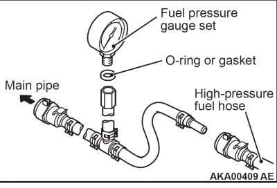

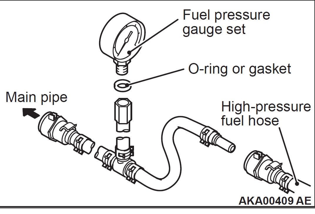

Lyon писал(а):
Delika379 писал(а):.
В любом даже более менее приличном гараже, вам могут померить давление. Игра в угадайки и переставлялки далеко в прошлом.
Про это подробнее, плиз. На топливной рампе Паджеры тоже есть ниппель, по типу колесного, с помощью которого можно измерить давление топлива? На Эксплорерах было именно так. У меня даже самодельная приблуда из манометра и куска бензо-маслостойкого шланга для этого осталась ::-D:

BabyHummer A-328 писал(а): Про это подробнее, плиз. На топливной рампе Паджеры тоже есть ниппель, по типу колесного, с помощью которого можно измерить давление топлива? На Эксплорерах было именно так. У меня даже самодельная приблуда из манометра и куска бензо-маслостойкого шланга для этого осталась ::-D:
Здесь нужно в разрыв измеритель ставить.

Lyon писал(а):Мой ответ как раз на то сообщение, с которого выяснилось, что вашего штуцера нет и его придется врезать в линию
Путаеш понятия.
Его не нужно врезать!! Все вставляется на быстросъемах за две минуты и снимается также. Ничего не режется и никуда не врезается.
Это было к тому, что бы не гадать на кофейной гуще с сервисменами. И если бы сразу подключили манометр , то увидели бы что давление пониженое. А вообще если честно то ТС что то темнит про регулятор давления. Или ему лапшу вешают, потому как давление одинаковое у этих машин.
