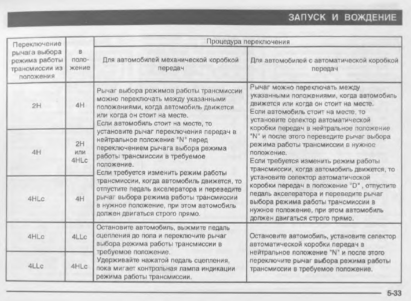

vic-18 писал(а):Опять же как можно буксуя включить 4HLc , оно ж не включиться пока в N селектор не переведешь?
на сколько я помню схему включения, 2H-4H-4HLc можно включать в "N/D" когда машина стоит или во время движения до 100км/ч.
на понижайку на строго стоячей машине и в "N".
не думаю, что на P4 это чем-то отличается от P3, ибо "SuperSelect 4WD II" и там и там одинаковый.
Другое дело, как верно было замечено, - надо дружить с головой, и если одна ось стоит колом в 2H/4H, а задняя вовсю крутит - не надо торкать 4HLc. Надо бы дождаться выравнивания скорости вращения осей.

так не включиться 4HLc если селектор не в N или D, мигать будут зеленые колесики бесконечно.

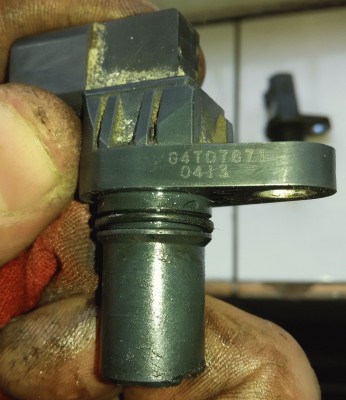

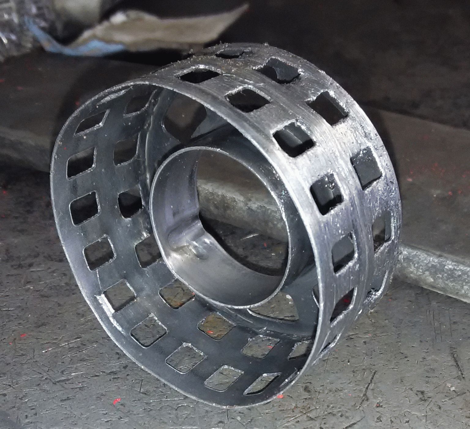

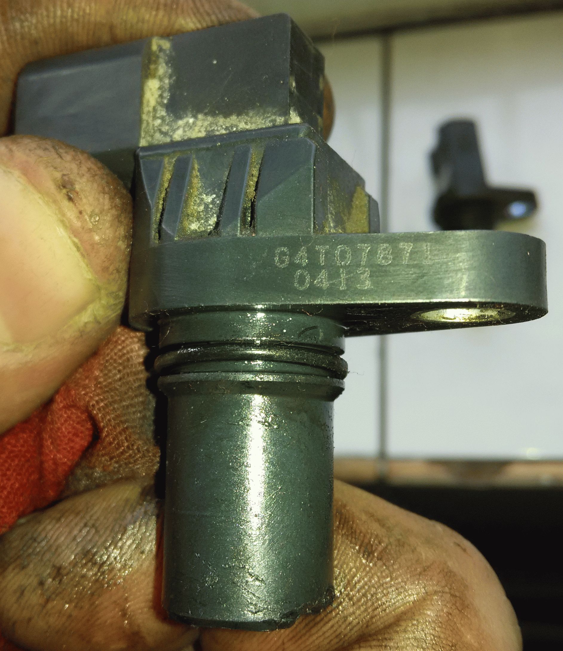

Такая же беда-непонятно откуда отколовшиеся зубцы из раздатки размолотили втулку хвостовика,фланец кардана,датчик скорости,датчик частоты вращения заднего кардана и барабан считыватель.Хвостовик и фланец заказал без проблем-немогу теперь найти датчики и сам барабан считыватель

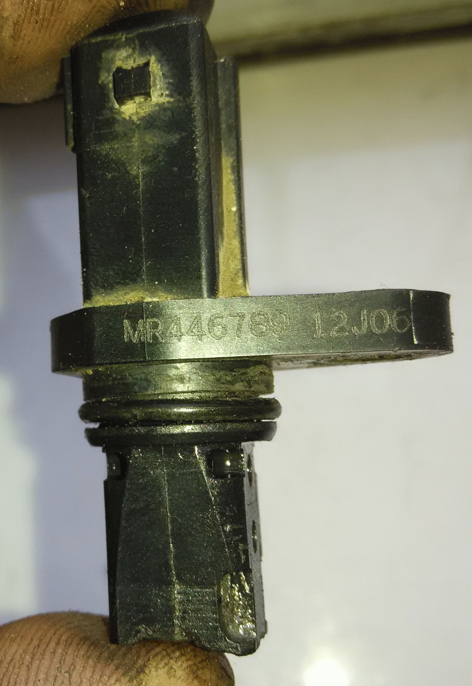

а смысл? Я 2,5 датчика размолотил,подшипник, через который они лезут то дже не в лучшем виде. Раздатку нужно искать БУ, датчики новые по 4000, бу по 2200 брал. Кстати по датчикам, как я понял их есть 2 вида, на дизелях и бензинках разные номера, бензиновые на 1 мм короче, но это не существенно, все прекрасно работает даже с доп шайбой под болтом крепления, что бы уменьшить вероятность его истирания осколками.

А где покупал датчики?У меня после переборки раздатки мастер через оправку выровнял барабан-в итоге он разбил оба датчика.Теперь немогу найти этот барабан- в каталогах его нет

Kosmonavt240 писал(а):.Теперь немогу найти этот барабан- в каталогах его нет
Как это нет?!
АКПП: Корпус и компоненты
Всё есть :)

ДРУЩИЩЕ СПАСИБО!А мы в разделе раздатки все ищем

Kosmonavt240 писал(а):А где покупал датчики?У меня после переборки раздатки мастер через оправку выровнял барабан-в итоге он разбил оба датчика.Теперь немогу найти этот барабан- в каталогах его нет
Расскажи о переборке, перебирал из за обломаных зубов? Что за зубы там крошатся?
Датчик вращения кардана брал новый за 4000 номер не помню, в екзисте он есть, датчик скорости любой mr446789 или mr446407, с разбора, кстати есть чел у которого я их чуть не купил, но потом нашел ближе, вот мыло его semen.val@mail.ru, тел вроде бы 89806399719

Саму раздатку неперебирал,сливали в первый раз масло- 6 зубцов отколовшихся на сливной пробке и стружка.Один из зубцов оказался в хвостовике-повредил втулку хвостовика,фланец кардана,сальник,это все пришлось менять.Барабан-считыватель выровняли и установили обратно,датчики были немного повреждены,но работали оба.После 20 км при включении 4H начала мигать ошибка.Выкрутили датчики-оба разбиты,как бы срезана нижняя часть,в хвостовике 2 небольших металлических обломка,похожие на сами элементы датчиков.Мастер высказал предположение,что возможно неправильная правка барабана-считывателя,он срезал и размолотил нижние части датчиков.Сейчас барабан снят,езжу без него,пока в раздумиях,как быть дальше-либо покупать раздатку,либо купить датчики и барабан
