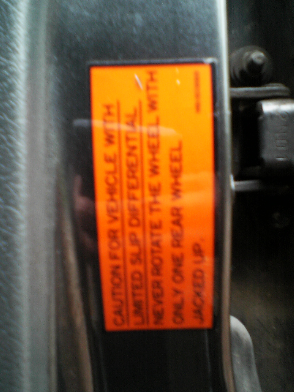

СтаниславV писал(а):Эмм так всё же? :)
Автор! У приятеля П2,93 г.в.,V44WG,4D56T,код комплектации RPF - так у него на пробке маслозаливной горловины выбито "LSD"...

SNOOPER писал(а):Ну и как говорится "контрольный в голову"
http://www.pajerovod.ru/forum/post/114752.html
http://vk.com/topic-22022036_28775952
Согласен. Резюме: наклейка с красным фоном и предупреждением касаемо LSD на японском или английском языке клеилась не на мост,а на кузов (проверено на П2,прульке). За предоставленное фотодоказательство - :*THANK*:

Искать по табличке, хм.....
В разделе задний мост есть LSD. При его выборе по вину, будет видно устанавливался или нет. :)
Кстати если табличка есть то где она на машине посмотрите.
Ну и фото для потомков. :)

СтаниславV писал(а):Спасибо! в перечне есть табличка, всё правильно я понял? http://www.japancats.ru/mitsubishi/Part ... 20%20LABEL и ещё один вопрос напоследок, может ли ситуация с кручением колеса произойти на обычном мосту?
Да. Наклейка с иероглифами на красном фоне - на П2 расположена на стойке кузова водительской двери выше наклейки с цифрами штатного размера шин. На обычном или напрочь убитом LSD-мостах при кручении одного - другое крутится в противоположном направлении. Ваш случай,предполагаю,- не корректная работа (умирание) LSD-моста.

SNOOPER писал(а):Искать по табличке, хм.....
Судя по ответам программы,не на всех прульных П2 с 56-м двигателем клеилась эта наклейка - на V34V не было. ТСу попробовать поменять масло,поездить и снова проверить. Не поможет - вскрыть редуктор интереса ради.
