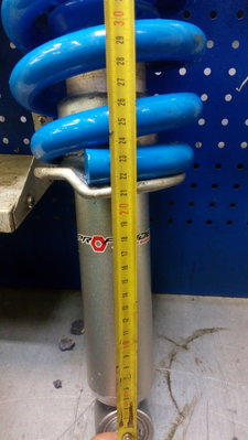

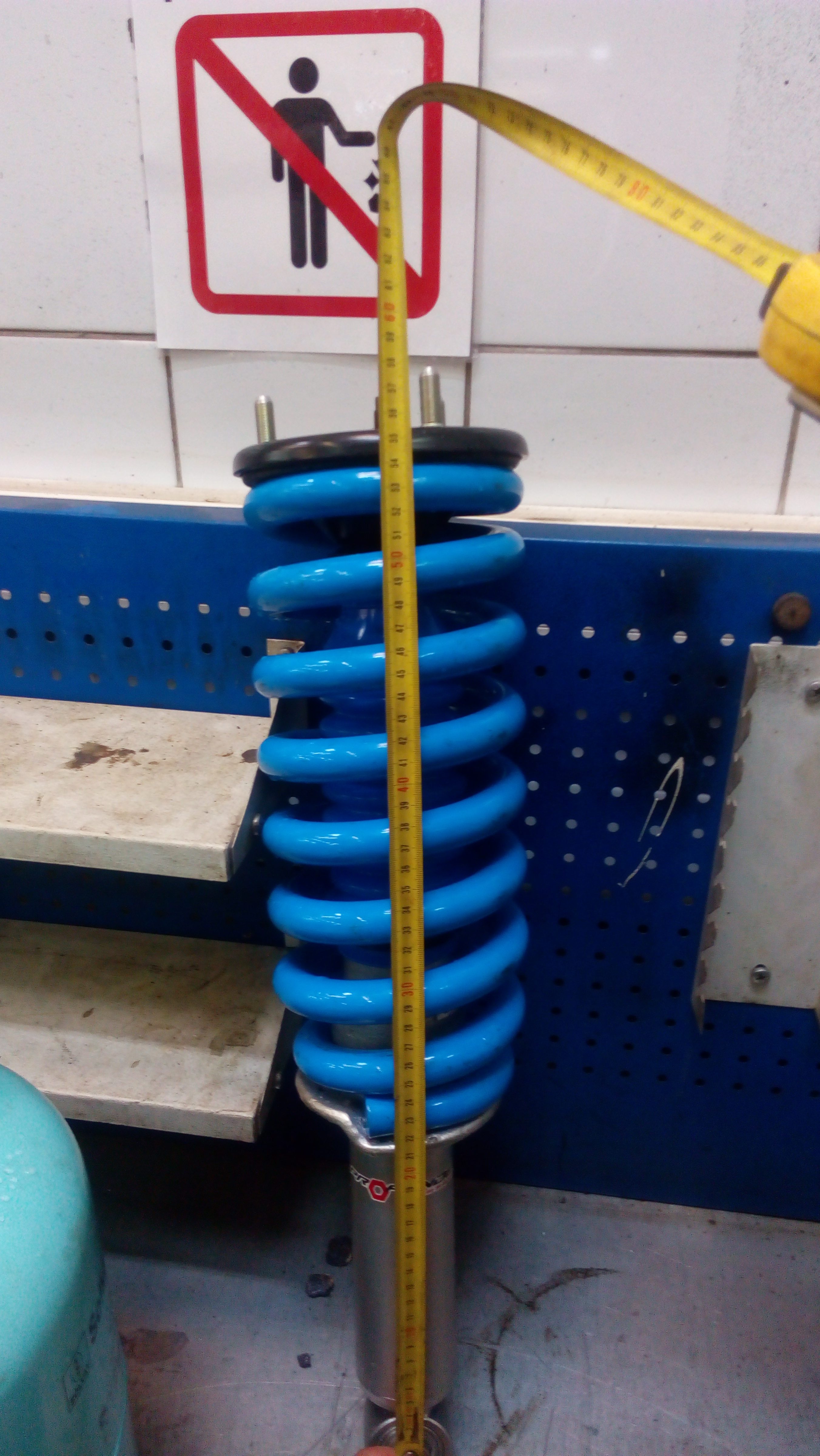

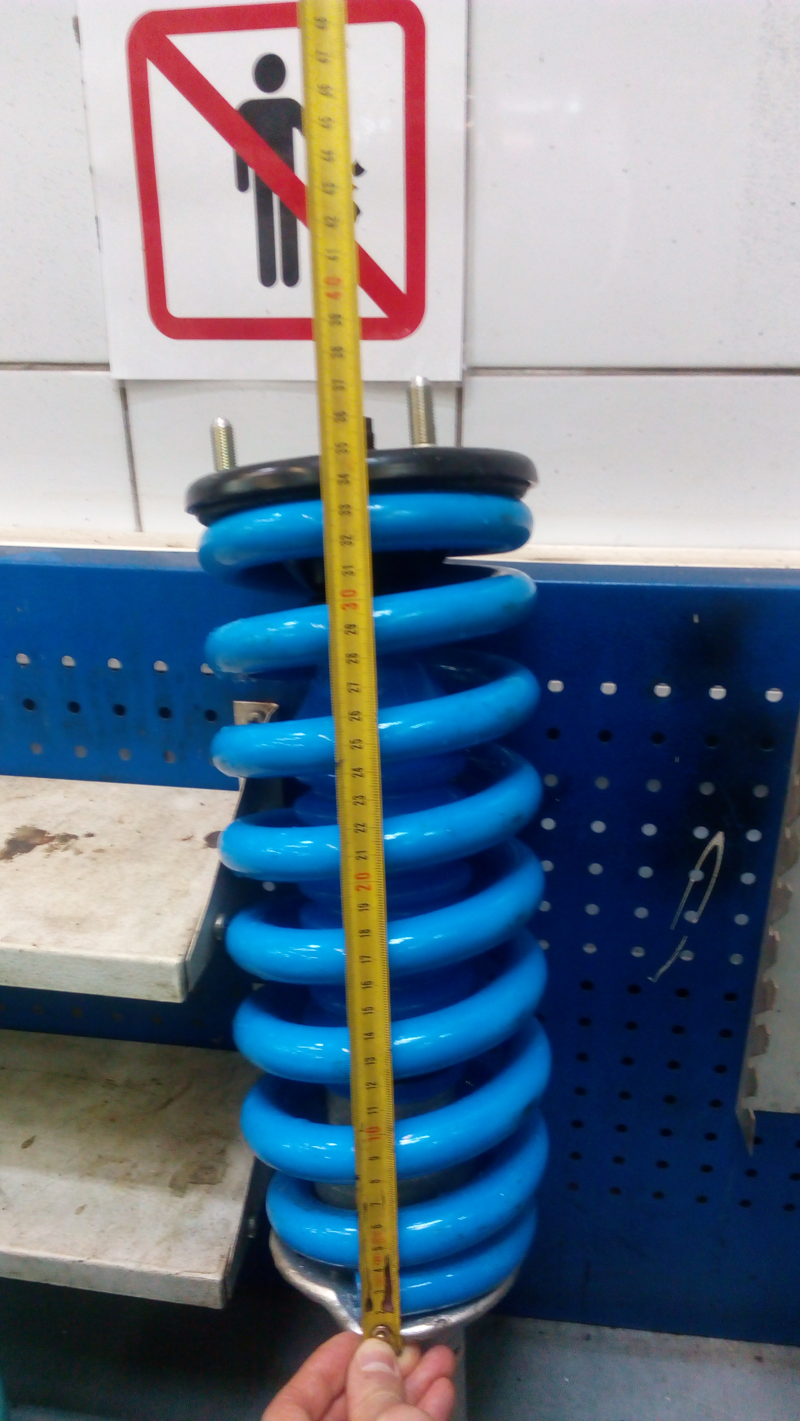

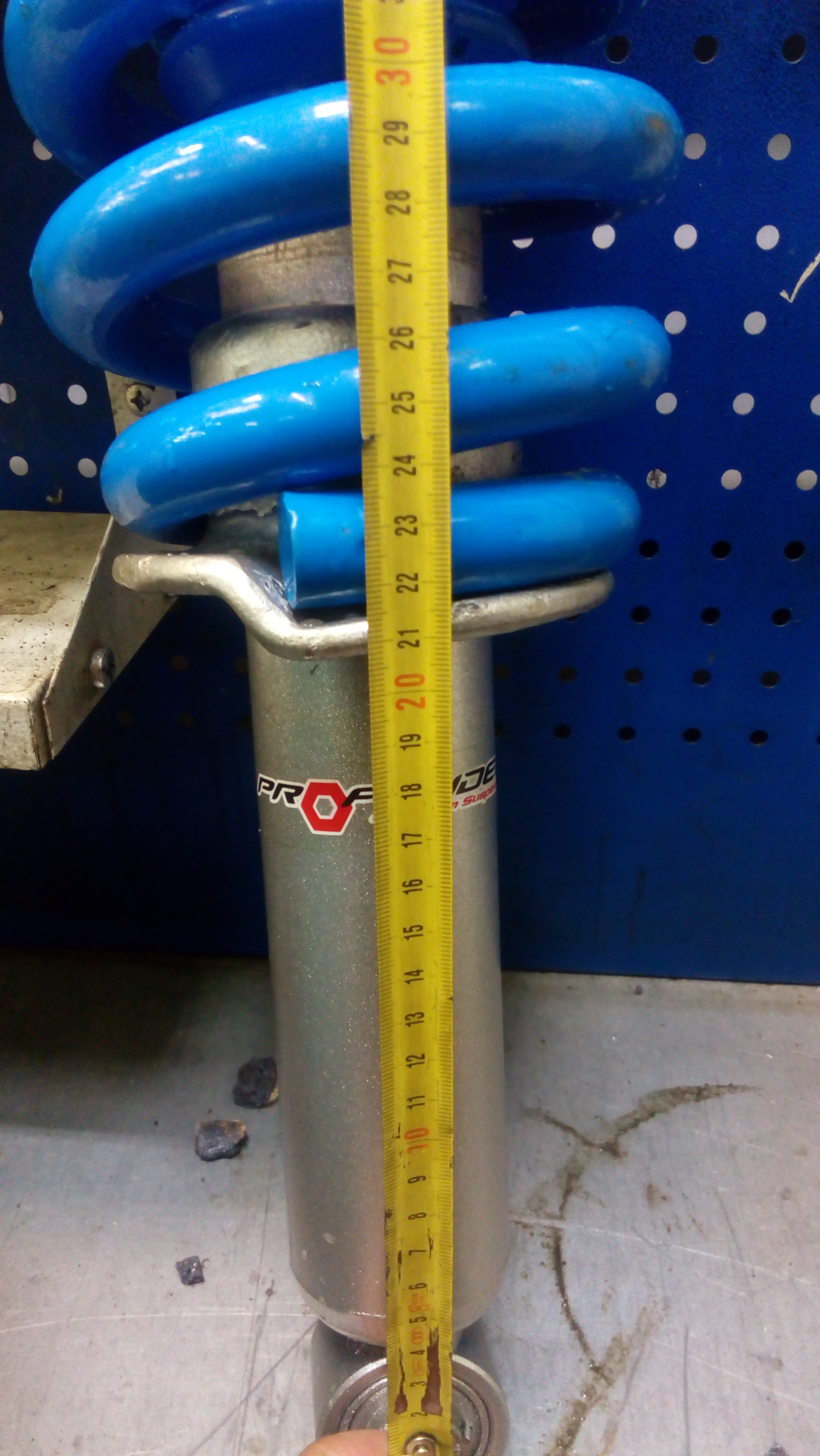

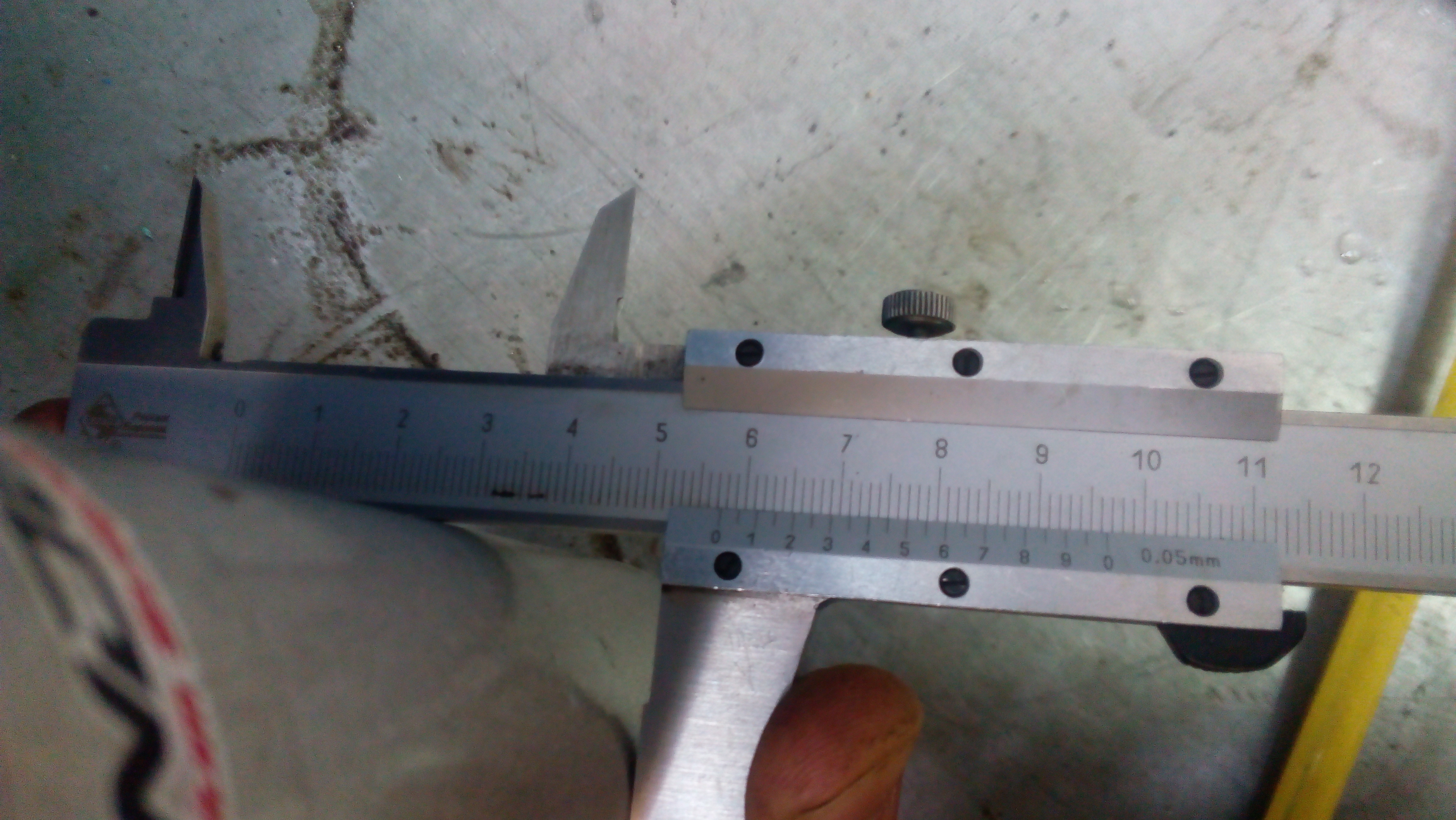

Виталь привет :*VICTORY*:
Уже выкладывал, но раз уж просишь....
На фотах стойка уже урезаная, чашка нижняя опущена, для корректной установки в Спортягу.

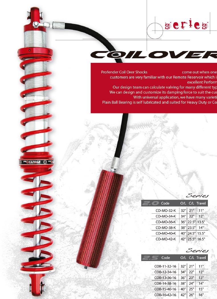

:*THANK*: И правда, интересные аморты.
Особенно заинтересовали двухпружинные стойки. Типа вот таких:
, только они, похоже, самые короткие - 32", а на П4 - около 21". ::-(:

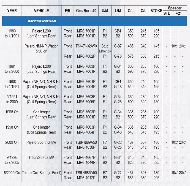

И каталог у Прфендеров этих оригинальный по Митсу:
Только по размерам остается подбирать.
