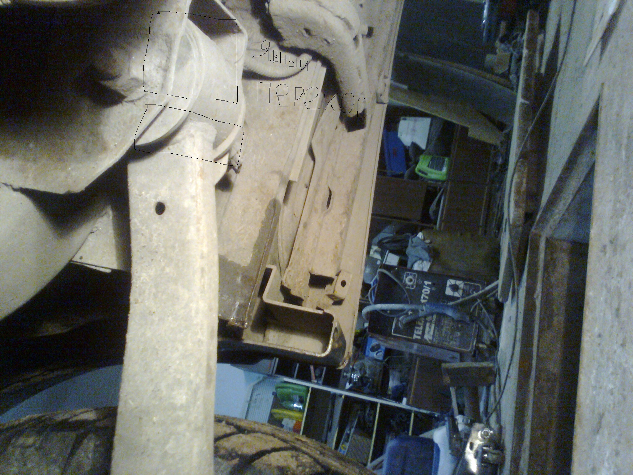

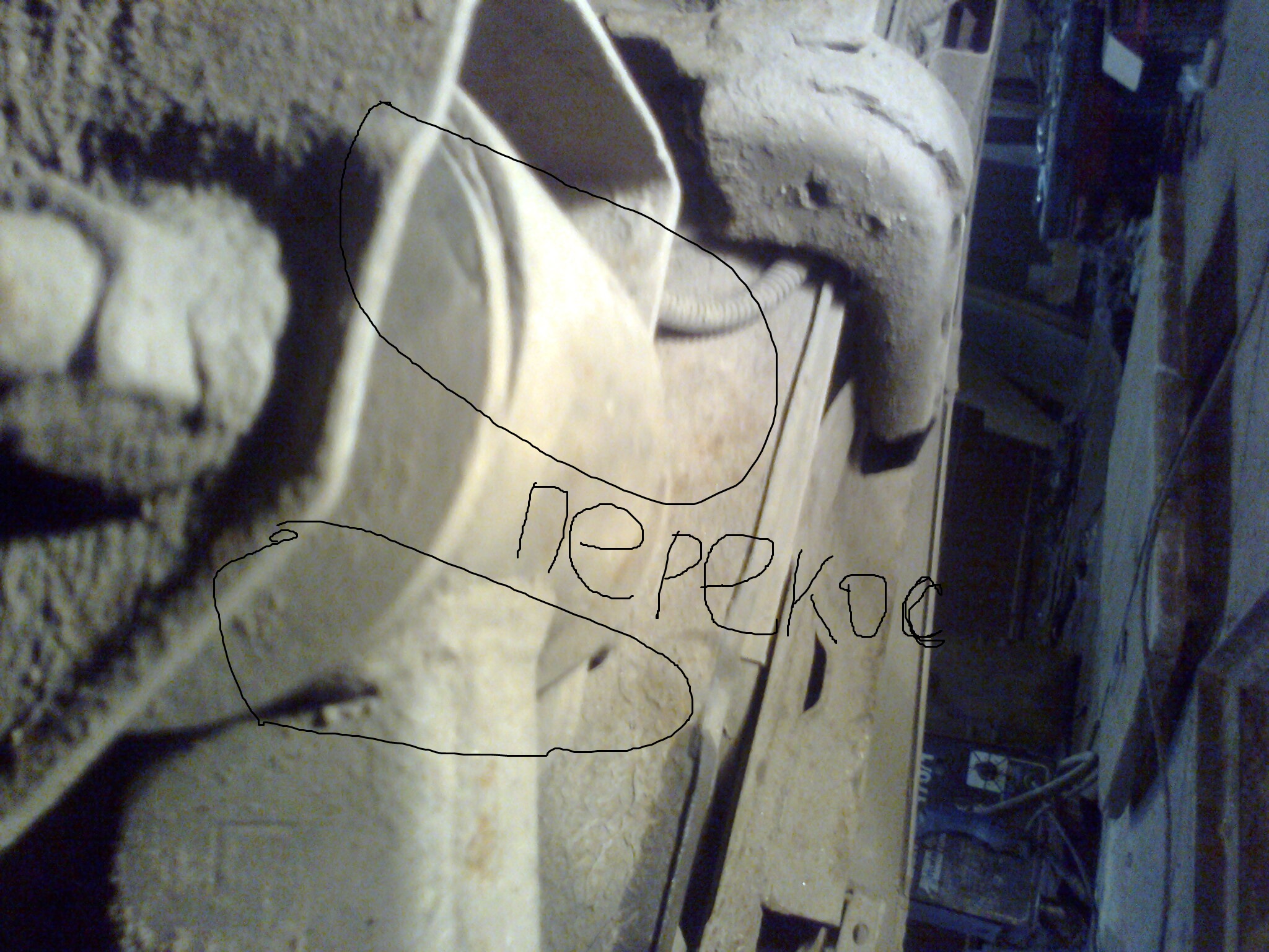

Коллеги, добрый день.
Менял втулки заднего поперечного стабилизатора и взгляд уперся в перекошенный сайлентблок.
Прошу подтвердить мои сомнения - он (они) под замену - сдохли?
Это (если можно понять из фото) продольный задний рычаг?
- hc2hunter
- Сообщения: 7285
- Двигатель:: 6G74 MPI
- Откуда: Смоленск
- Благодарил (а): 492 раза
- Поблагодарили: 468 раз
Re: Вопрос по рычагам задней подвески (трафик, фото)
Сдохли они или нет - вскрытие покажет. Но вообще, они именно так и должны работать. У них "окна" в резине спереди и сзади, чтобы могли так сжиматься.
И чем сильнее ты вывесишь колесо, тем сильнее будет этот "перекос".
