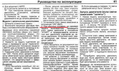

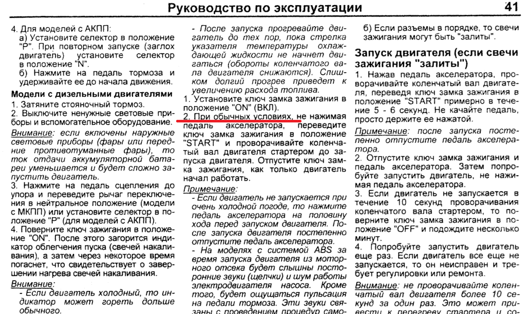

Мануал умалчивает о том, через какое время от п.1 надо переходить к п.2 инструкции. На деле бензонасос начинает работать уже в положении ключа ON (это хорошо слышно) А раз так, значит предварительный подъем давления заложен конструктивно. В противном случае, насос включался бы только в положении start (одновременно со стартером).
