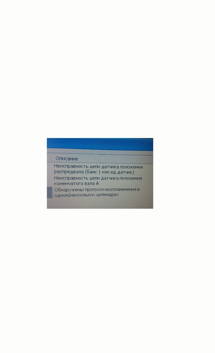

Был у товарища, сканер показывает
Значит менять всё -таки надо датчик коленвала?

Re: Глохнет на ходу
Сообщение Алексей Владимирович »
Да, менять датчик. У меня те же ошибки были. Кольцо в каталогах japancats находится в разделе ДВИГАТЕЛЬ->РАСПРЕДВАЛ И КЛАПАНЫ, РЕМЕНЬ ГРМ. Номер в каталоге 03258, код детали - MD 309036. Из своего опыта: шестерня ГРМ снялась тяжело, за неимением съемника пришлось снимать монтировкой. Ротор ДПКВ (номер в каталогах - 03064) после этого пришлось выправлять, потом доводить уже в собранном виде, чтобы не цеплял датчик. Штифт 03282Р лучше тоже заказать, возможно, он испорчен. Я сам нашел на разборке датчик от 6G72 с "Диаманта". У него расстояние между крепежными отверстиями больше, чем надо. Пришлось обрезать. От других машин, насколько я понял, ничего не подходит.
