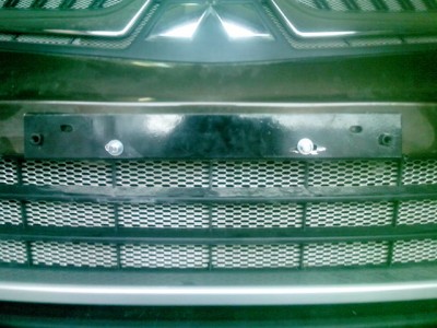

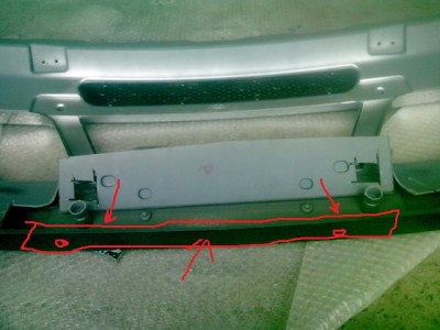

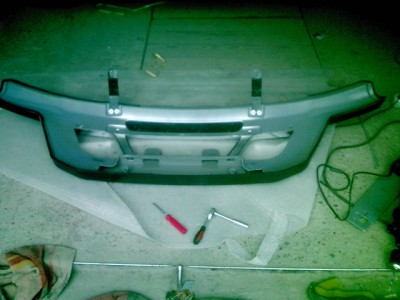

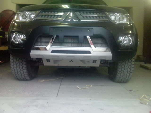

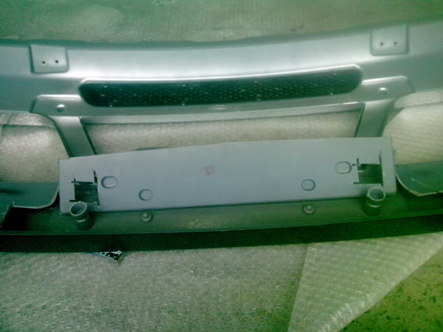

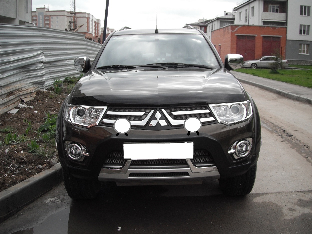

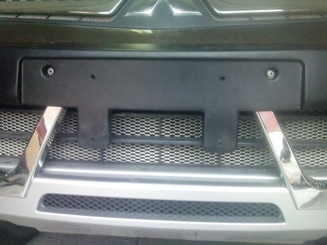

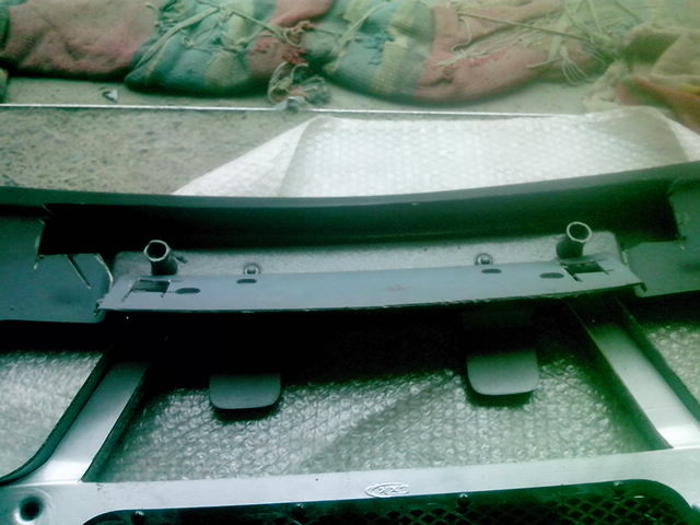

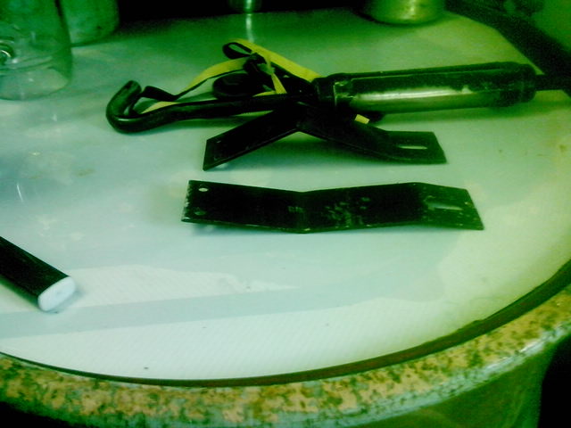

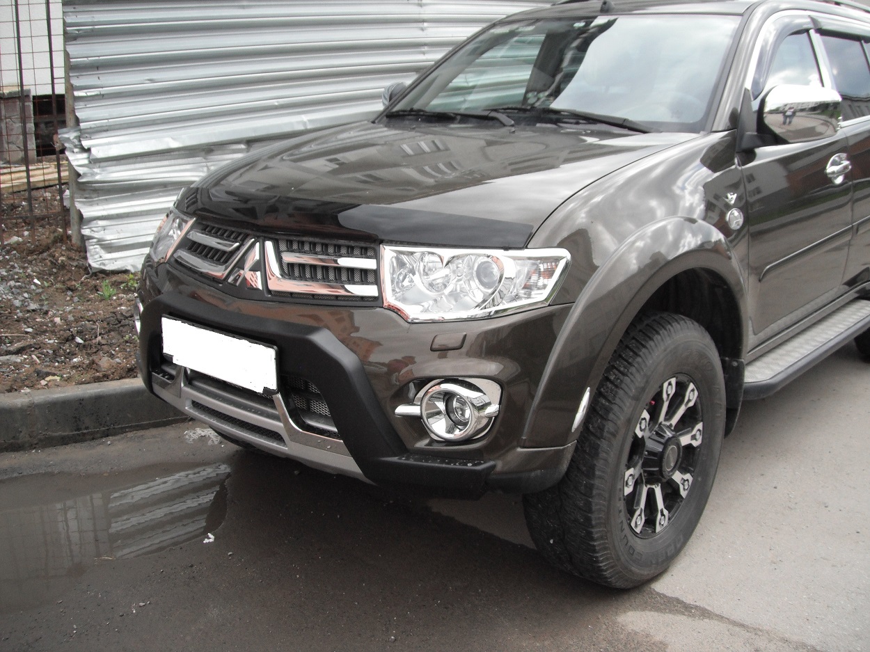

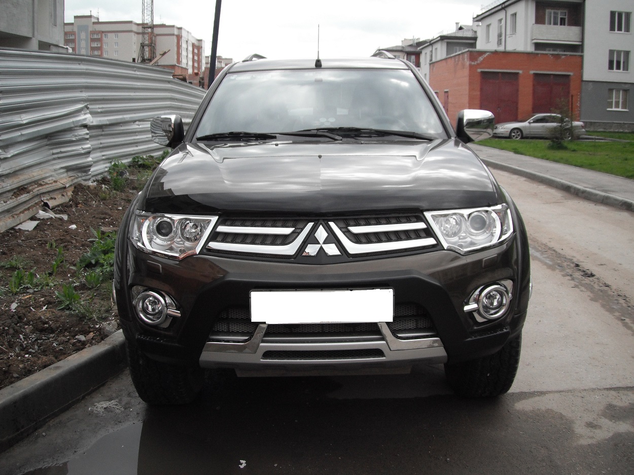

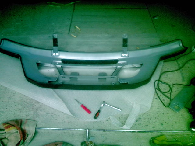

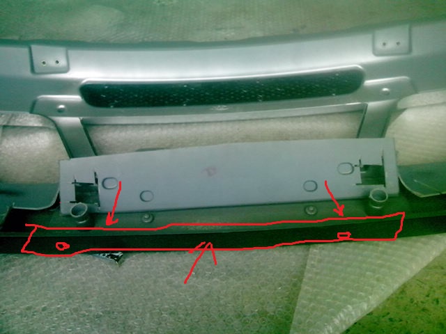

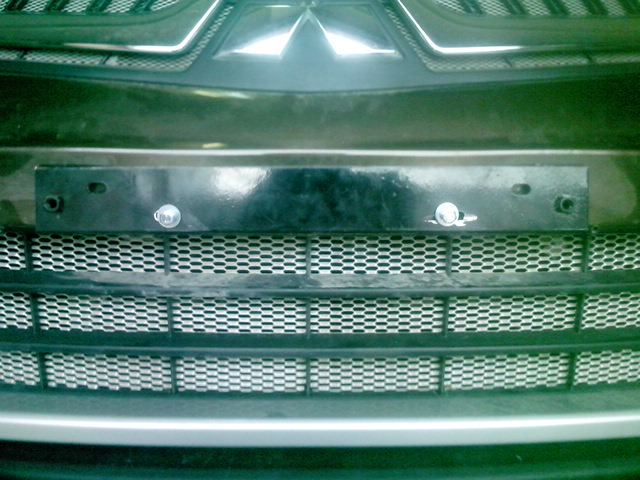

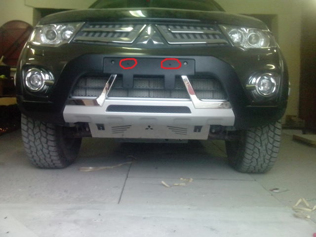

Поставил я защиту,установил за 4 часа
,сейчас передохну,форматну фото и буду выкладывать с описанием работ,не всё так просто оказалось.Кто будет заказывать мой фото отчёт очень поможет.
И так,вот результат,смотреть снизу вверх.
Инструмент
маленькая болгарка с диском 115-125макс.
дрель,можно и хороший шуруповёрт,чтоб долго всё не откручивать/прикручивать,а подгонять сложно и снимать/ставить раз 10 точно надо будет.
свёрла на 6мм и на 8мм
головка на 10 с удлинителем...на фото увидите
отвёртка под крест
нож канц. подрезать пластик
желательно иметь метчик на 8мм для нарезки резьбы,чтоб в защите вкрутить болты под нижний крепёж.
Делать всё на пупырьчиток упаковке,которую упакова накладка....периодически её вытрисать и переворачивать от крошек пластмассы и прочего,чтоб не царапалась накладка
Мне пришлось ездить 3 раза домой
,за дрелью....болгаркой...болтами на 6Х60мм и шайбами,свёрла так,как гараж был друга и там мало чего было.
Задняя защита уже едет с Владика,поставлю числа 24-25 мая
Инструмент
отвёртка под крест

На машине смотрится КЛАСС!!! Все гармонично - накладки на бампер, фары, туманки и защита
Отчет СУПЕР
КРАСОТА требует жертв
Ждем вторую часть "Марлезонского балета" про заднюю накладку

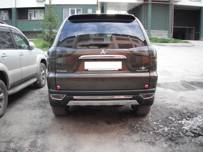

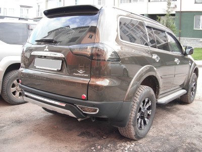

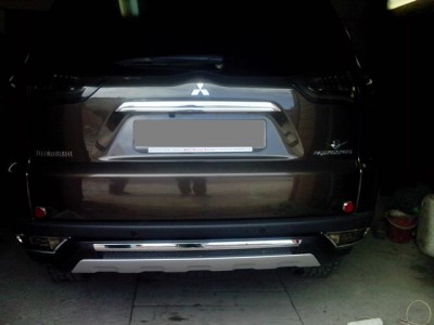

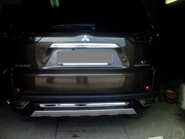

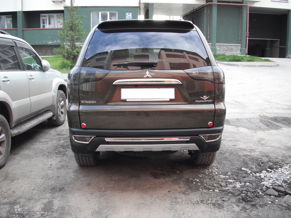

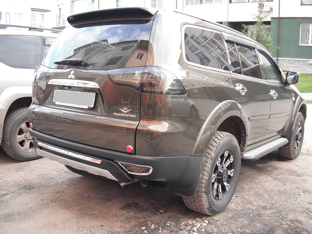

Поставил заднюю защиту.Отчёт писать не буду,там ни чего сложного,крепится на три самореза длинных к бамперу,саморезы под хром-накладкой,низ крепится так же,как и перед на железные пластины,их как обычно надо доработать,не совпадает угол.Вот и всё,ни чего сложного нет.
.Надо
1.дрель/шуруповёрт.
2.ключ или трещотку на 10.Я в шуруповёрт вставлял насадку и головку на 10,очень удобно закручивать болт с гайкой,который крепит пластину к бамперу с низу,гайка с насечкой и её изнутри надо держать рукой,этого достаточно.
3.свёрлышко на 2-3мм желательно,чтоб под саморезы наметить отверстия,саморезы очень толстые и вот тут и нужен шуруповёрт,либо накачаные кисти,как у хоккеиста.
4.сверло на 6мм под болтики,которые будут крепить низ к бамперу.
5.насадка под крест,так быстрее всё делается
6.растворитель,чтоб потом обезжирить и наклеить хром-накладку.
ВСЁ.
.Надо
1.дрель/шуруповёрт.
ВСЁ.

гыыыы катафотики на багажнике улыбнули. Помню в 80-х у всех аравозов такие были.

То-то ты любитель цыганщину устроитьdrozd272 писал(а):Поставил заднюю защиту......
