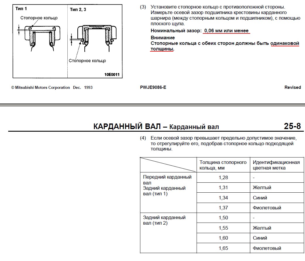

ну типо там должны быть стопорные кольца, разных размеров, точнее толщины , что бы регулировать зазор для балансировки
одни говорят что их 3 , следовательна на крестовину идет 12 ... видимо про 16 я ошибся )))

Я покупал эту крестовину на экзите. Там в комплекте 16 колец - 4 группы толщин.

По науке, стопора подбираются по толщине к конкретной вилке кардана, и уажающий себя изготовитель комплектует крестовину набором стопоров.

По науке, стопора подбираются по толщине к конкретной вилке кардана, и уажающий себя изготовитель комплектует крестовину набором стопоров. --- точно
и стопорные шайбы разной толщины, и вроде даже цветов

Ну вибрация може и не ощутиться, если в хвостовиках порядок. Так-то в мануале наверно не зря допуски даны. Обороты и нагрузки на кардане нехилые, поэтому центровка крестовин- довольно важная штука. Чем точнее и плотнее выствишь, тем лучше. Если в крестовине люфт, то кардан центробежной силой будет смещаться к одному из краёв. Это не только создаёт дисбаланс, но и несимметрично нагружает кардан и хвостовик, получается так называемый "поводковый эффект" (как ручка в мясорубке).

dvm99 - классный мануал
