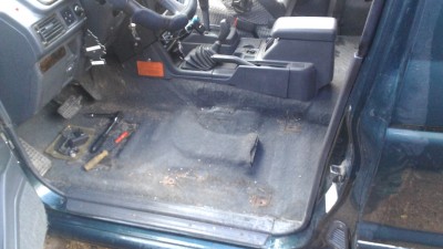

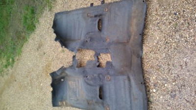

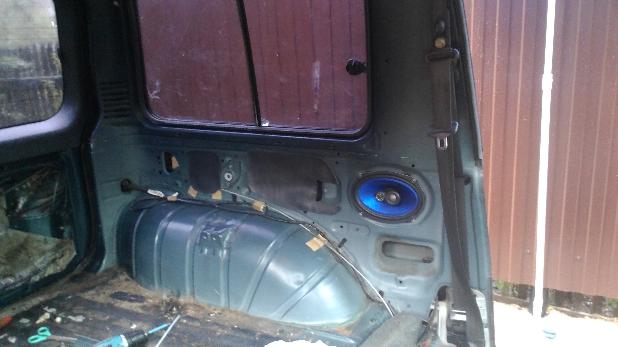

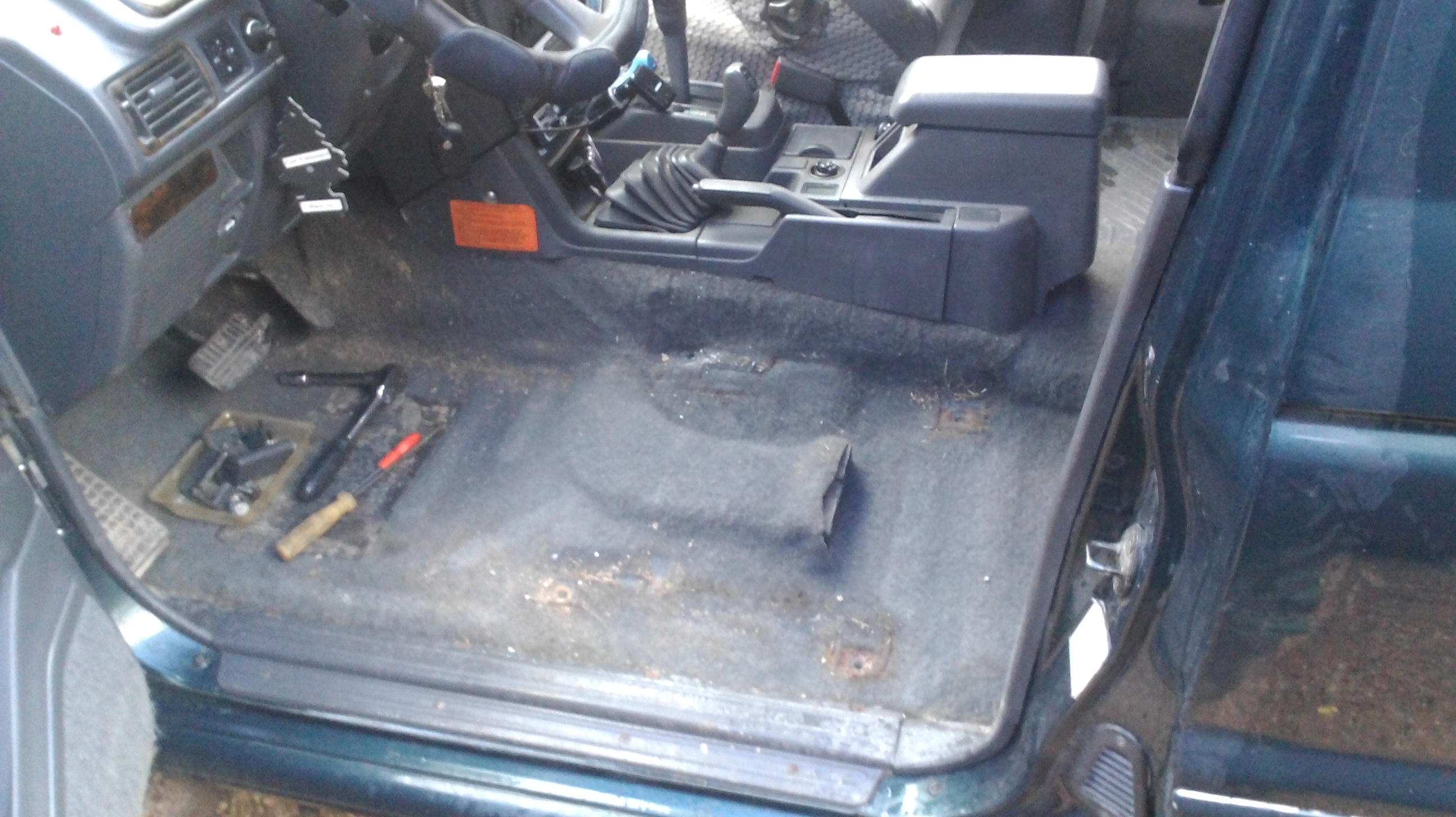

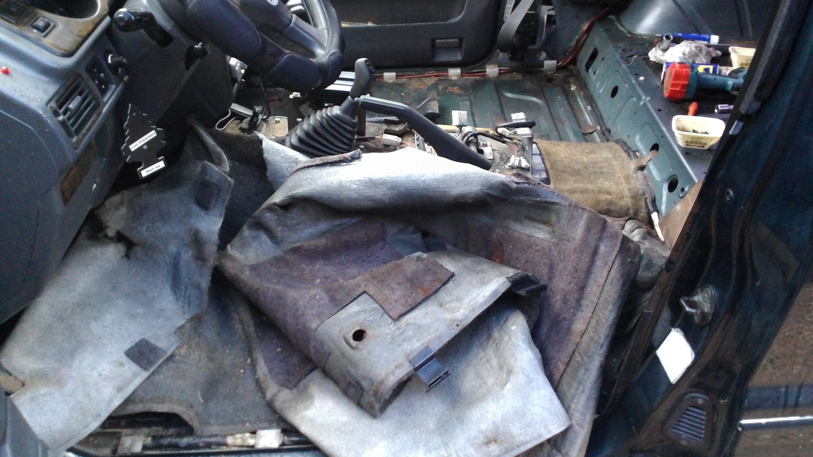

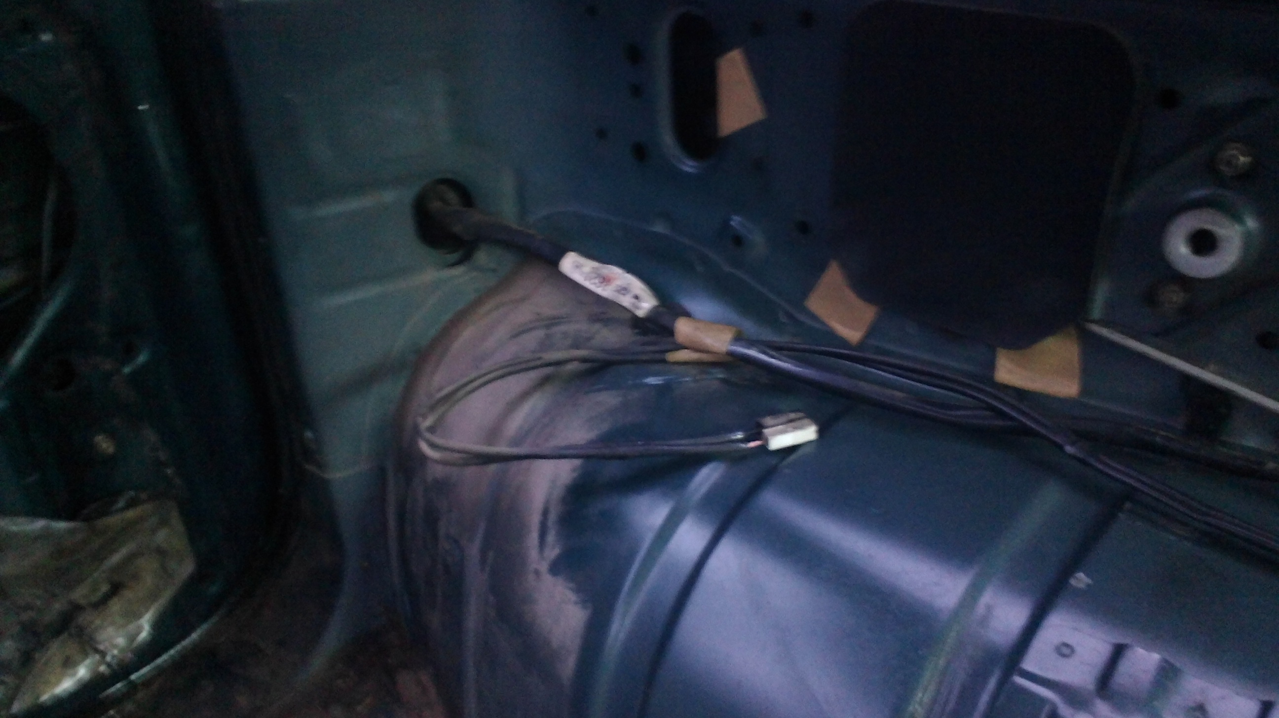

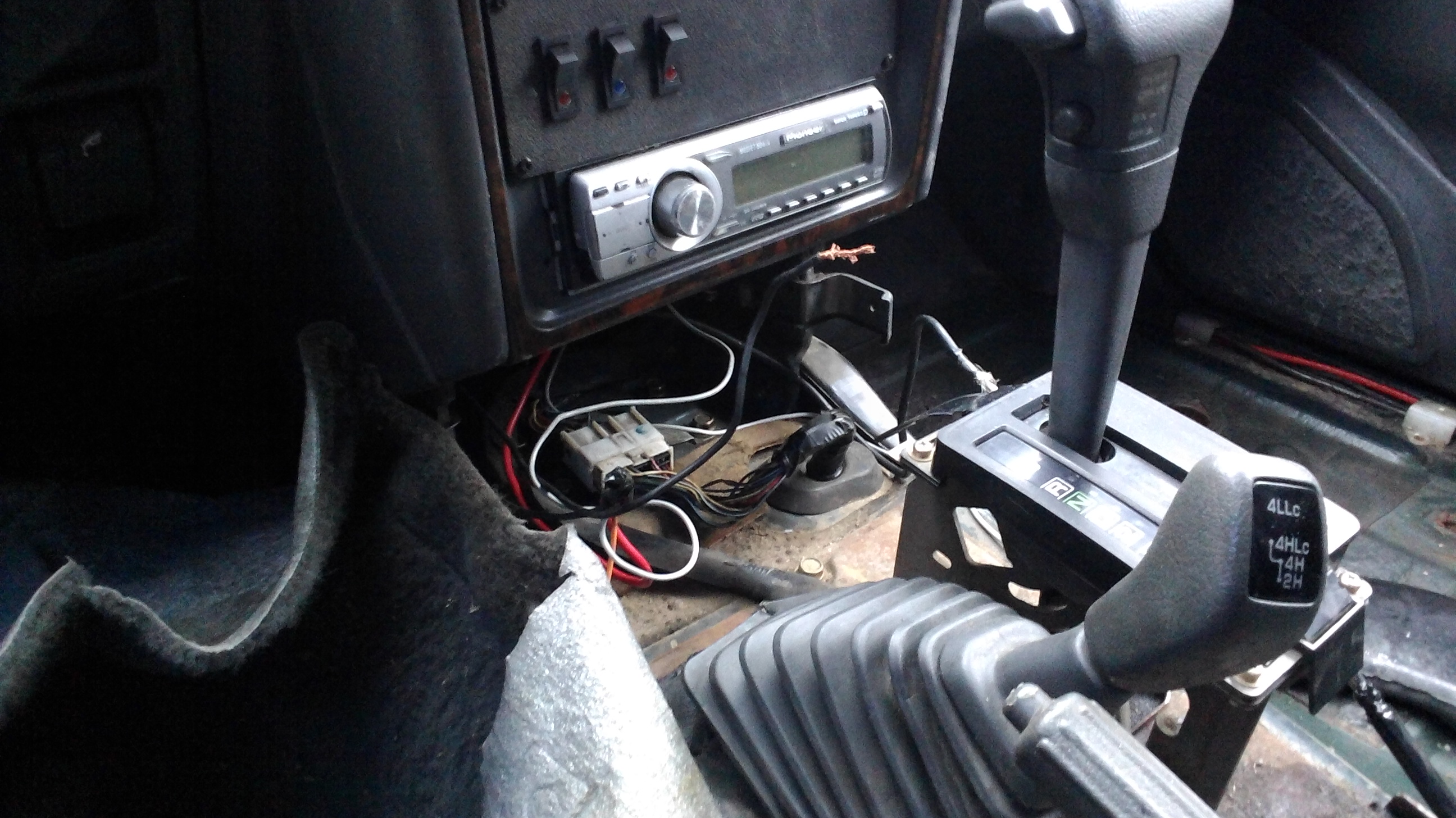

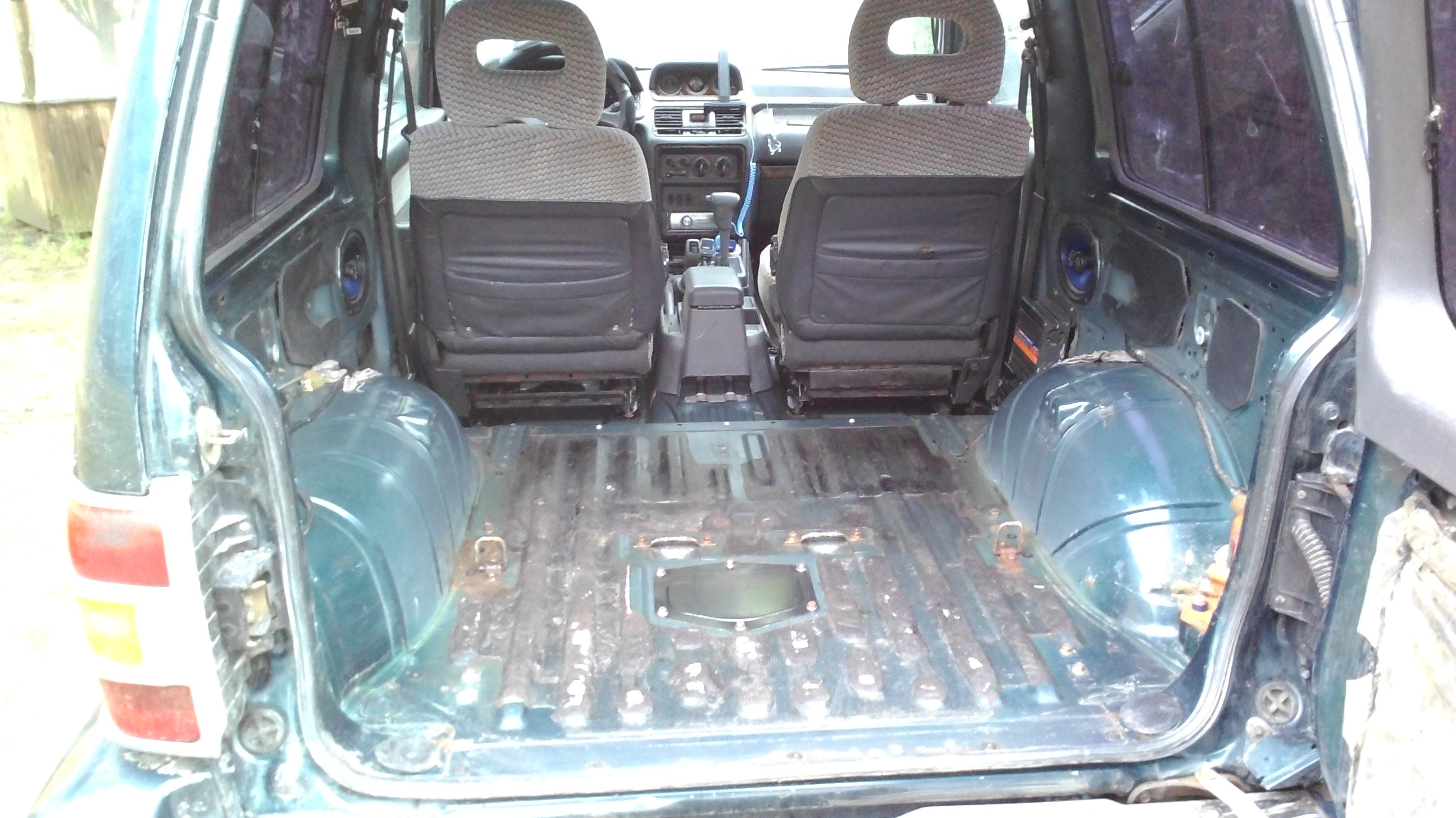

Все выходные занимался с машиной. Полностью разобрал салон (кроме торпеды и крыши). Как же всё по уму Ёппонцы делают! Снимаю шляпу! Обратил внимание, что к переднему ковру пола, за каким-то хреном приклеен снизу войлок, как раз там, где ноги пассажиров. С водительской стороны всё пучком! А вот с пассажирской, впереди, похоже где-то подтекает, и ржавчина начала вспучивать краску. Буду зачищать, грунтовать, и клеить эСТэПишную виброшумку. Так же безбожно текут сдвижные форточки. Я думал, что только в ниве так, ан нет. Чистил и продувал компрессором все дренажные отверстия в форточках, один хрен- пошёл дождь и ручейки с обоих сторон в ноги задних пассажиров. Думаю надо менять уплотнители и бархотки, вот только на что....?
Ещё обратил внимание на предупреждающий тикающий зуммер, когда скорость переваливает за 120, понравилось)))
Из не очень приятного: Если на дороге присутствует, хоть небольшая колейность, то после 80-ти кмч начинает опасно кидать машину, хрен его знает, не то из-за 33-их тамок МТ-шного ресунка, то ли из-за плохого сход/развала..... Буду пытаться исправлять.
Короче, после того, как мне реанимировали двигатель, захотелось резко заняться улучшайзингом!)))) А то прям руки уже опускались. Вот такие пока новости.
Продолжение следует.....

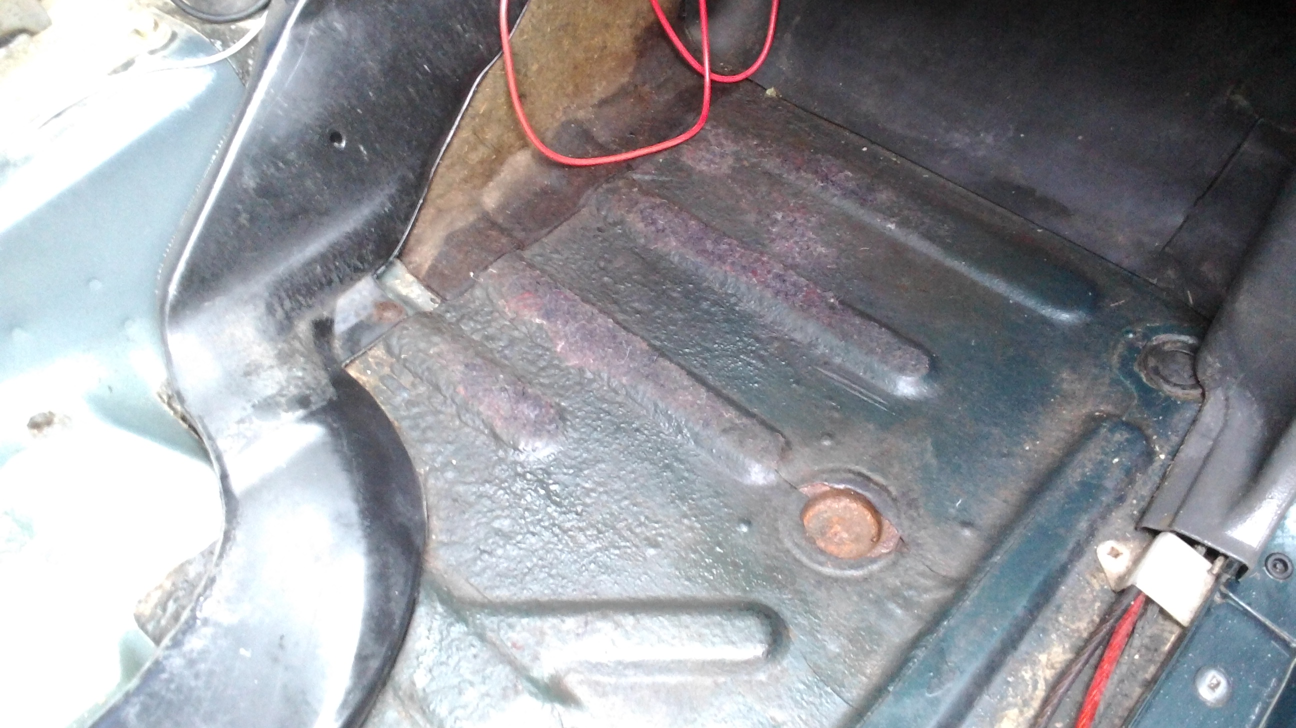

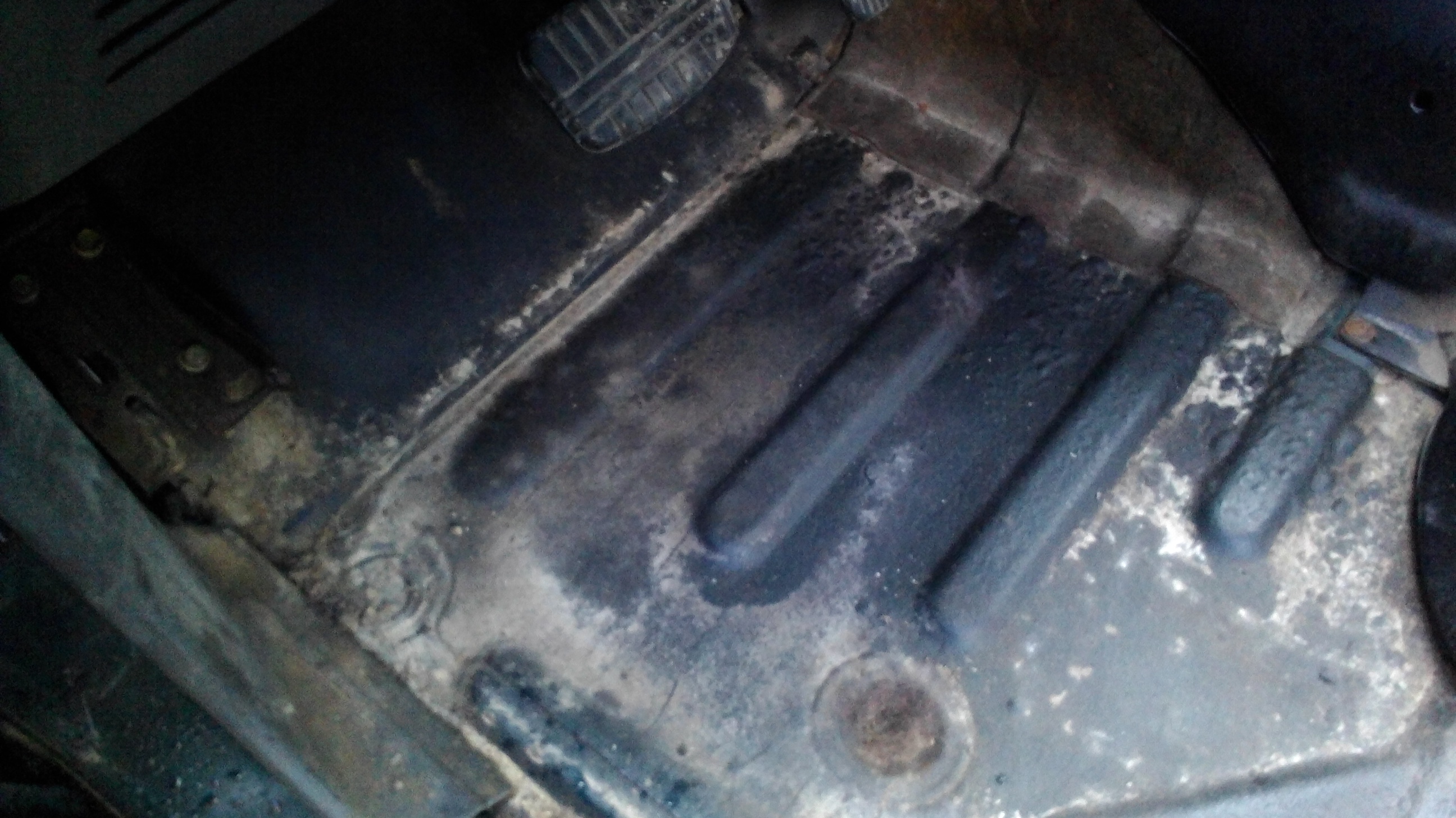

Вопрос к знатокам модели: откуда может попадать вода в ноги переднего пассажира? Ещё не загорается лампа давления масла при включении зажигания. Стрёмно так ездить! Снял приборку, прозвонил лампу, целая. Поиском так и не нашёл, где стоит датчик давления масла...... Видимо у маслянного фильтра где-то.

Приветствую. У меня была такая загадка, с запахом сырости в салоне, после снятия пола не сразу обнаружил причину. Из-за подкрылка не видно было дырку, из под колеса попадала вода за него и там прогнило. Дырка оказалась выше, ближе к торпеде с правой староны.

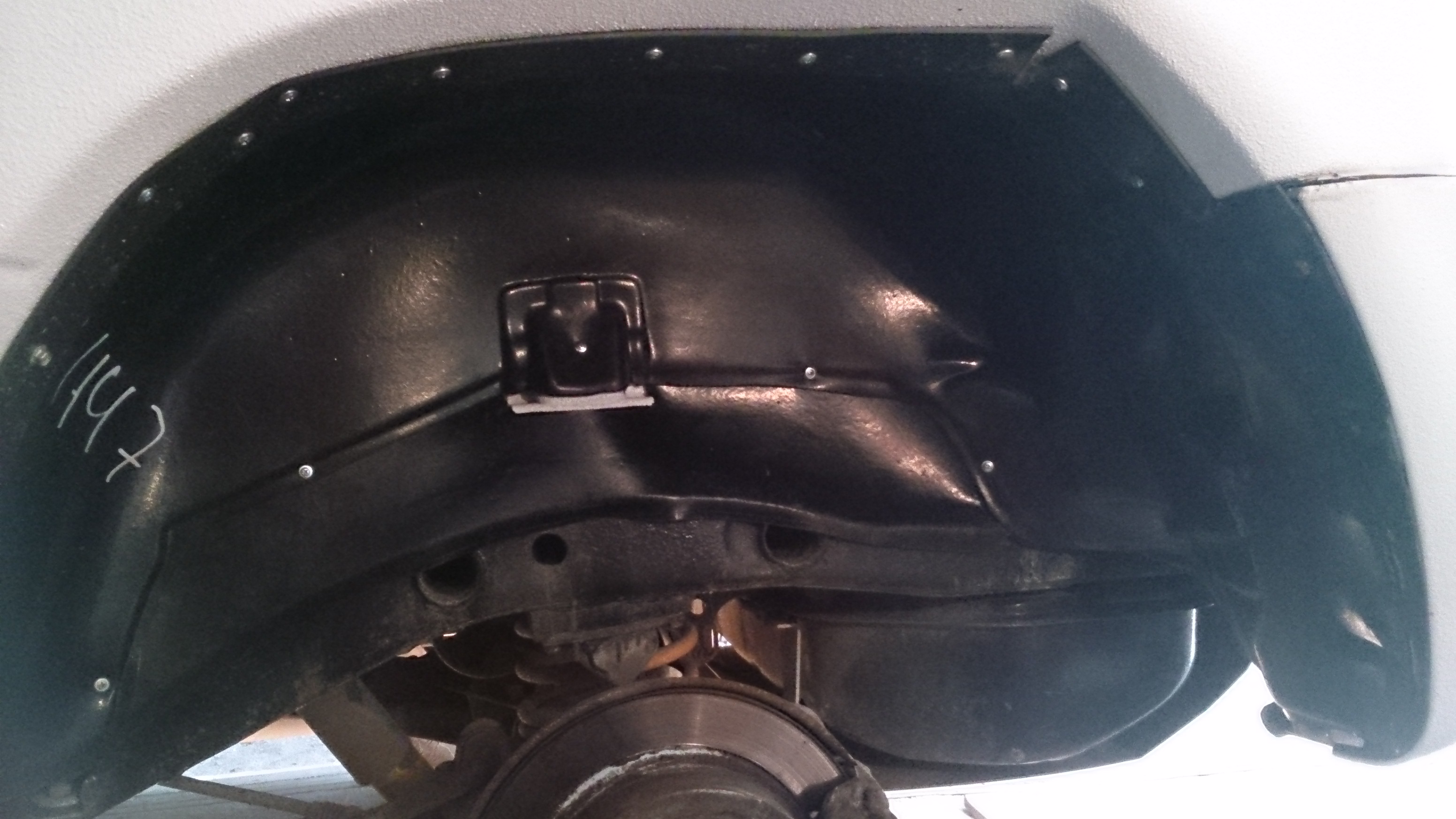

Привет! У меня правый маленький пластиковый подкрылок вообще снят! Я так понимаю из-за этого у меня вода в салоне? Тогда срочно буду ставить. Его в придачу отдали. И обратил внимание, что на стоящей машине, в дождь, ничего не течёт! Значит точно закидывает воду правым колесом.Сергей75 писал(а):Приветствую. У меня была такая загадка, с запахом сырости в салоне, после снятия пола не сразу обнаружил причину. Из-за подкрылка не видно было дырку, из под колеса попадала вода за него и там прогнило. Дырка оказалась выше, ближе к торпеде с правой староны.

Найди дырку и заделай ее сперва. И рекомендую подкрылки цельные поставить, в Паджеро Шопе я на свой покупал, толстые и отлично подошли, еще и шумкой Обклеил, и кайф.

Признаться, не совсем понял, изнутри искать, или снаружи......Сергей75 писал(а):Найди дырку и заделай ее сперва. И рекомендую подкрылки цельные поставить, в Паджеро Шопе я на свой покупал, толстые и отлично подошли, еще и шумкой Обклеил, и кайф.
А если лампочки поменять? Подкрылок-то снимать надо же......

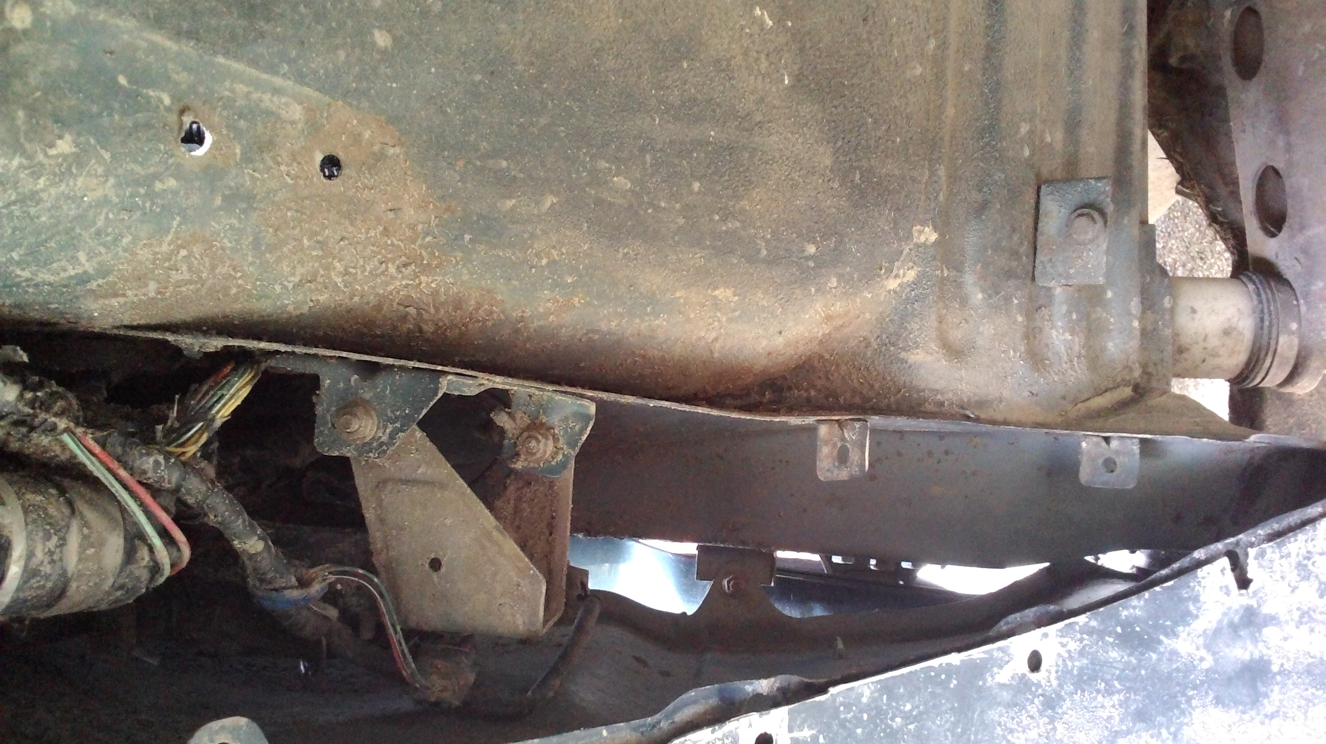

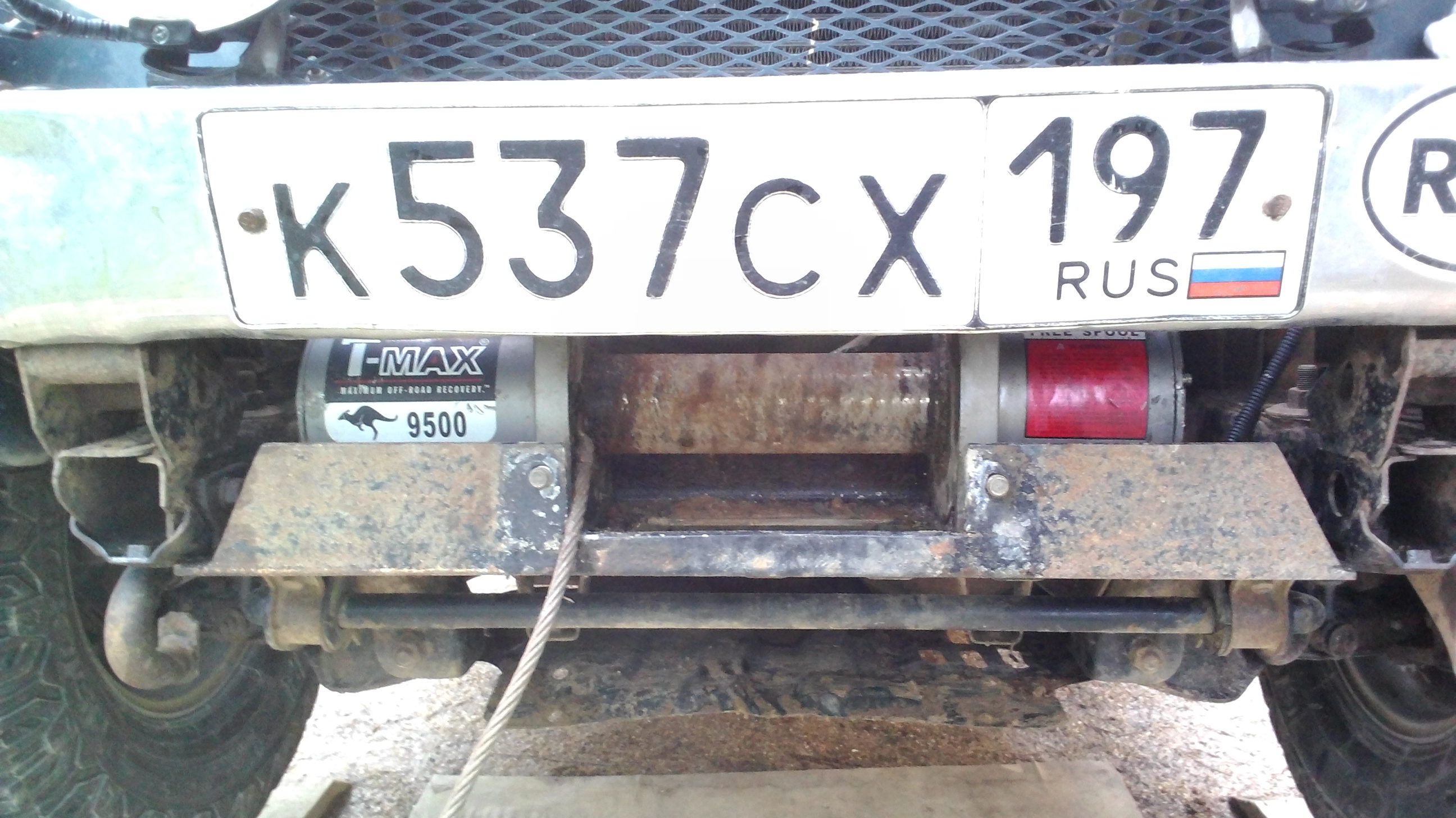

Нужен совет. Хочу приварить две гайки для защиты движка, у старых резьба сорвана . Достаточно ли просто снять обе клеммы с аккумулятора, или ещё что-то надо отсоеденить?

Лучше отсоединить клеммы.

Не, с аккума аккума-то я естееесссна сниму! Я про то, надо ли ещё что-то отсоеденить?SNK979 писал(а):Лучше отсоединить клеммы.

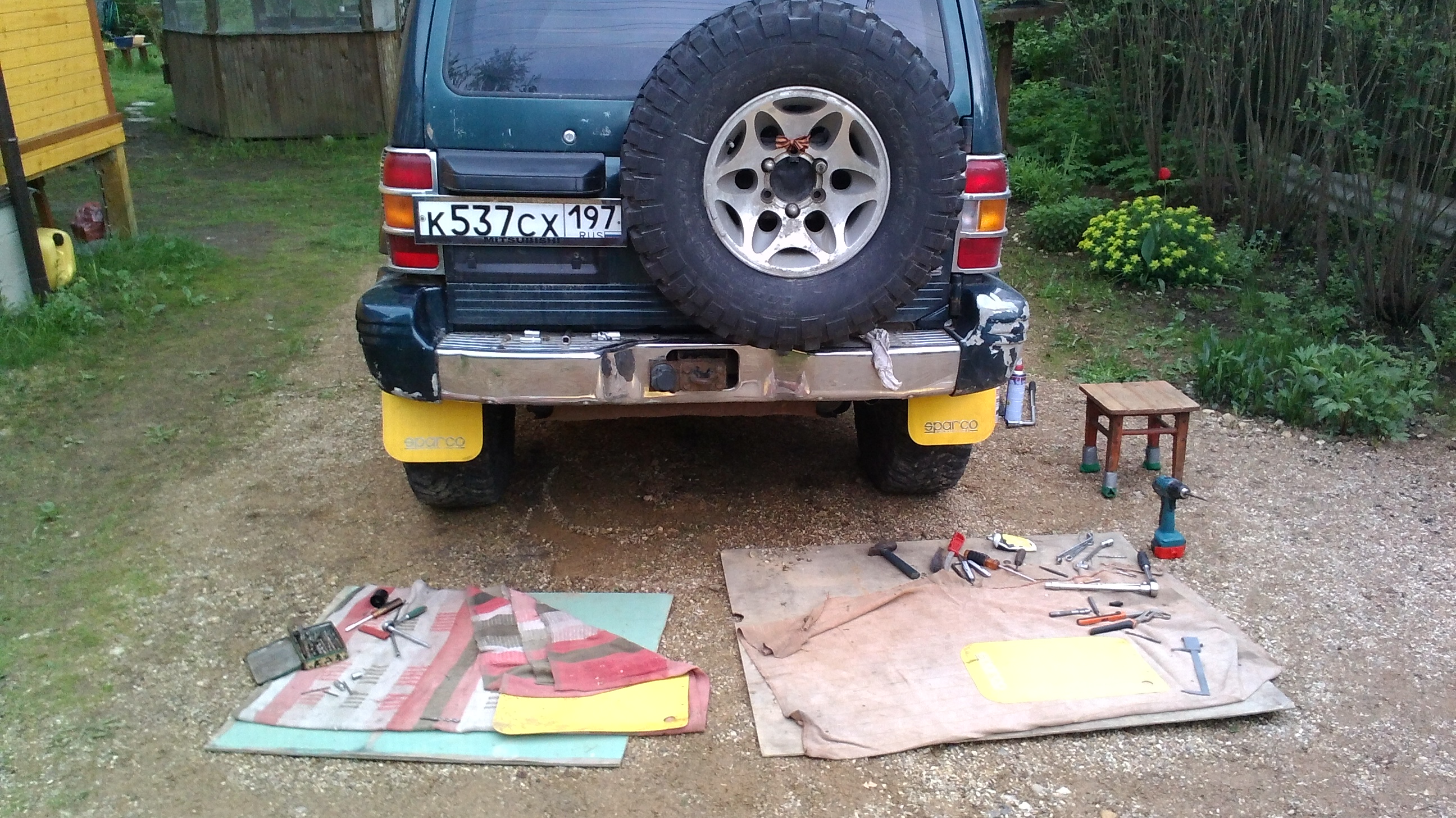

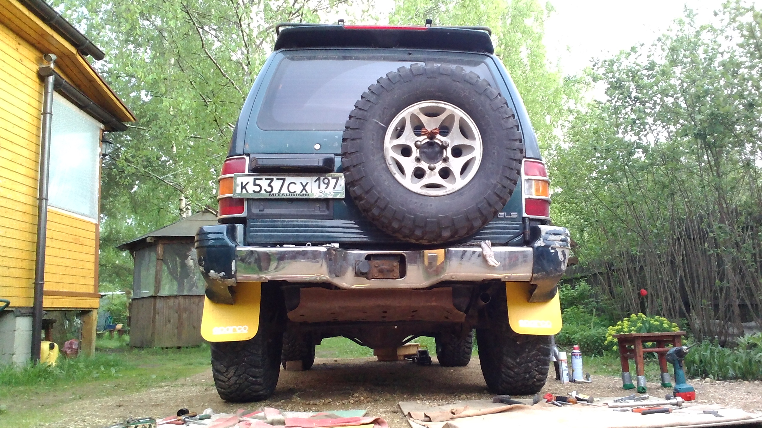

Вживил сегодня брызговики назад. Нарядненько стало)))

Привет. Дырку я нашел из салона, с правой стороны, почти под торпедой, там попадала вода и стекала на пол под ковром. Я когда тоже гайки наваривал и ещё много других работ сварочным делал, то просто минус сбрасывал и всё.

Re: Принимайте в ряды "Поджарых". Пыжик Гоша. Pajero2, 3D, 6
Привет Серёж. Я тщательно искал "дырки", и в салоне, и с улицы..... Нету вроде. Да и вообще кузов достался очень даже! Ржавчины нету почти. По этому поставил подкрылок так, как есть. Возвращался с дачи в дождь, вроде сухо. Да и вообще, сдаётся мне, что машина была слегка затоплена правой частью салона, а коврик не вынули для просушки, вот влага и осталась.Сергей75 писал(а):Привет. Дырку я нашел из салона, с правой стороны, почти под торпедой, там попадала вода и стекала на пол под ковром. Я когда тоже гайки наваривал и ещё много других работ сварочным делал, то просто минус сбрасывал и всё.
Продолжается мой головняк с поиском сигнала с датчика давления масла. Лампочку в приборке заменил, хотя и была рабочая. Снял проводок с датчика, замкнул на массу, опять не горит. Видимо в косе обрыв. А это самое геморройное. Думаю коса заходит в салон здесь. Буду разбираться с цветом провода, и прозванивать.
не в этом месте.
здесь проводка на раздатку, коробку, лямбду.
У меня вот так получилось подкрылки с надставкой сделать.
