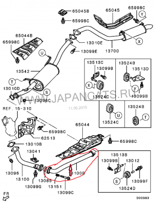

приобрел сегодня выхлопную систему, из трех элементов, б/у только вместо катализатора обычная переходная труба, если я катализатор не буду ставить, а этот комплект установлю, думаю лучше будет? как думаете? сказали что от паджерика 200л.с у меня 165 л.с а так все один в один.

у меня после катализатора и до нет ни каких датчиков в системе выхлопа, зачем прошивать, вырезки не какой не будет просто приобрел выхлоп уже без катализатора там родная труба, сам удивился что прямоточная труба, гляньте на схему 1 моя и 2-ю которую купил видимо такие бывают думаю хуже точно не будет, выхлоп свободней будет))) . А по поводу пламегасителей, там две банки после стоят, зачем?

В общем сегодня заменил выхлопную систему, из трех элементов, купил б\у по Авито, свой вырезал так как не было возможности открутить (все закисло) средняя часть как погремушка была, да, плюс еще и выкинул катализатор или сажевик не знаю, не до не после датчиков не было, думаю что хуже не будет, тот что приобрел был без этого бандажа, обычая без переделов труба (оригинал) как на рис. отмечена, видимо в каких та модификация такая бывает)), что могу сказать звон пропал наконец то, как то вот так вот.

Vadim197 писал(а):приобрел сегодня выхлопную систему, из трех элементов, б/у только вместо катализатора обычная переходная труба, если я катализатор не буду ставить, а этот комплект установлю, думаю лучше будет? как думаете? сказали что от паджерика 200л.с у меня 165 л.с а так все один в один.
Красным выделено место не катализатора, а сажевого фильтра (DPF). Его ставят в комплектации авто МПВ4 3.2 в тех странах где есть требования норм Евро-5 (Европа, Япония, Австралия,....) К нам официально комплектации МПВ4 с сажевым фильтром не поставляются, вместо него просто проходная труба и все, а его отражатель не снимают :).

Quicksilver писал(а): Красным выделено место не катализатора, а сажевого фильтра (DPF). Его ставят в комплектации авто МПВ4 3.2 в тех странах где есть требования норм Евро-5 (Европа, Япония, Австралия,....) К нам официально комплектации МПВ4 с сажевым фильтром не поставляются, вместо него просто проходная труба и все, а его отражатель не снимают :).
если на метал его не сдали, порежу посмотрю, Р4 брал у официалов и этот DPF или отражатель с нуля, а б\у взял на разборке и там прямоточная эта труба без всяких вырезов срезов, вскрытие покажет муляж или..., :*DONT_KNOW*:
Отражатель тепла должен быть в любом случае есть сажевый фильтр или нет, а вот то что в оф. машине был DPF фильтр это интересно. Незнаю поняли мы друг друга или нет, но если просто проходная труба под тем отражателем то DPF нету, если вместо трубы своеобразная "банка", значит сажевик есть/был.
