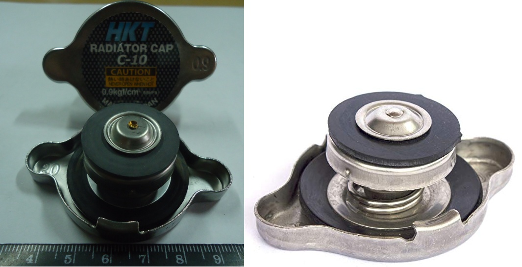

Re: Перегрев Монтеро 3, 2000 г. Шланги "дуются"...
Такой интересный вопрос...
Решил поменять крышку радиатора, т.к. у старой уже просто резинки никакие... Основная резинка (нижняя) расплющилась, стала огроменная и стало создаваться ощущение, что она мешает выходу антифриза в бачок, стало создаваться избыточное давление. Да и ей уже лет 10...
Но не суть... вопрос не в этом.
Купил хорошую пробку, типа качественную, аж за 500р.
GATES RC124 Типа отлично для нас подходит, давление 0.9, да и выглядит как оригинальная 1-в-1.
И что? После того как мотор остывает - сжимается горячий (верхний) шланг радиатора. Прямо сплющивается, бедняга
. То есть почему-то жидкость не возвращается из бачка назад в систему через вакуумный клапан пробки.
Вытащил пробку, всю обследовал, пружина работает отлично... Шайба нижняя (обратный вакуумный клапан) тоже прекрасно оттягивается. Визуально нет никаких предпосылок, чтобы так себя вела...
В чем может быть дело? Пока вернул назад старенькую...
долго думал, осматривал крышки...
пока пришла в голову лишь одна идея. не может ли быть так, что у Gates обратный клапан на пару миллиметров больше (крупнее сама "тарелка"), из-за чего ее зажимает на входе в радиатор и она просто не в состоянии открываться...?
надо лезть со штангенциркулем...

Мои исследования дали такой ответ....hc2hunter писал(а):долго думал, осматривал крышки...
Крышки имеют разную высоту от тарелки клапана до уплотнительного кольца.
Оригинальная крышка на ОРИГИНАЛЬНЫЙ радиатор на пару мм выше...
В результате, при установке на НЕ оригинальный радиатор, имеем "зажатый" клапан, который уже не работает на 0,9 или 1,1 Атм....
Отсюда и вздутие шлангов и протечки в хомутах, крышка не открывает доступ к расширительному бачку.
Надо подбирать крышку не только по давлению, но и по высоте клапана к установленному радиатору.
понимаю о чем вы говорите, но радиатор вроде родной...
по высоте крышки тоже сравнивал. также пробовал "на ощупь" сравнивать усилие пружин. разницы, увы, не выявил...
кроме того, выше я искал совета именно по ОБРАТНОЙ ситуации. крышка GATES не ВПУскает жидкость из бачка в радиатор, из-за чего шланг сплющивается от вакуума.
пока вот второй день стоит крышка BluePrint HKT C-10 (типа оригинал), все работает штатно. но загадка остается...

Т.е. сейчас "штатно" (С-10), а если поставить GATES, то нет обратки из бачка?hc2hunter писал(а):понимаю о чем вы говорите, но радиатор вроде родной...
В этом загадка?
Именно в этом.
С утра померил тарелочки обратных клапанов - но они одинаковые... Просто резинка у C-10 от старости сильнее расплющена, от этого и создается визуальный эффект, что тарелка её меньше. Ан нет. Одинаковые. Поэтому загадка для меня пока остается загадкой...
Говорить о том, что где-то какая-то трубка не пропускает - беспочвенно, ведь с С-10 все работает нормально, а с GATES обратки нет...
Нннннифига не понимаю...

Посмотри, легко ли заходит резинка в горловину. Был у меня прецедент, разбухла и не открывалась по достижению давления. Подрезал по кругу и всё стало нормально

Тоже понимаю, о чем ты. Но GATES - совсем новая пробка. Не то что заходит, а прямо "болтается" там. От нижней резинки до стенок еще по паре миллиметров.

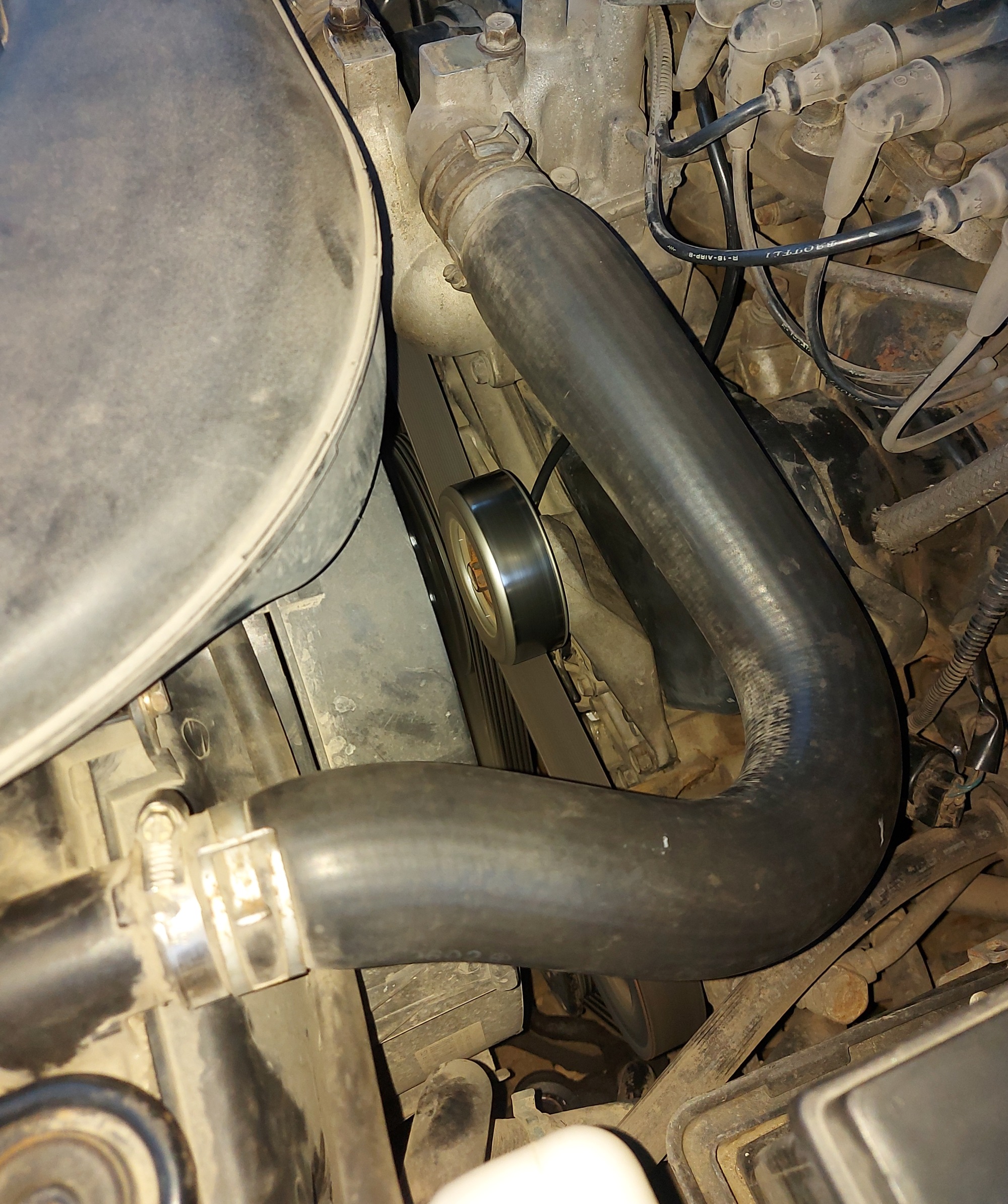

HiTEX,
Вот и у меня, спустя 5 лет обсуждений, наступила ситуация "шланг дуется, жижа в бачок не идет"...
А после остывания этот шланг, наоборот, сильно сплющивается и становится вот такой "
", и опять же из бачка ничего не всасывается.
Ну то есть уровень в бачке вообще не меняется.
Трубку от горловины радиатора до бачка проверил - идеально чистая. Перегрева мотора нет. Рабочий диапазон 91-95. Но сейчас и на улице у нас +25 в среднем.
Я понимаю, что корд у шланга уже ослаб и отсюда раздувание... Но почему жижа в бачок не поступает на рабочей температуре? Неужели раздувание шланжика компенсирует возможности самой пробки??? И фактически все расширение/сужение системы шланг и компенсирует как "воздушный шарик"?
В "пробочки" тоже попробовал поиграть - безрезультатно.

Еще начал изучать ассортимент пробок радиатора... Разные оригиналы, Gates, HKT, SAKURA и т.п...
И обнаружил интересую вещь. Конструктивно они, допустим, все одинаковые, и прекрасно садятся в радиатор по размеру, НО! Поскольку они обычно как бы "универсальны" и годятся под Toyota/MMC/Nissan/Mazda, то у них у всех зачастую разная высота (от крышки до резинки с тарелкой).
Примеры:
- Gates RC124 - высота 20мм
- HKT C10 - высота 25мм
А это значит, что в радиатор-то они сядут, но где гарантия, что у них пружина будет вжата на одинаковое усилие? Вполне возможно, что у тех же Toyot одна глубина горловины, а у нас другая. В итоге имеем разное давление срабатывания, если поставить себе не ту крышку. Будет на ней написано 0.9, а сядет с излишним вжиманием и будет отрабатывать, скажем, 1.1. Или вообще 1.5.
В итоге будет что? Допустим, отработает год-два, а потом раздует шланг или рванет какой радиатор. А причину владелец будет искать совсем в другом месте.
Я прав? Как быть в таком случае пpи выборе крышек?
Примеры:
Спасибо! Шланг уже заказан.
Саш. а что насчет моих мыслеизлияний по поводу пробок? Наверняка ведь каталоги продаванов выдают "аналоги" исключительно по принципу чтобы лезло по месту.
Но как быть с усилием пружины, чтобы не перегружать систему давлением? Неужели единственный вариант, чтобы докопаться до сути - это врезать манометр и перебрать несколько пробок?
В данный момент я также заказал оригинальную пробку MR481218... но на будущее как быть с "аналогами"? А подходят ли аналогичные пробки с Pajero-4, которые внешне точно такие же и выбито на них 0.9?
А также, есть у меня запасной радиатор SAKURA (тоже аналог родного), который я планировал поставить в ближайшее время. Смогу ли я быть уверен, что в нем моя пробка будет прижиматься как надо?

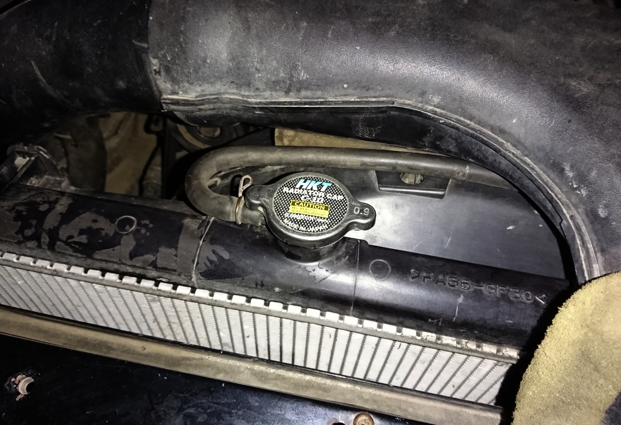

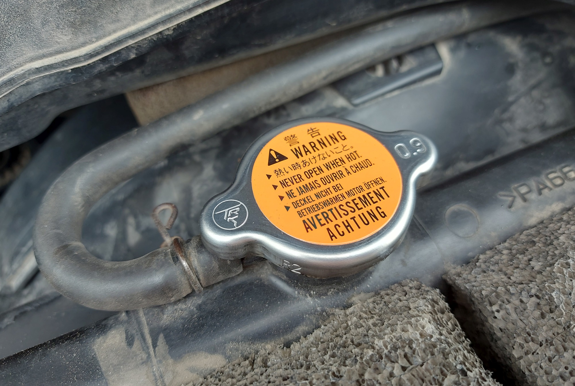

В общем, поставил оригинальную новую пробку MR481218.
И был очень удивлен своим прошлым предположениям. Действительно, она садится совсем НЕ так как аналоги. Считай без особого нажима.
Буду наблюдать. Может и правда я все прошедшее время ездил почем зря с повышенным давлением...
