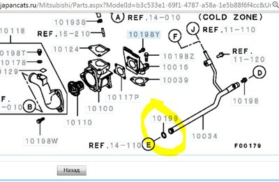

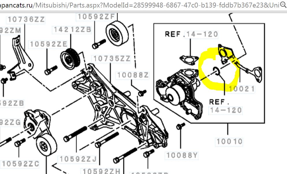

Это колечко можно поменять не разбирая ГРМ и не снимая всех приводных ремней, роликов?
или нужно впуск скидывать ?

Насколько помню, без снятия впуска не добраться..

Иии..., чего...? Все меняют это колечко на оригинал?! :%):
Или же всё таки нормально ходит GMB? На герметик сажают? Прокладки в комплекте бумажные что ли :=-O:
Или... Или... Жути нагоняют?!... Или чего ещё по пути надо махнуть?? :*WALL*:
Может тогда в ФАК, в тему про грм добавить?! Что надо обязательно это колечко заказывать.

Стёпка писал(а):Иии..., чего...? Все меняют это колечко на оригинал?! :%):
оригинальное колечко стОит 100 руб. Думаю лучше не рисковать с герметиком.

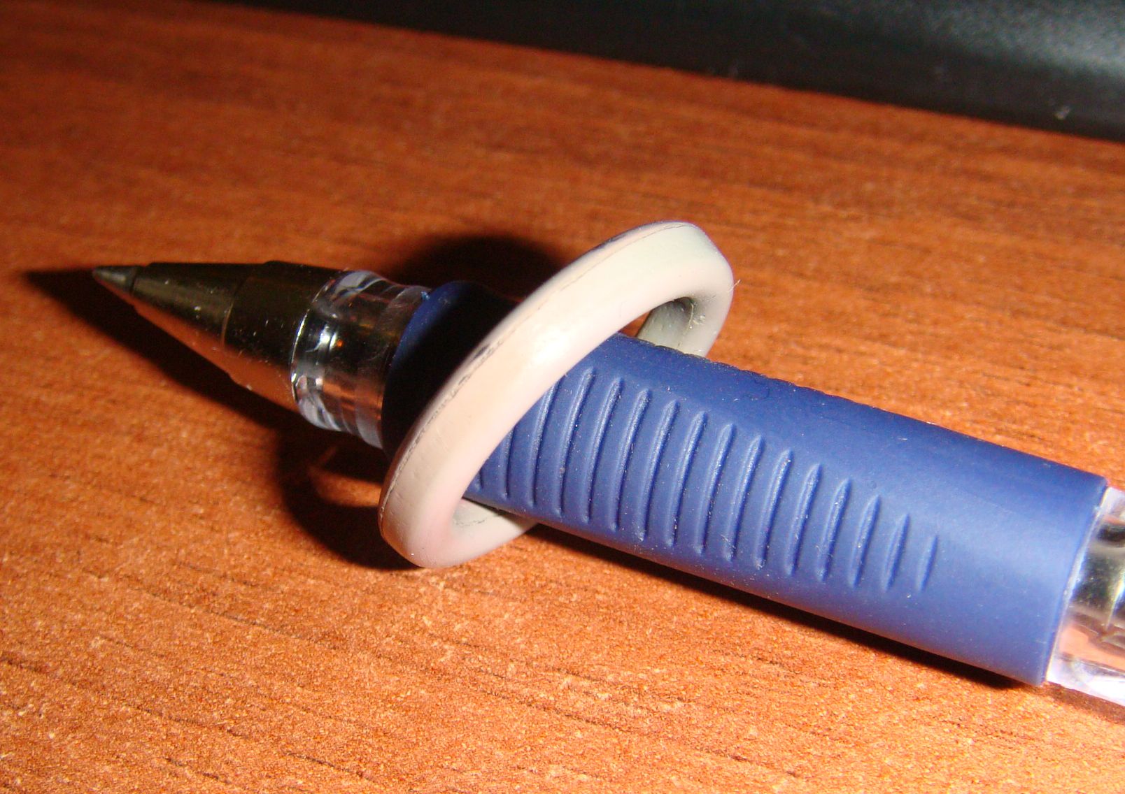

:*WRITE*: Поменял "колечко" чрез верх - путём снятия впуска ... геморра чуть меньше чем путём снятия ГРМ . :%): Апять пол-мотора = раскидали... что - ни разу = не дёшево... . ::-D: "Колечко" из коробки GMB приняло форму "кривого" бублика, т.е. завулканизировалось (?) на трубке и перестало держать антифриз . Постараюсь сфоткать форму "колечка" ...

Fuck!... Колечко в F.A.Q.! :*HELP*:
MD 030763 кольцо уплотнительное трубки охлаждения

:*WRITE*: Фото кольца из коробки GMB после "непродолжительной эксплуатации" ... :%):
