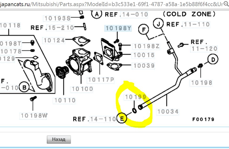

Это колечко можно поменять не разбирая ГРМ и не снимая всех приводных ремней, роликов?
или нужно впуск скидывать ?

Насколько помню, без снятия впуска не добраться..

Иии..., чего...? Все меняют это колечко на оригинал?! :%):
Или же всё таки нормально ходит GMB? На герметик сажают? Прокладки в комплекте бумажные что ли :=-O:
Или... Или... Жути нагоняют?!... Или чего ещё по пути надо махнуть?? :*WALL*:
Может тогда в ФАК, в тему про грм добавить?! Что надо обязательно это колечко заказывать.

Стёпка писал(а):Иии..., чего...? Все меняют это колечко на оригинал?! :%):
оригинальное колечко стОит 100 руб. Думаю лучше не рисковать с герметиком.
:*WRITE*: Поменял "колечко" чрез верх - путём снятия впуска ... геморра чуть меньше чем путём снятия ГРМ . :%): Апять пол-мотора = раскидали... что - ни разу = не дёшево... . ::-D: "Колечко" из коробки GMB приняло форму "кривого" бублика, т.е. завулканизировалось (?) на трубке и перестало держать антифриз . Постараюсь сфоткать форму "колечка" ...

Fuck!... Колечко в F.A.Q.! :*HELP*:
MD 030763 кольцо уплотнительное трубки охлаждения

:*WRITE*: Фото кольца из коробки GMB после "непродолжительной эксплуатации" ... :%):

Всем доброго времени суток. При ремонте движка ,,посеял'' в гараже новый тюбик герметика Reinz. Под рукой был еще тюбик Dirko 036.161. Диапазон применения -50°c +180°с. Посадил на него помпу и трубку, что сзади помпы на этот самый Dirko. Будет ли держать нормально этот герметик? Просто зае...лся с сорванными шпильками... Снимать и ставить впускной коллектор. Или уже снять помпу и поставить её на Reinz. В дальнейшем нет ни какого желания опять разбирать и собирать. Спасибо.
И еще... При плановой замене помпы, нужно ли снимать впускной коллектор и замазывать герметиком соединение помпы и трубки, выходящей из неё? Или резиновое кольцо держит хорошо и без герметика?

серега 1974 писал(а):Или резиновое кольцо держит хорошо и без герметика?
Именно без герметика кольцо и держит, не течет. Герметик мешает кольцу ползать туда-сюда по седлу при охлаждении-нагреве (ТКР), рано или поздно потечет. Мажу чуточку резиновые колечки смазкой силиконовой Слипкот для тормозных пальцев, собирается система без повреждений и никогда не течет. Смазка водостойкая и густая, замазывает дефекты седла и трубки. Обычная смазка не годится, угробит резину колечка.
