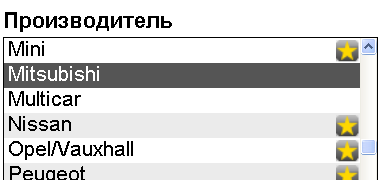

Вот интересно, что за звёзды стоят возле некоторых марок. в меню? Какие-то ограничения?

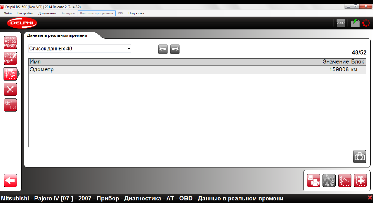

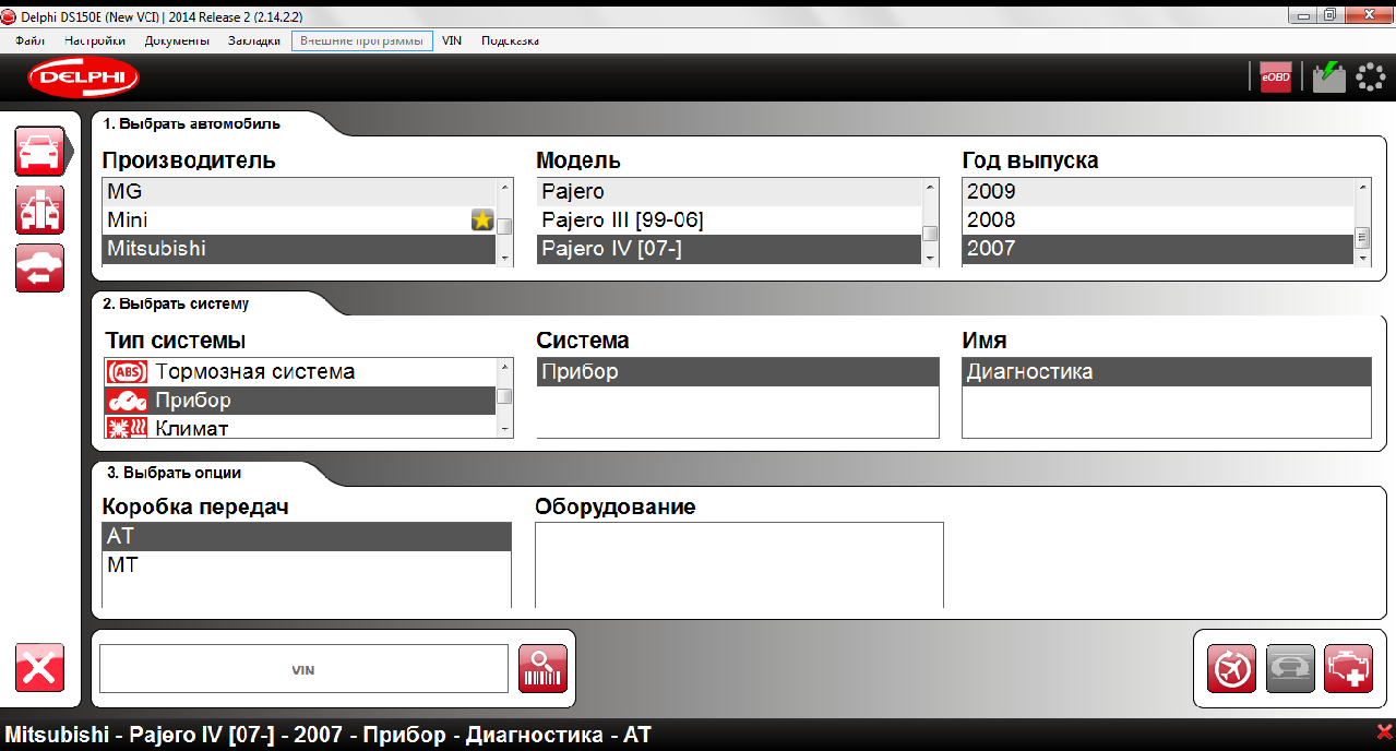

Подскажите, а как (где конкретно) увидеть реальный пробег? Сканер Delphi ds150e. Сканировал родной прогой, но не нашел. И как то мало всего он показал.
Единственные ошибки выдал по тормозной системе. Типо колесо спущено. Как определил то? Они все накачаны нормально. И еще какие то...
Паджеро 4 дизель 2007 год.

Itala писал(а):Подскажите, а как (где конкретно) увидеть реальный пробег? Сканер Delphi ds150e. Сканировал родной прогой, но не нашел. И как то мало всего он показал.
Кроме раздатки, много чего посмотреть можно.
