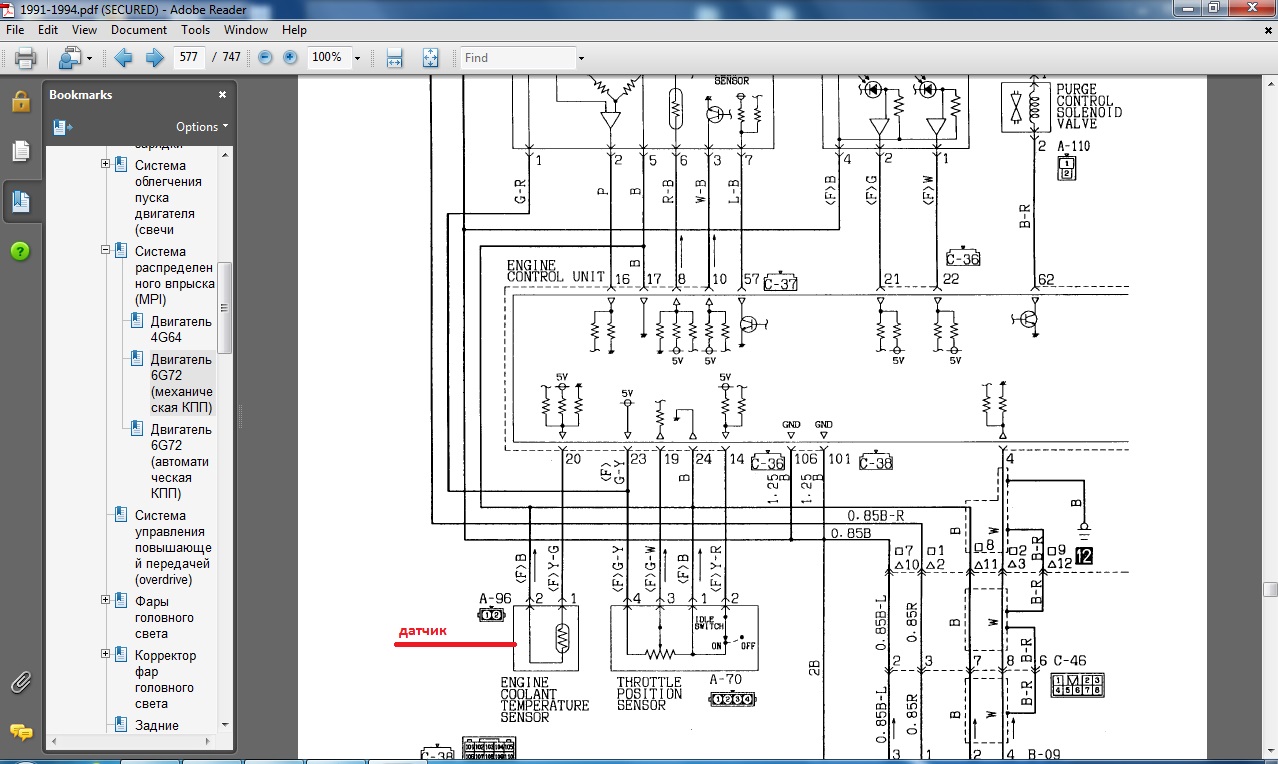

А есть распиновка ?

Олежа писал(а):А есть распиновка ?
есть

для начала взгляни на провода у датчика. один провод синий, другой желтый с зеленым -это к датчику на мозги.

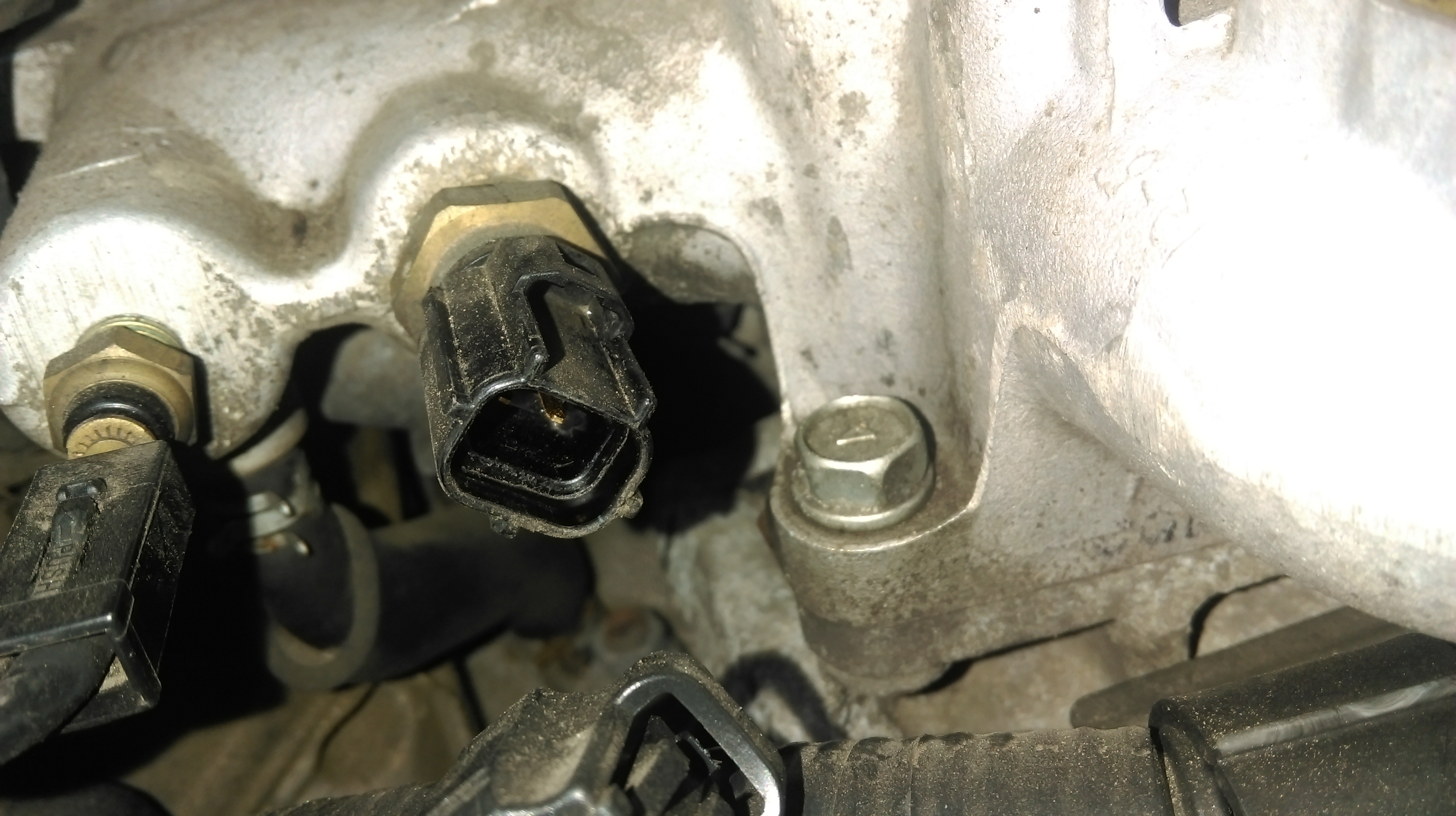

МДМ писал(а):для начала взгляни на провода у датчика. один провод синий, другой желтый с зеленым -это к датчику на мозги.
Так где их взять? у меня датчик как пробка стоит и проводов нет вообще не каких. У меня подключен только тот датчик который у вас на фото сбоку. Белый.

Ребята , спасибо за все ! Нашёл разъём !!! Сначала Попробовал завести не подключая его , не завёл . Подключил разъём к датчику , сразу завёлся и как положенно , 1500 оборотов прогрелся и упал до 1000.

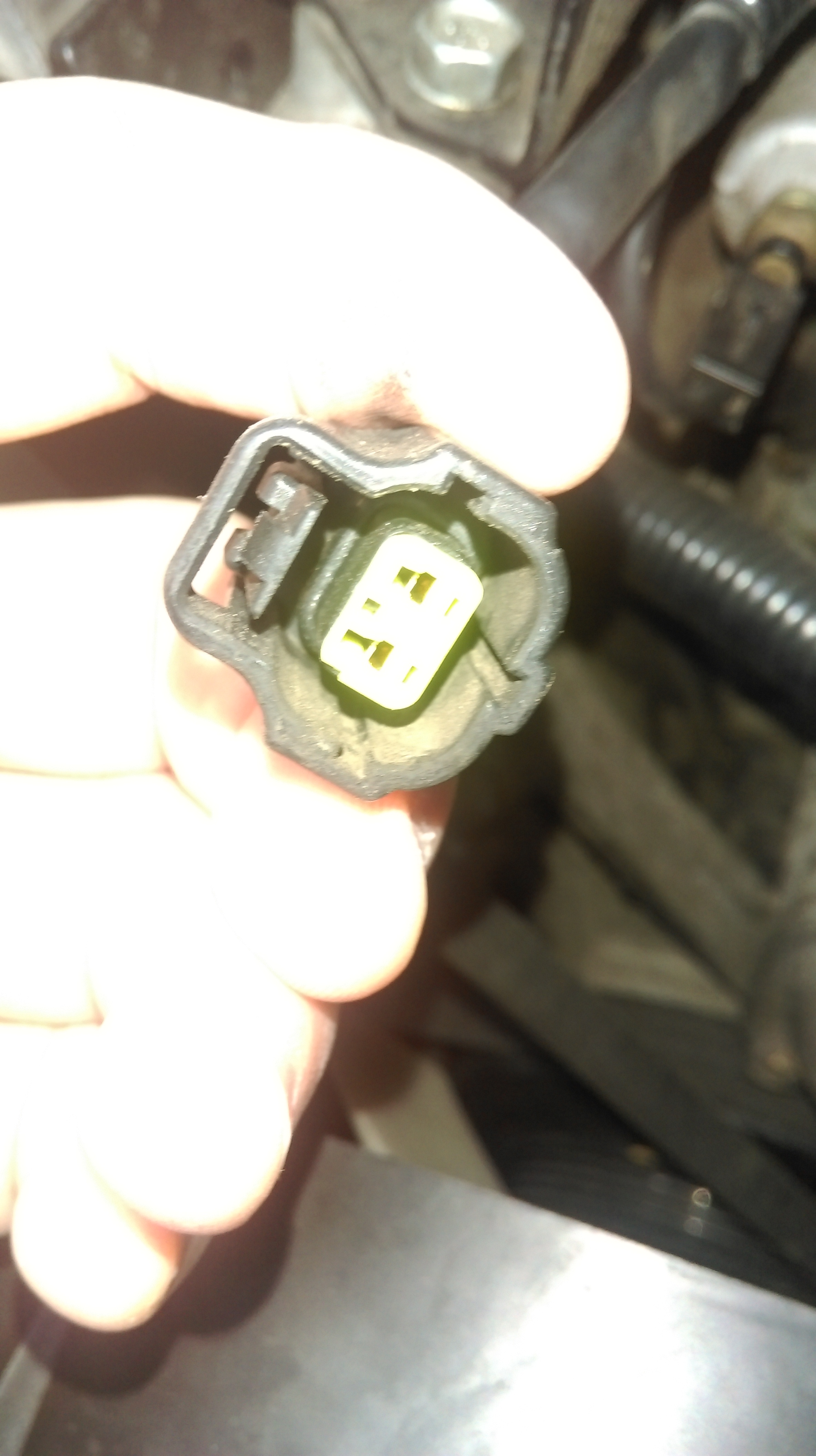

МДМ писал(а):номер датчика и его фото я выкладывал выше.
чтоб убедиться что это именно тот датчик лучше всего прозвонить проводку от мозгов до этого датчика.
сравнил датчик на фотке с моим датчиком - не совпадают разъемы.
Вам приходилось вручную допиливать?
датчик
датчик
коннектор
коннектор

djustin, отправь мне VIN. посмотрим, что у тебя за датчик

МДМ писал(а):djustin, отправь мне VIN. посмотрим, что у тебя за датчик
JMY0RK9607J709569
походу вот этот датчик и ниже замены к нему http://ukrparts.com.ua/part/MD177572/MITSUBISHI/
но про температурные зоны ни слова.

всё верно. твой датчик MD177572
я-то раньше указывал датчик для 12-ти клапанного на П2...
