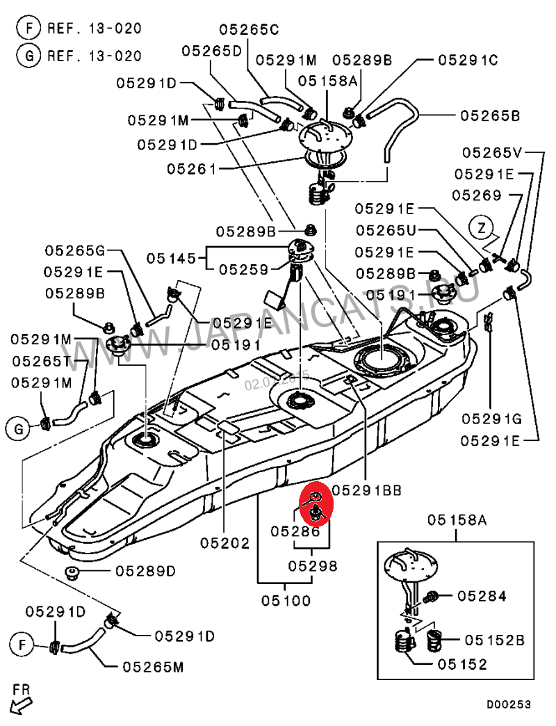

Так-так! я что-то упустил? у "нас" оказывается пробка "сливная" на баках есть? или "самодельная" ?
Сообщения: 57487
Поблагодарили: 4803 раза
Re: Прошу помощи у сообщества 4м41 П4 ПРОБЛЕММА
Если бак от трёшки стоит, то почему и нет :)
Есть пробка, заводская!

Она ставилась на выпущенные до декабря 2006 года. Тоесть в самом начале выпуска, по инерции так сказать.
Во млять! А я бак собирался снимать, и "вваривать" болт, для слива! ::-D: На "выхах" полезу под машину! Всем Спасибо :*THANK*:
P/S/ Я просто на этой фотке, не увидел "сливную" пробку, вот и подумал, что "её" нет! :*SCRATCH*: взято с ссайта Autopiter(всегда там смотрю)
