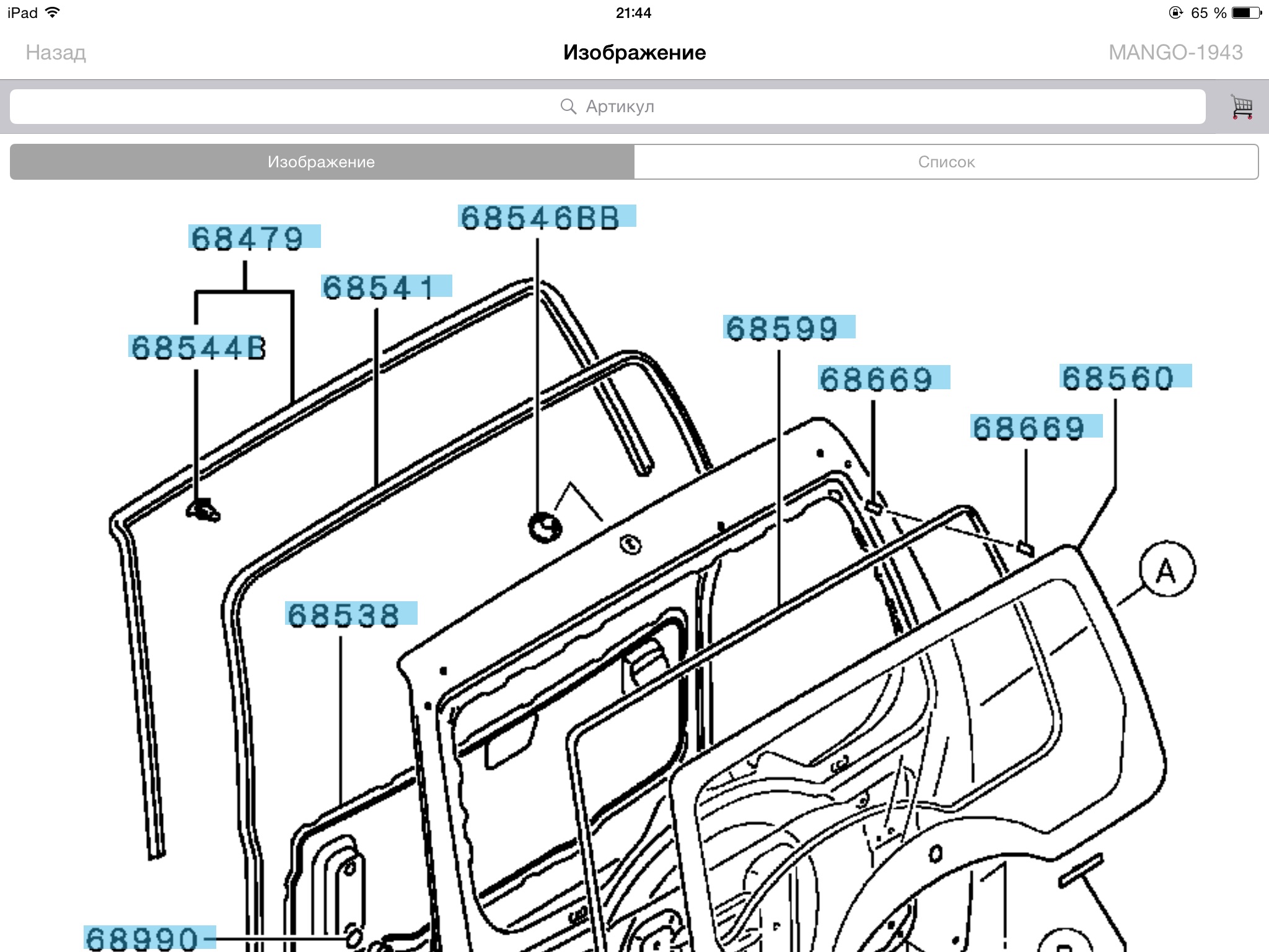

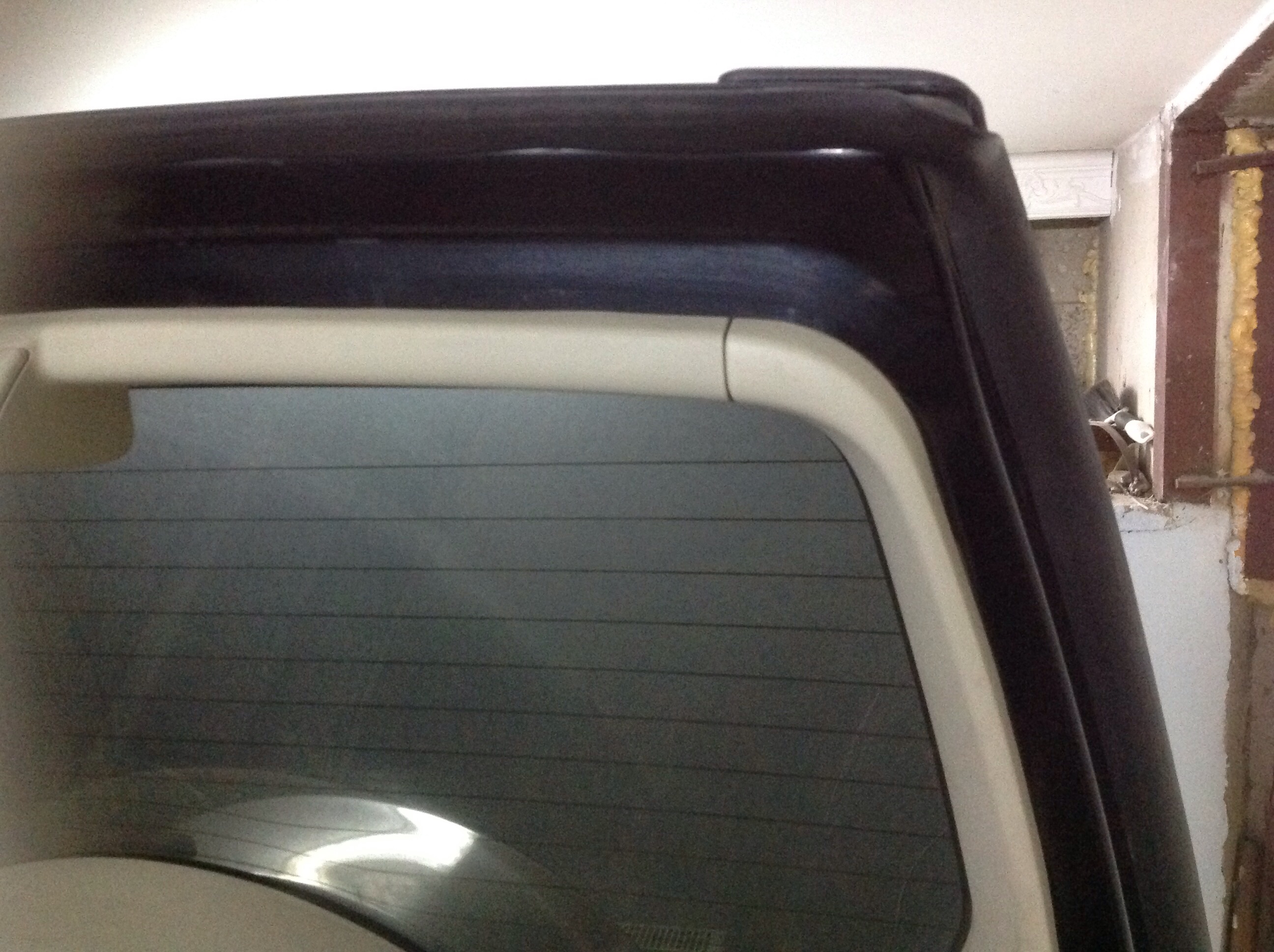

Сообщение Виктор74 »
Skid писал(а):У меня следы протирания сверху 5-й двери проявились в районе 3000 км пробега. Машина из салона.
Сейчас пробег 67 тыс. и протерлось внизу задних пассажирских дверей.
У меня сверху 5-й двери до сих пор потертостей нет, при пробеге 175тык:)
Благодаря резиновому уплотнителю 68479.

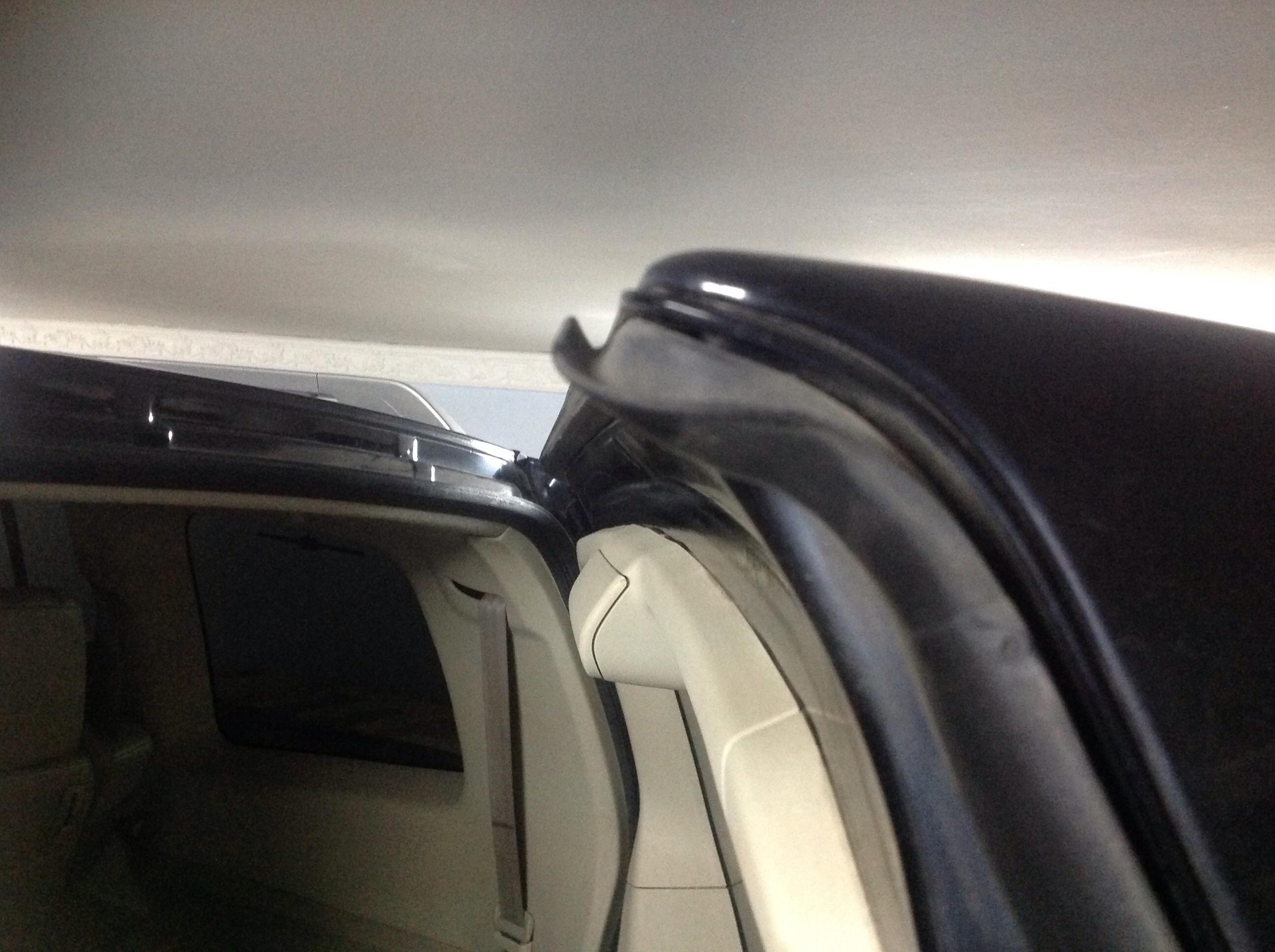

Эта резинка на моем стояла изначально.
Она как раз таки не дает попасть грязи на основной уплотнитель.

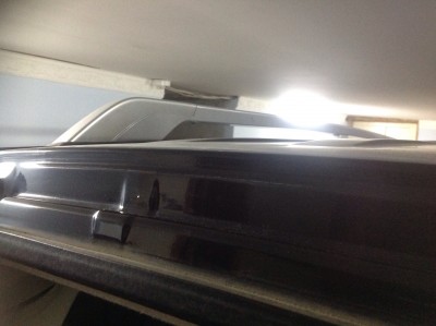

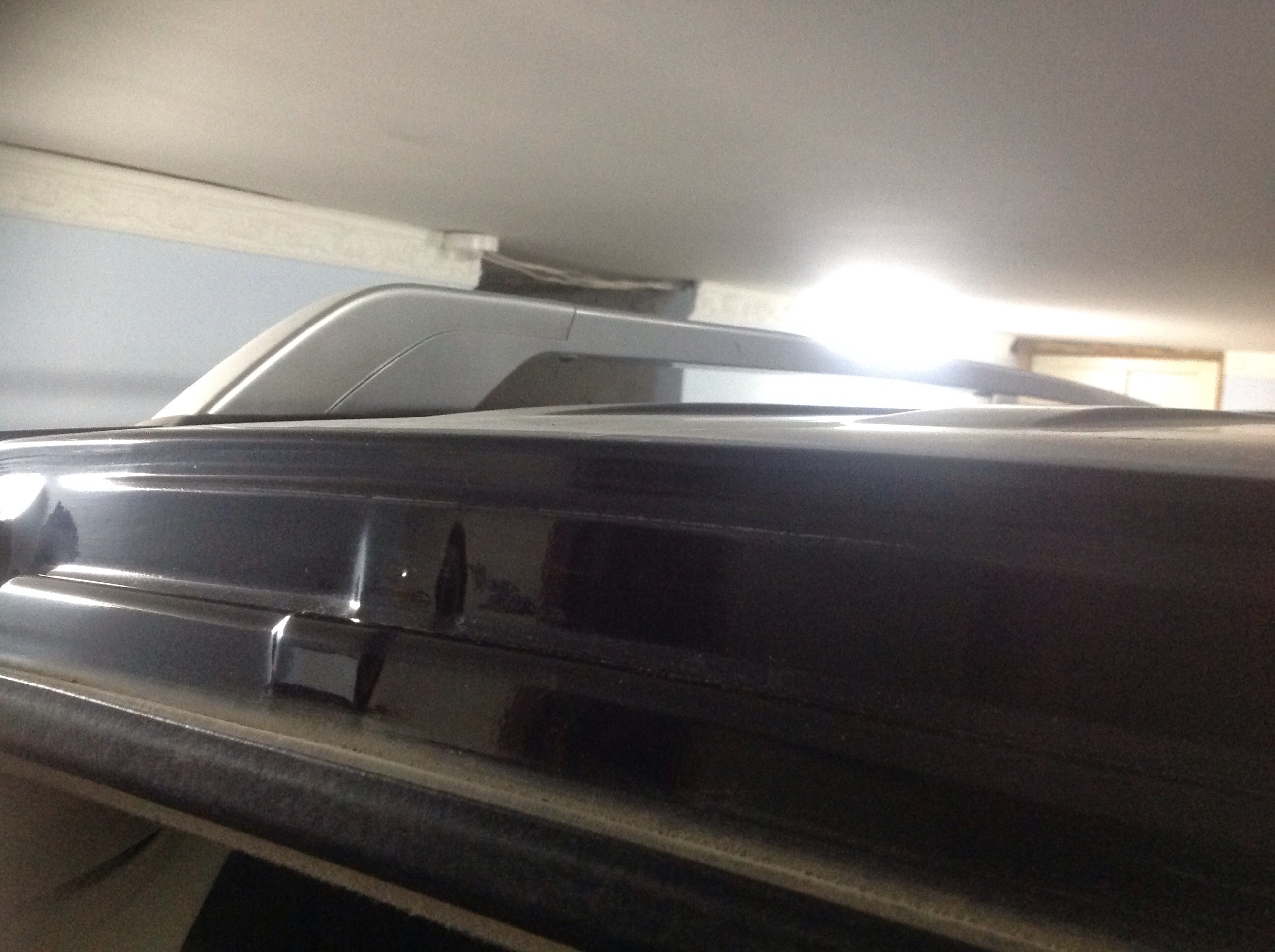

Вот такой у нее профиль.
Зы:протер пыль в месте примыкания этой резинки..
Увидел очень тонкую полоску,протертую до грунтовки.
Под основным уплотнителем потертостей нет.
Думаю что с таким пробегом результат замечательный:)

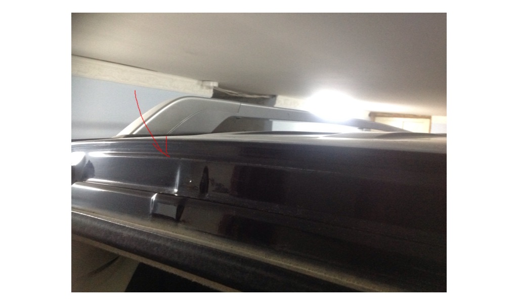

Протертость находится здесь, она тонкая как ниточка

Виктор74 писал(а):...Благодаря резиновому уплотнителю 68479.
Что-то не бьется этот номер по каталогу.
Как бы его еще обозвать?
В смысле - какой у нее каталожный номер?
Vadim197
Сообщения: 125
Зарегистрирован: 17 мар 2015, 21:54
Двигатель:: 4m41
Мой автомобиль(и):: Pajero4
Откуда: Moscow ВАО
Поблагодарили: 6 раз
Re: выбор Pajero IV
Сообщение Vadim197 »
5835A004
http://www.japancats.ru/mitsubishi/Part ... Title=BACK DOOR PANEL and GLASS
П4 07 4М41 АКПП
Виктор74
Сообщения: 1430
Зарегистрирован: 02 дек 2011, 20:12
Мой автомобиль(и):: Mitsubishi Pajero4 2007г. Нива 21213 1996г.
Откуда: Магнитогорск
Благодарил (а): 49 раз
Поблагодарили: 84 раза
Re: выбор Pajero IV
Каталожный номер 5835A003
