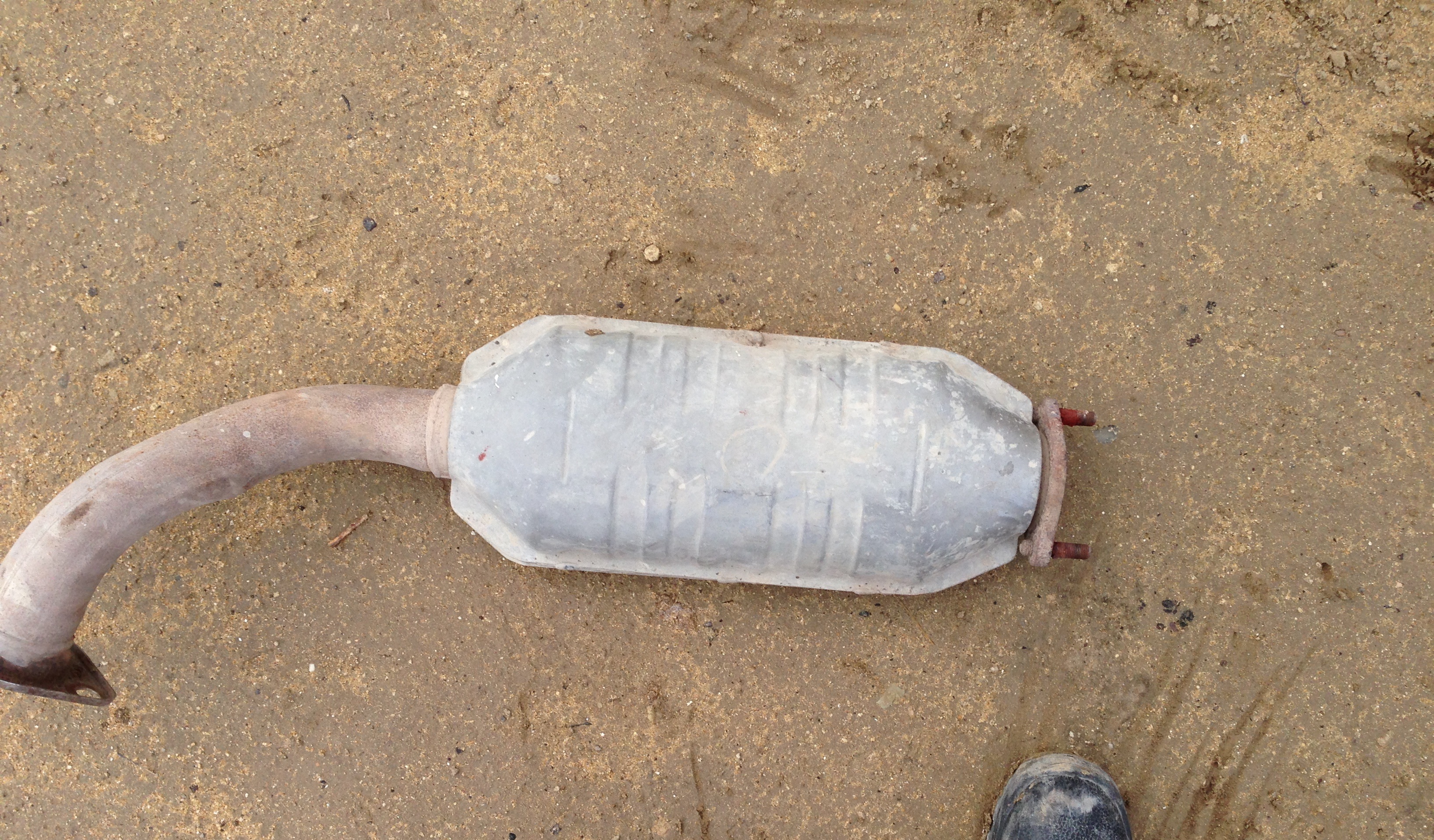

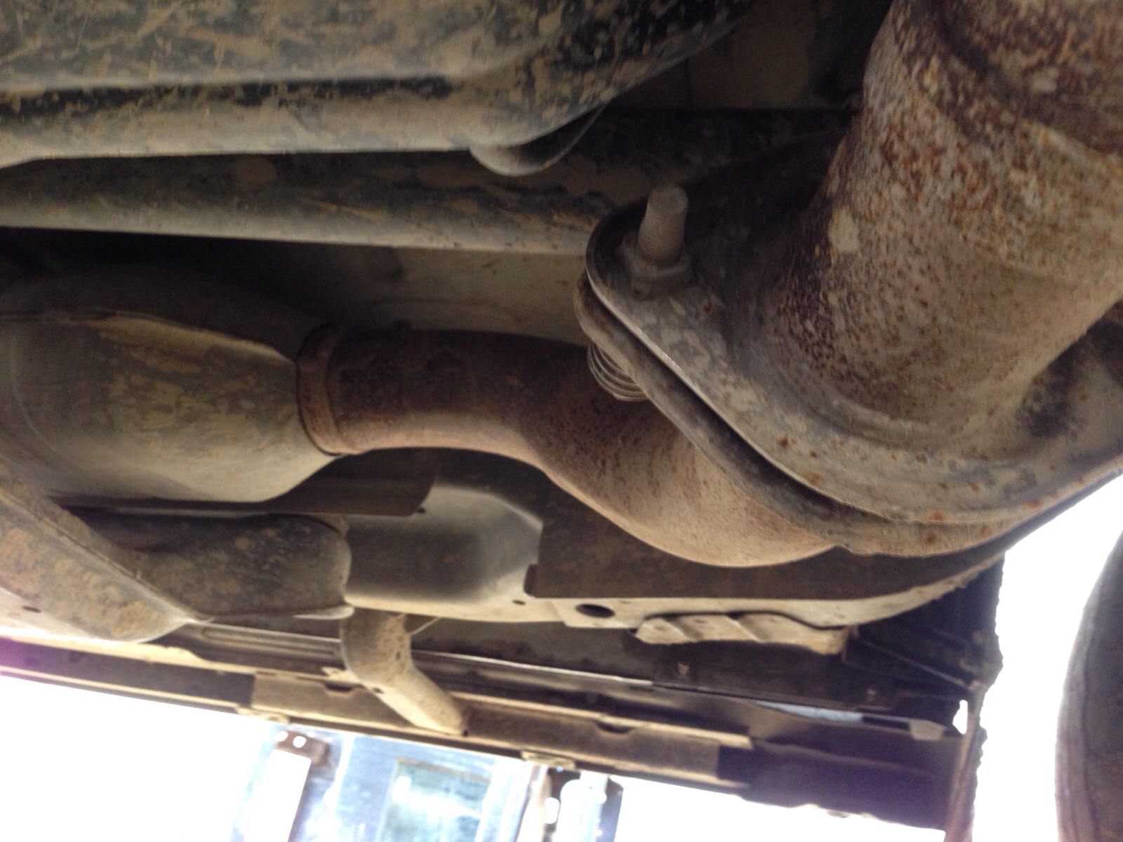

Добрый день! У меня вот такой таки должно быть? или мне его выбили и что то приварили...SmoAG писал(а):Повлияло, стал более едким что ли, но я пока грешу на не обученность ЭБУ, тк снимал клемы, ну по крайней мере появились симптомы того что нужно обучить, рывки на холодную в режмимах драйва и легкая вибрация в пробках с кондиционером, до этого покрайней мере данный недуг не беспокоил. без кондея все ОК

Не берусь утверждать, но походу да, внутрь вварена какая то труба напоминающая центральную часть пламегасителя, и ЦО какое то маленькое и не симетричное.
Но у Вас П4 а на них я ката в живую не видел, но похоже на колхоз какой-то

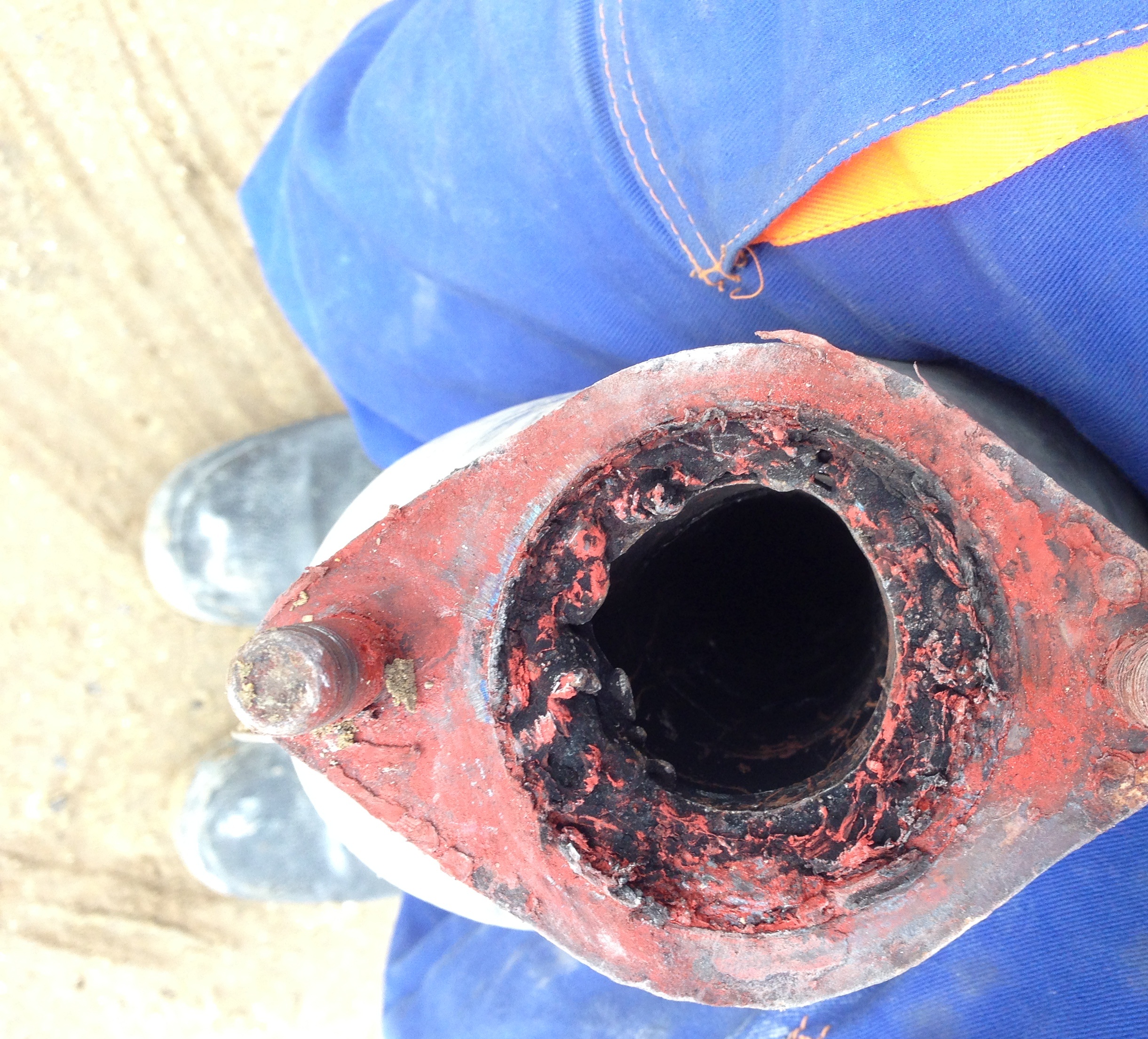

Вот сам кат.SmoAG писал(а):Не берусь утверждать, но походу да, внутрь вварена какая то труба напоминающая центральную часть пламегасителя, и ЦО какое то маленькое и не симетричное.

у вас очень похоже вот на эти картинки http://www.pajero4x4.ru/bbs/phpBB2/view ... start=1020, только более грубо.
Расширение трубы со сквозной трубкой? швов на другом конце ката нет? в центральной трубке есть отверстия? за ними что то есть типо ваты минеральной или мелкой провочки?

Швов на другом ката нет, это который о кольце Вы говорите??SmoAG писал(а):у вас очень похоже вот на эти картинки http://www.pajero4x4.ru/bbs/phpBB2/view ... start=1020, только более грубо.

Я бы подождал кого-нить из спецов, но на мой взгляд вам удалили внутренности причем очень похабно, из за этого появилась вонь и звук похожий на барабан.
а так у нас после турбины идет сажеуловитель (кат) потом резонатор и под 3 рядом сидений сам глушитель.
но как они это сделали я не понял, тупо обварили с доступной стороны?(

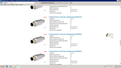

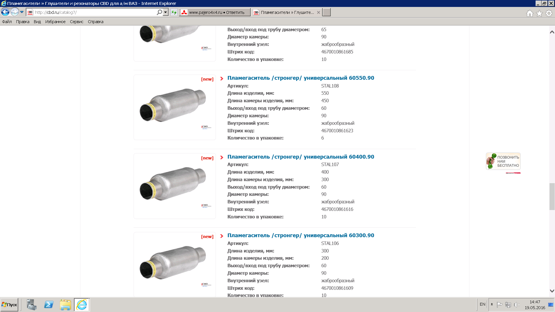

Я читал. Гоблин тоже говорит, что искал максимально к размерам, которые, я так понял, ты подсказал (могу ошибаться). Но производителя указана общая длина и длина камеры. А ты какие размеры опубликовал? Вот и стопорнулся.SmoAG писал(а):вы немного видимо выпали из жизни, да и GreenGoblin не в той ветке отписался (тема егр через чур раскрылась и стала общей))) )
http://www.pajero4x4.ru/bbs/phpBB2/view ... start=1965 почитайте, многое проясниться.
Может такой подойдет: Д*Ш*В - 450*180*108, диаметр трубы 57-60, пропускная способность 4,0л.
