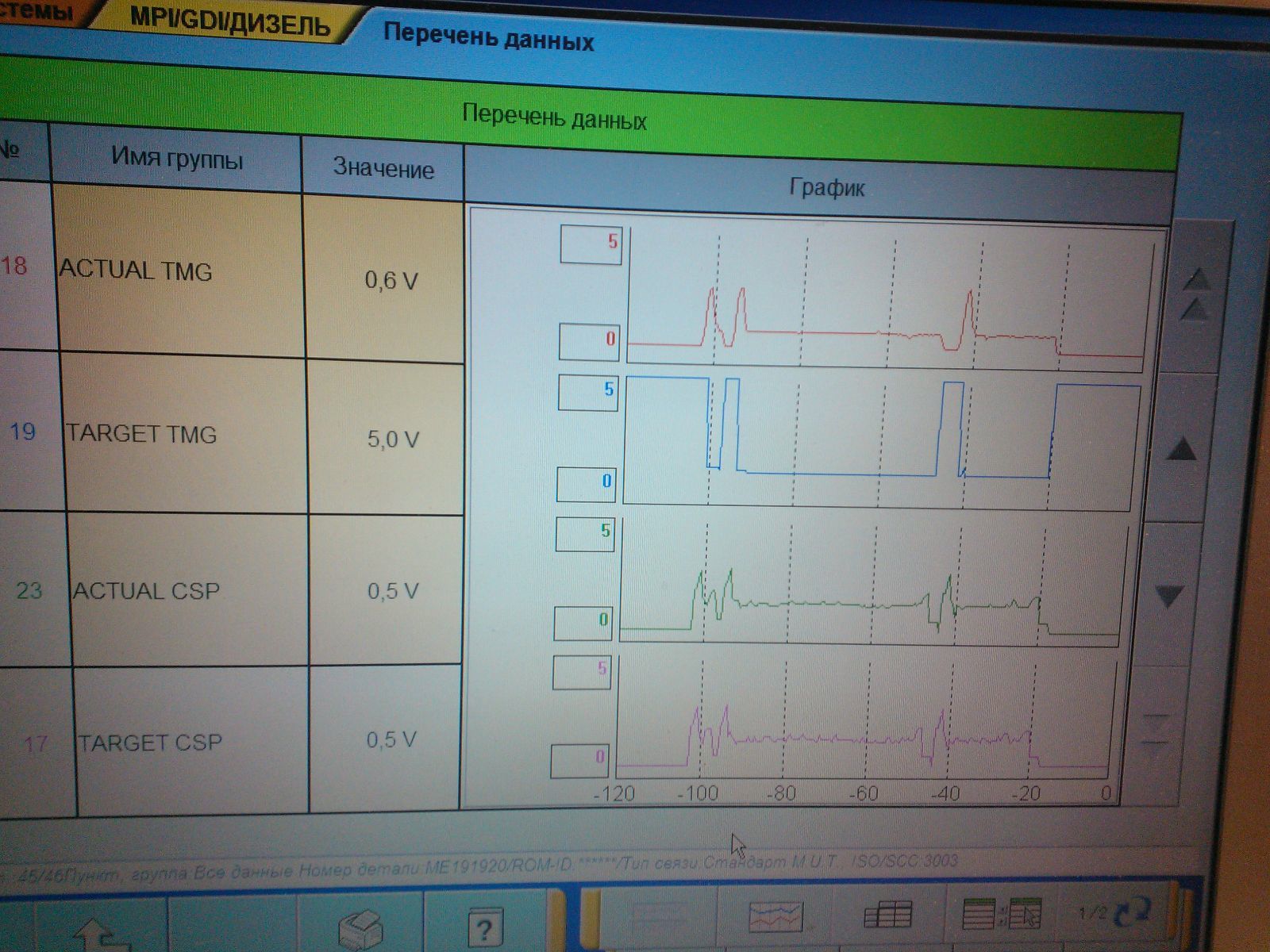

спасибо, с 41 ошибкой разобрались, был плохой контакт на датчике, но проблему не решило. Подскажите пожалуйста , уже наверно не по теме, где смотреть дальше причину, что машина глохнет на холостых, до этого менялся топливный фильтр, поменяли лягушку ( была как оказалась не рабочая и не мог прокачать систему)сетки в баке чистил. По сканеру больше никаких ошибок не выдает, может ли причина быть что забита сеточка клапана на тнвд или датчик уов проверять?

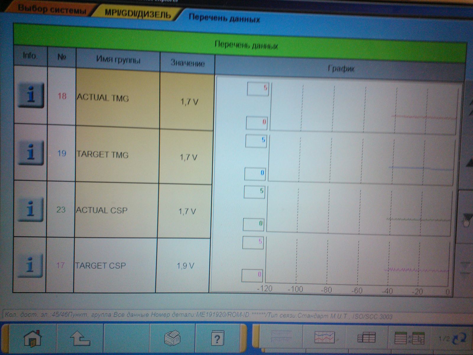

Да диагност смотрел, он и посоветовал посмотреть клапан уов , так как сказал , что степень открытия на холостом у него 53 %, сделать видео или фото я не додумался, по остальным параметрам все соответствуют норм. ( когда машина работает обороты не скачут, завод на холод и горячую да стал долгий 5-6 сек) Договорится на след диагностику не знаю когда получится, городок у нас не большой, топливщиков хороших нет, за тнвд тоже никто не берется.

сканы

Не утверждаю, да и тяжело соориентироваться, у меня данные выводятся в % так нагляднее.
Если бы это было в процентах, то есть впечатление, что поршень уов подклинивать, так как график ступенчатый. Но это моё мнение

ещё не мешало бы знать значение оборотов двигателя на этих сканах и температуру ОЖ тоже ну и для полноты картины температуру ДТ :)

вторая картинка- скорее всего ХХ (холостой ход)
если так- здесь явно имеем дело с заниженной подачей, отсюда могут траблы быть :)

Первая картинка неинформативна- там попытки запуска двс и нестабильные режимы. Ничего по ней сказать нельзя... На второй картинке- косяк с подачей, мне пока непонятный.

как вариант- в момент сканирования мотор был "под нагрузкой", т.е. селектор АКПП находился в положении D либо R

На первой картинке- завелся , поработал, заглох . На второй данные на холостом ходу , стоит на N или P( не помню), придерживаю газ, так как на прогретую сразу глохнет.

На погретую это сколько в градусах, и температура топлива какая в этот момент
