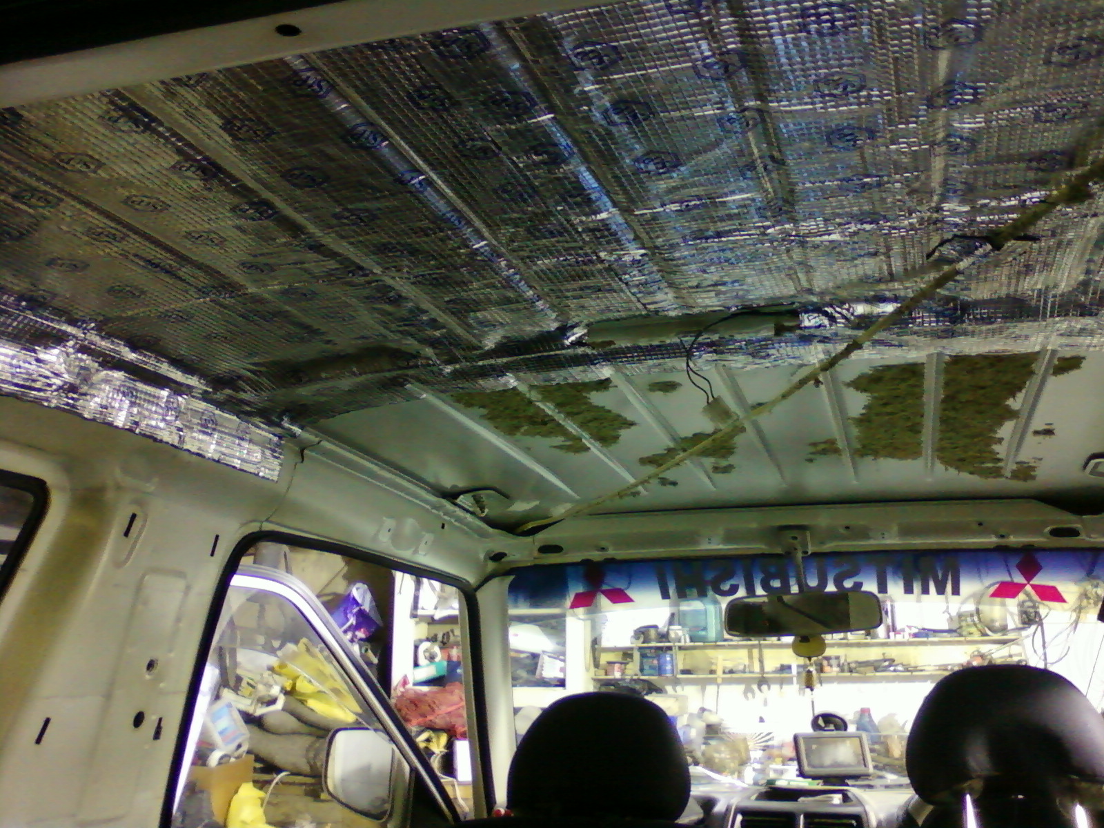

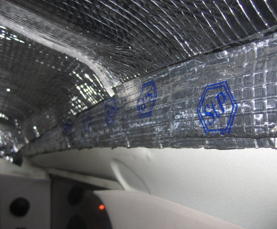

Утеплил и виброшумоизолировал свой а/м малехо. Возможно и не в сезон так сказать...просто время свободное появилость запостить сюда.
Крыша: Сначало обклеил всё вибропластом(2мм), потом обклеил самоклеющимся утеплителем (6мм), теперь глухо в машине...не слышно как идёт дождь, как раньше - барабанная дробь.

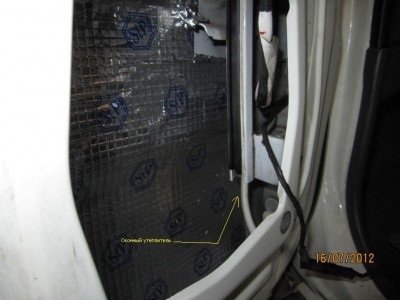

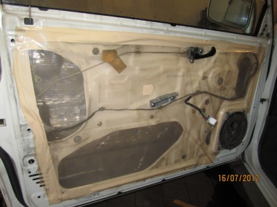

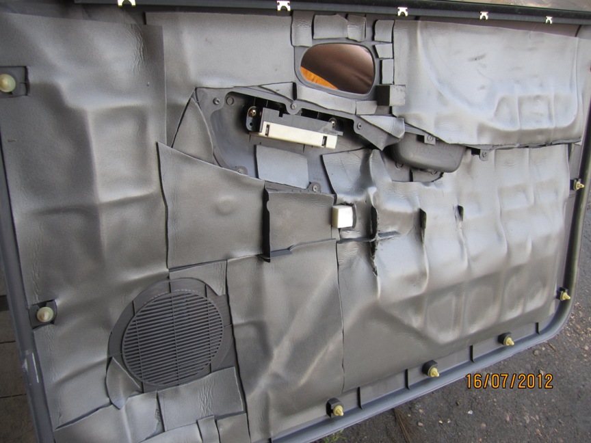

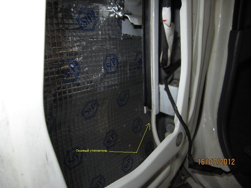

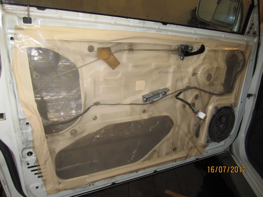

Добрался-таки до дверей - виброизолировал, пылезащитил, шумоподавил.
По порядку:
Снял дверной пластик, отмыл его в ванне, высушил, и обклеил тепло-вибро-изоляционным самоклеющимся материалом.
Снял механизм поднятия/отпускания стекол (ножницы).Отмыл, смазал.
Промыл хорошенько водой внутреннюю часть двери, высушил.
Снизу в двери есть сливные отверстия, их тоже прочистил, т.к. там было полно грязи, листьев, мух и прочего.
Обклеил дверь с внутренней стороны вибропластом (очень не удобно). Ушло два листа.
Так как давно раздражал звук дребезжащего приоткрытого окна - проложил между резинкой и металлическим профилем в которой(м) ходит стекло - оконный резиновый утеплитель, так-же промыл и эту резинку, внутри её было много грязи, и стекло порой со скрипом там ходило, и немного смазал. Теперь стекло не вибрирует, ходит тихо и плотно.
Собрав стеклоподъёмник обратно - приклеил на двустороннюю липкую ленту полиэтиленовую плёнку, как это и было раньше. Всю чёрную липкую штуку, которой был приклеен заводской полиэтилен очистил, сначала механическим путём, потом растворителем, и промыл хорошенько.
Собрал всё обратно и теперь рад как слон.
В итоге - дверь потяжелела килограмма на два, закрывается легко и непринуждённо, отсутствует вибрация панели, стекла, и прочего в двери при езде и при басах из динамиков. Звук динамиков стал более насыщенный. Меньше пыли попадает в салон.
Проложена полоска оконного утеплителя в качестве уплотнителя.
Обклеено полиэтиленом по периметру. Под ним видно вибропласт.
Обклеена пластиковая панель.
