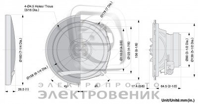

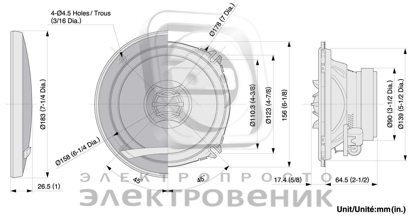

16.5 но с нюансом... на штатных пластиковых подиумах нормально закрепить не получится... нужно кольцо из фанеры делать, а ещё лучше весь подиум- это не очень геморно :D

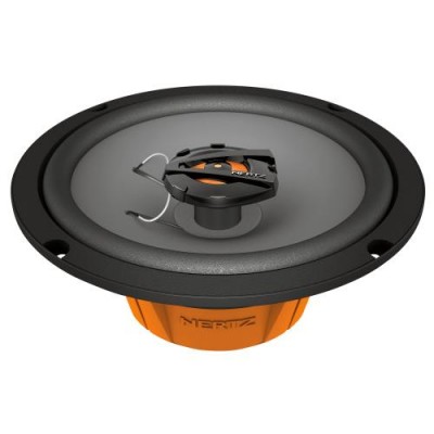

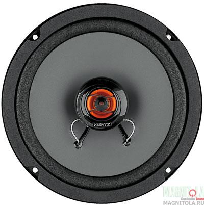

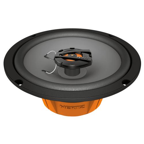

Подумываю об установки себе в Mitsubishi Montero 2003 год вот такой акустики
Коаксиальная акустическая система Hertz DCX 165
Двухполосный коаксиальный динамик модельного ряда Dieci, состоит из низкочастотного динамика 165 мм, очень хорошего высокочастотного динамика DT 16 и специального кроссовера. Эта система позволяет получить великолепный звук в любом автомобиле.
Технические характеристики Hertz DCX 165:
Модельный ряд
Серия: diECi
Акустическая система
Акустическая система: 2-полосная коаксиальная
Диаметр: 165 мм
Диапазон частот: 50 - 21000 Гц
Мощность номинальная / максимальная: 60 / 120 Вт
Сопротивление: 4 Ом
Установочная глубина, мм: 68 мм
Чувствительность, дБ: 93 дБ
Кто что думает по поводу этой акустики? Может кто с ней сталкивался слышал её в действии?

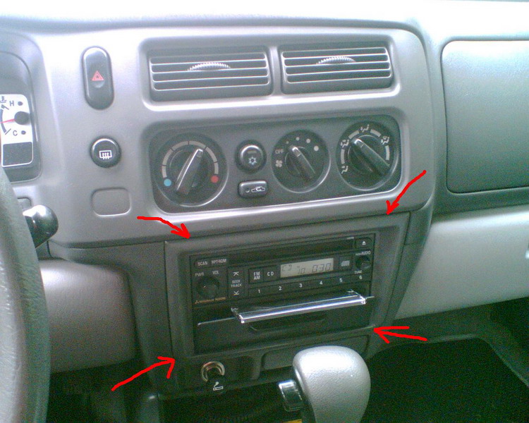

Мужики может кто знает сколько OM стандартная магнитола в Montero Sport 2003 года?

SapSet писал(а):Подумываю об установки себе в Mitsubishi Montero 2003 год вот такой акустики
Я тоже взял себе такую в задние двери. Никакого "специального кроссовера" там нет, стоит банальный конденсатор.
А в передние двери взял компонентную систему Hertz DSK 165. Вот тут уже есть отдельный кроссовер.
Ставить буду когда потеплеет, вместе с виброизоляцией дверей.

Мужики может кто знает сколько OM стандартная магнитола в Montero Sport 2003 года? Ну то есть Бывают мафоны 4 ОМА бывают 2 ОМА а на монтерах сколько ОМ?

SapSet писал(а):Мужики может кто знает сколько OM стандартная магнитола в Montero Sport 2003 года? Ну то есть Бывают мафоны 4 ОМА бывают 2 ОМА а на монтерах сколько ОМ?
Можно взять мультиметр и измерить сопротивление штатных динамиков, выходное сопротивление магнитолы должно соответствовать сопротивлению динамиков.
99,9% , что надпись предупреждает об использовании динамиков с сопротивлением не менее 4ом.

Только что смотрел на оригинал... Надписей в Омах нет( Только парт и зав номера

Rule писал(а):Только что смотрел на оригинал... Надписей в Омах нет( Только парт и зав номера
Не удивительно.
Это ж деталь.
По логике-смотрим куда эта "деталь" конектица.
Видим заводские спикеры , на них четко написано сопротивление 4ом.
Далее включаем память или читаем литературу.
И вспоминаем(узнаем), что подключать к УНЧ можно динамики не ниже указанного сопротивления, выше-можно.
Зачем рисковать? Акустики на 4ома-море, выбирай не хочу. ;)
Более низкое сопротивление приведет к перегреву и выходу из строя микросхем УНЧ. ::-(:
Может защита сработает, а может и нет, магнитолка то-простейшая, защиты может и не оказаться.
Модельный ряд
Серия: diECi
Диаметр: 165 мм
Сопротивление: 4 Ом
Сегодня установил эту акустику себе в задние двери. Отличный чистый звук мужики. Хороший бас не хрипа не звона. Те кто говорят что баса нет либо что то не правильно подключают либо ещё что потому что они выдают очень качественный звук. Если хотите цена КАЧЕСТВО то это отличное соотношение. Не реклама моё мнение. :) :[:-}:

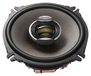

Я себе на задние двери вот такие поставил.
Пока в родных подиумах, пришлось правда пересверлить, по теплу бум переделывать.
Звучат отменно. Выбирал их специально из-за не удачного расположения акустики в наших задних дверях.
Как писали в журнале Авто звук "Твитер хорошо согласован с мидбасом по уровню, но частотная полоса у него не широкая. Однако «боковая» частотная характеристика, можно сказать, уникальная, такую ровную дисперсию увидишь не часто. Кстати, поворот осуществлялся в направлении, перпендикулярном плоскости рассеивателей."
И ведь, не наврали. ;)
