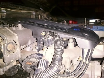

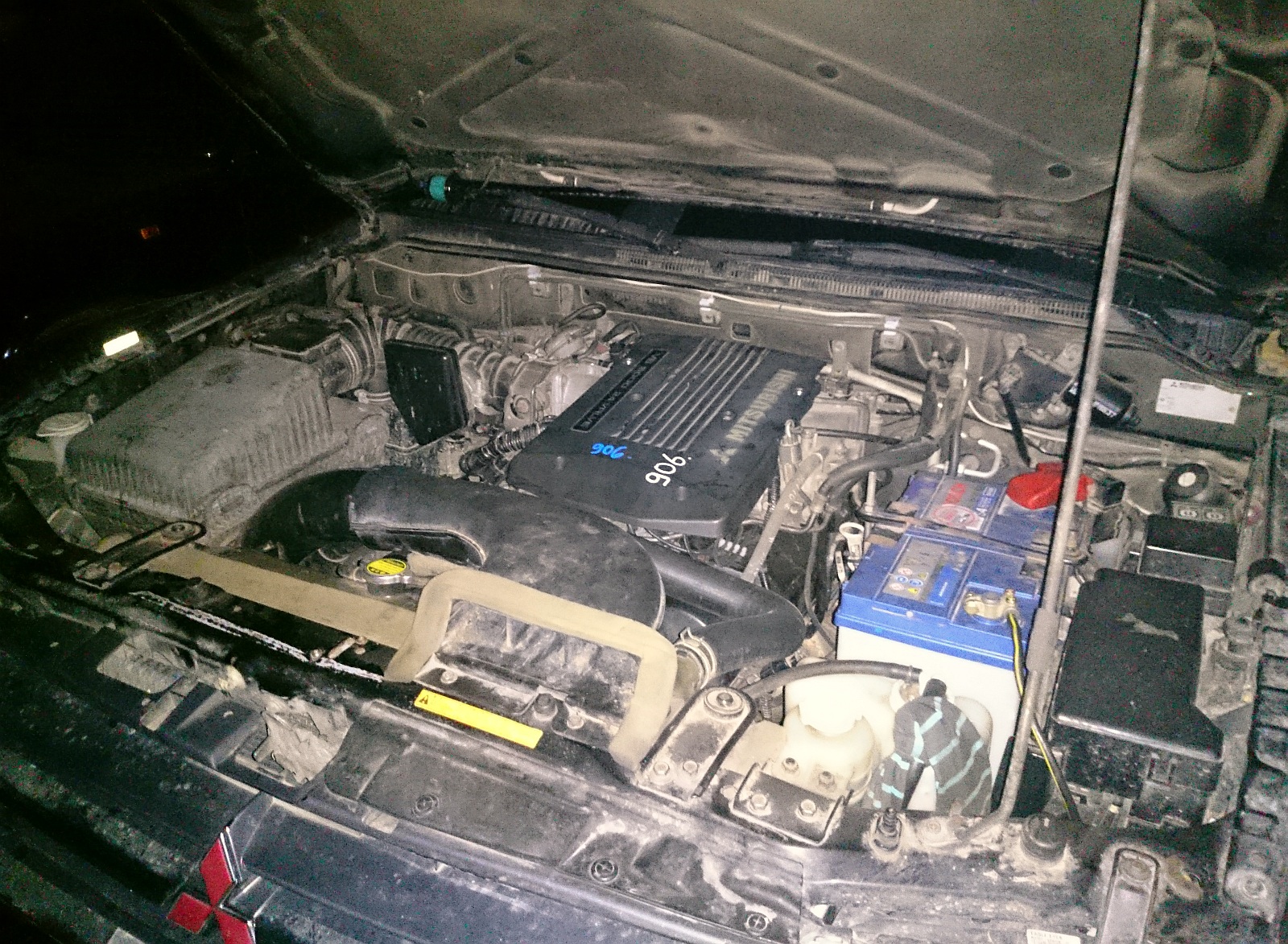

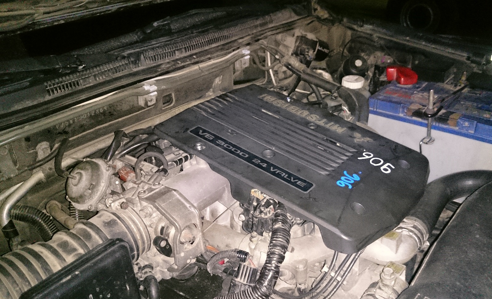

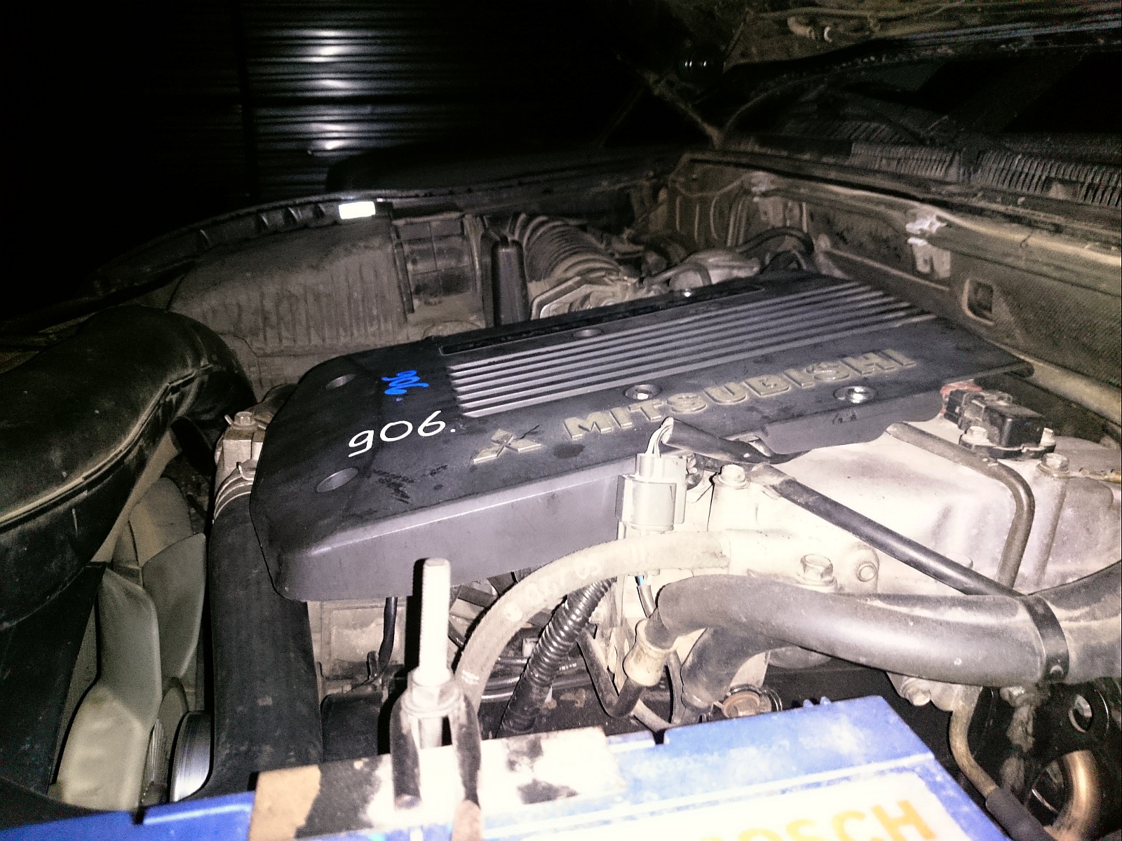

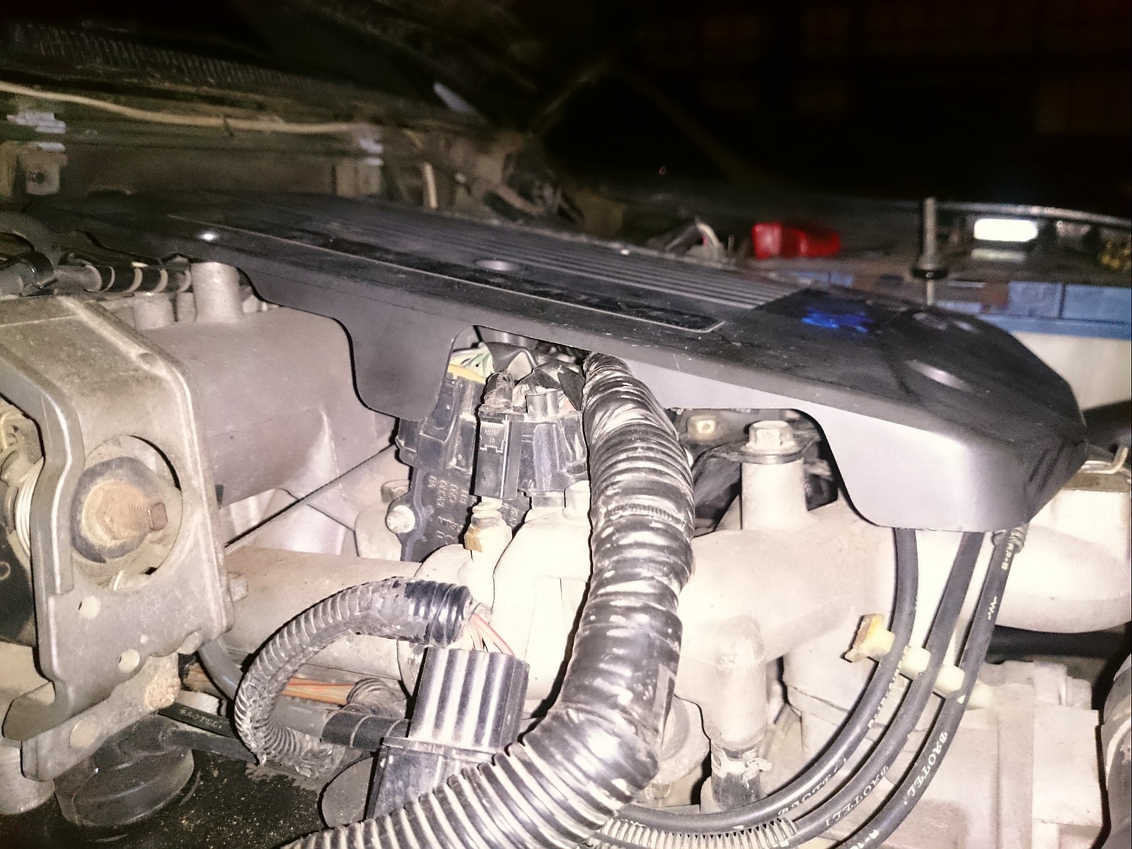

Пришла крышка, прикрутил.
Пришлось слегка подвинуть косичку двигателя и чуть согнуть кронштейн датчика коленвала, чтобы он чуть опустился, а то в крышку упирался.
Все остальное ложится отлично.
Все выемки на крышке по бокам - штатные. Сам ничего не отламывал и не резал. Четко под наши моторы годится!
Винтиками прикрутил, которые оказались под рукой.
Штатные болтики вообще - 3 штуки 6х16 и 2 штуки длинных 6х55.
Надпись "V6 3000" конечно смущает, но так хорошо приклеена, что аж отдирать жалко )))
Надо как-то "0" на 5 переправить, чтобы получилось 3500 )))
