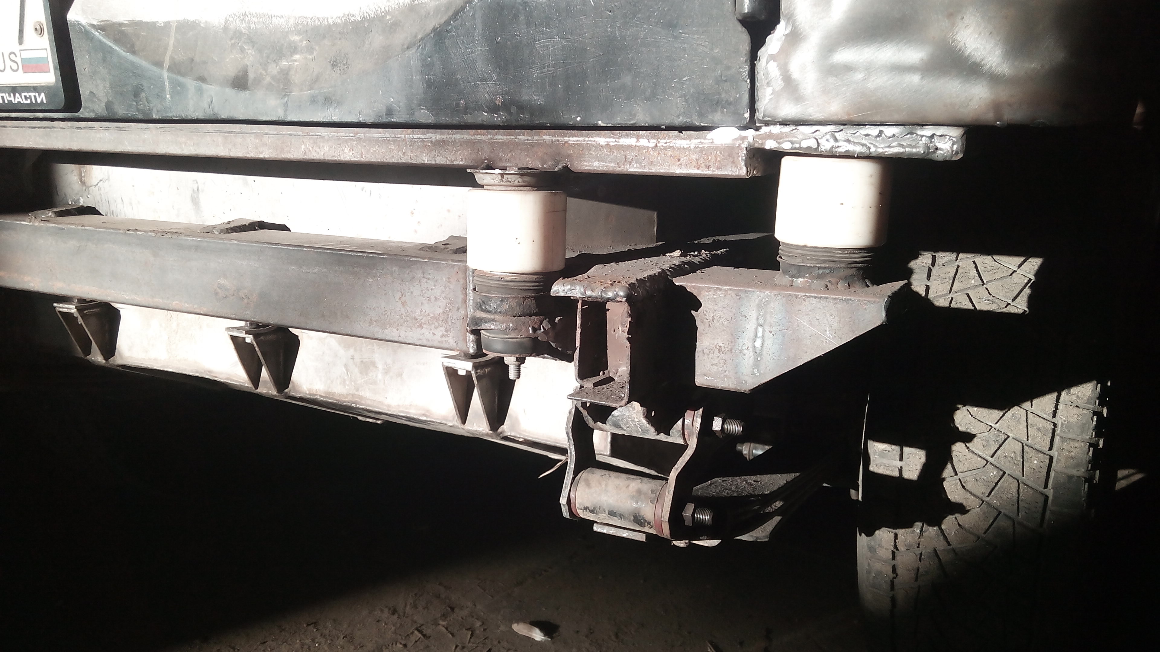

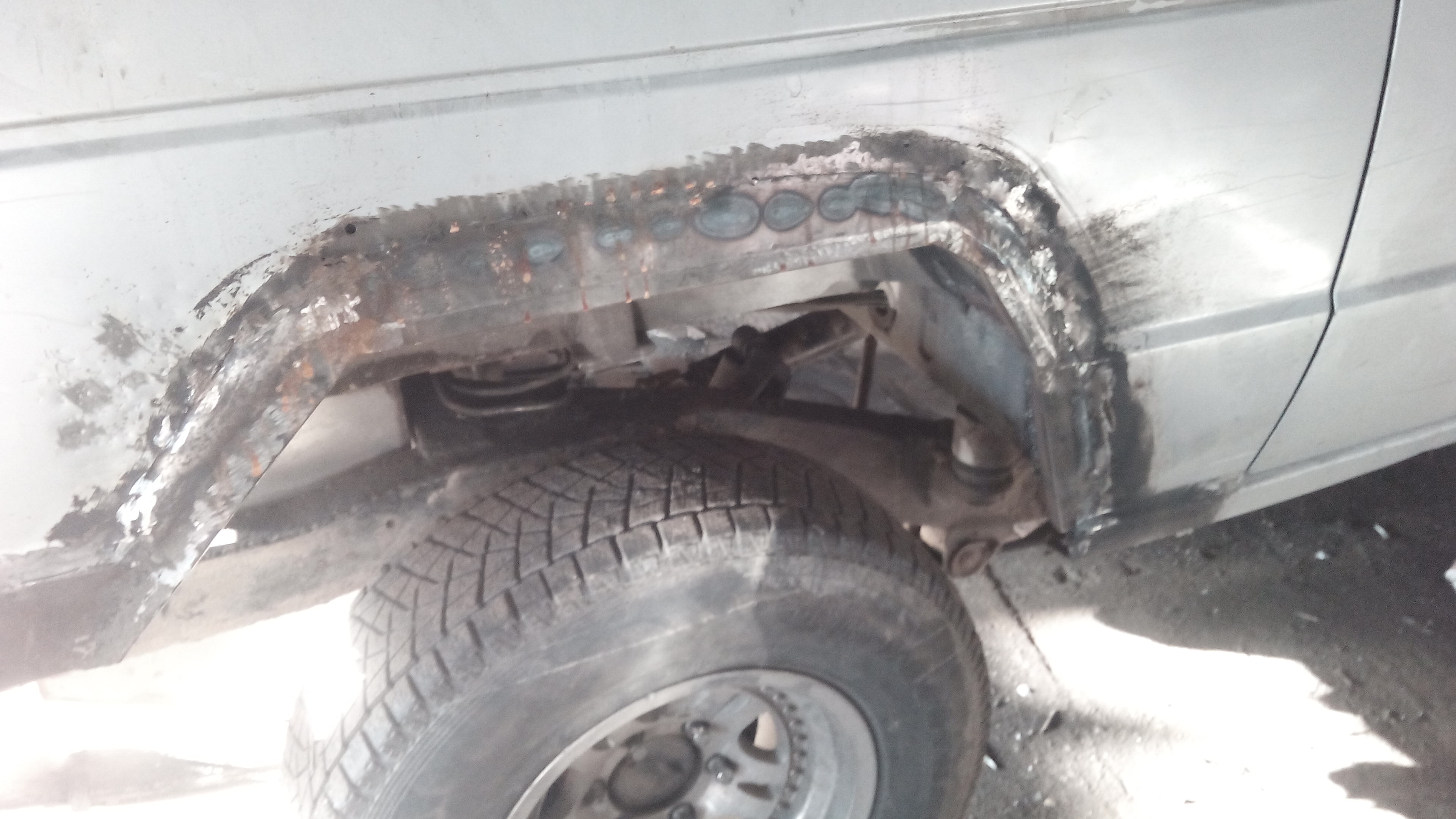

Ну что же, заднюю часть мне заварили ))) с замена распорки на квадрат 80х80, плюс замена заднего усилителя кузова, соответственно переделаны все задние крепления кузова ) выглядит массивно и крепко ) Сейчас в процессе задние арки. В плане срезать убогие пороги и переварить выхлопную, думаю вывести ее из кузова сбоку... пока думаем...

Сегодня щаезжал в сервис, посчитал пч у себя и был расстроен ((( 4,875 теперь надо думать что-то с КПП тогда... Нужна более длинная 5-я пер едача... А кто подскажет, какие обороты на 100км/ч на АКПП?
Ну пару фоток того, что уже сделано...
