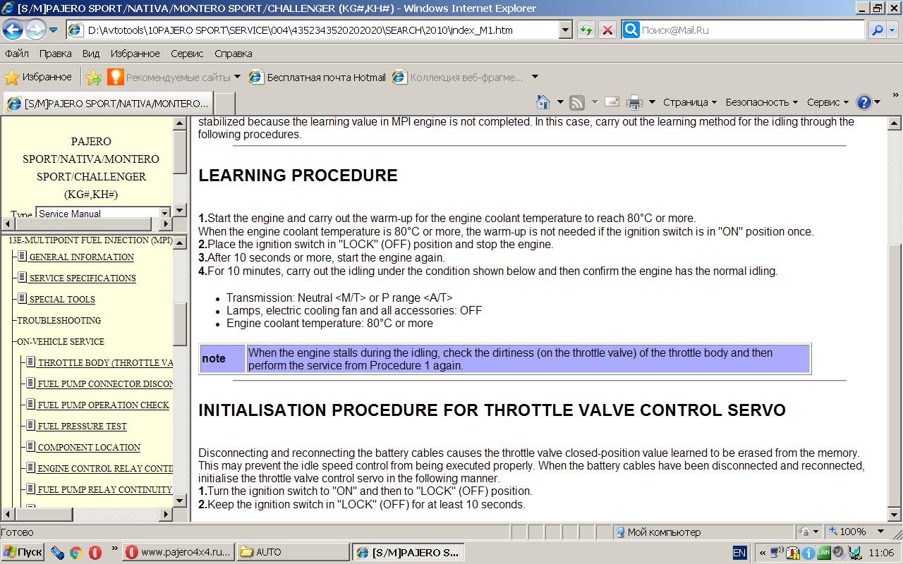

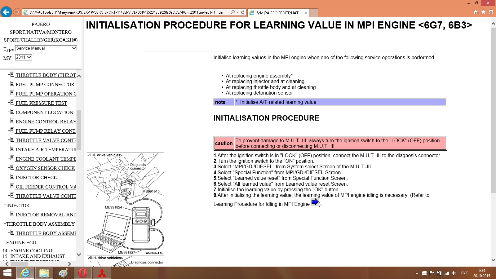

Re: 6В31 и неустойчивый холостой ход
Человечьим языком.
Произвести процедуру инициализации (обучения) после:
Замены двигателя
Замены или чистки инжектора
Замены или чистки дроссельной заслонки
Замены датчика детонации.
Ну и естественно указано как это сделать.
Замены двигателя
Да, делали. Вы мне выше мозг запуржили и я перестал понимать - надо это или нет. Диагност сказал что надо по любому. Он подтвердил, что после чистки заслонки она, теоретически, обучится сама за некий абстрактный промежуток времени, но задача этот эксперимент проводить не стояла.
