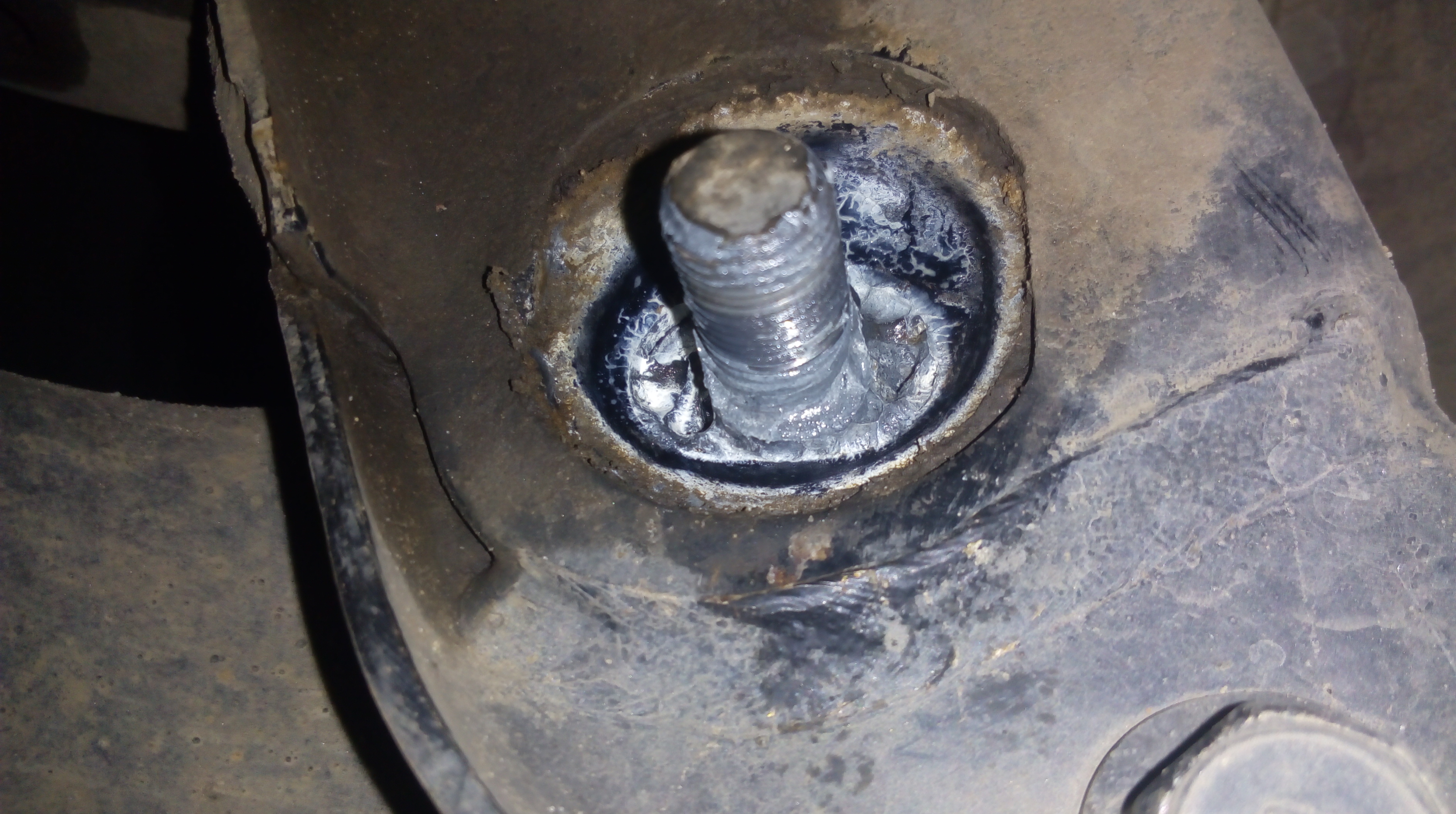

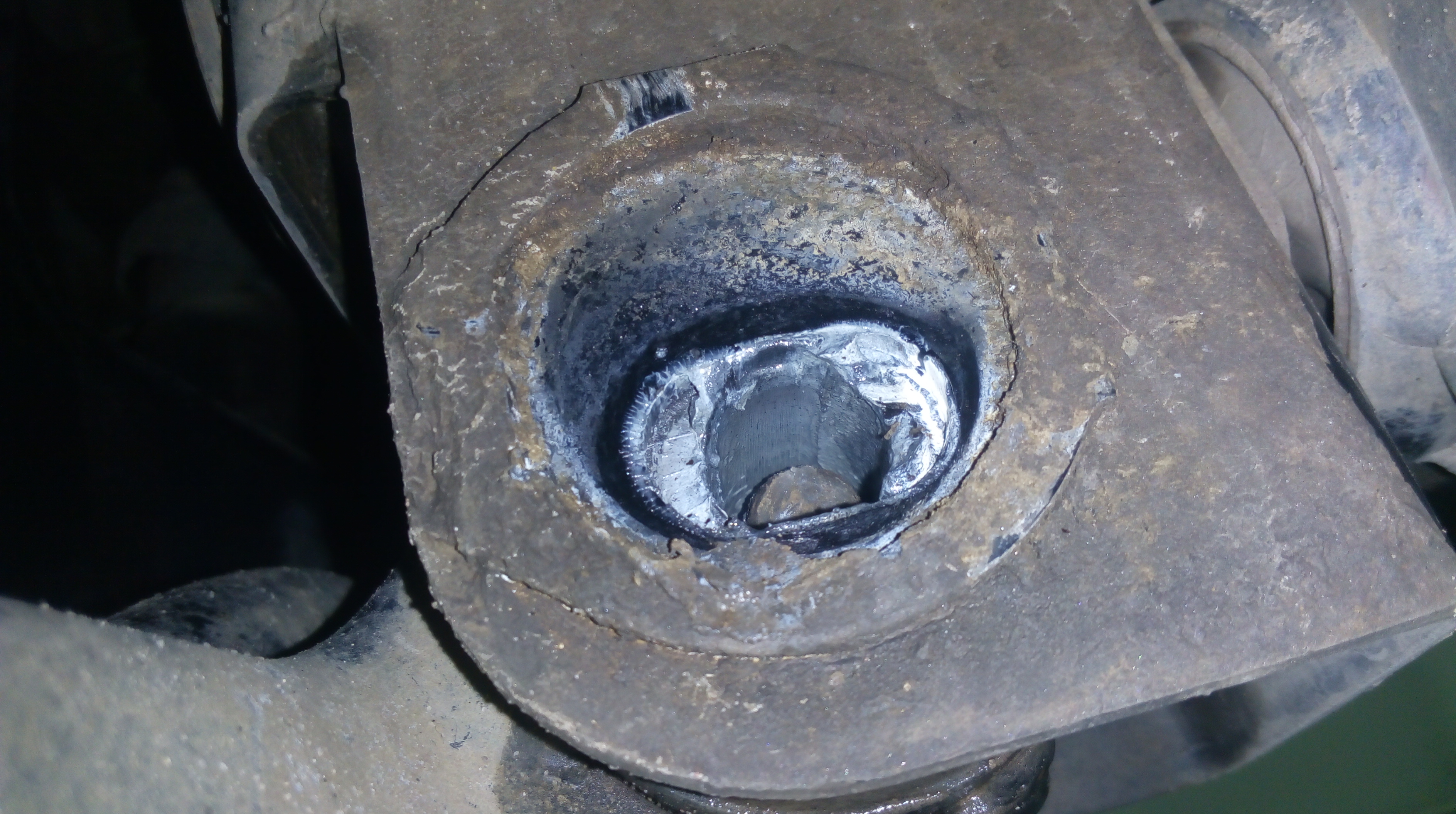

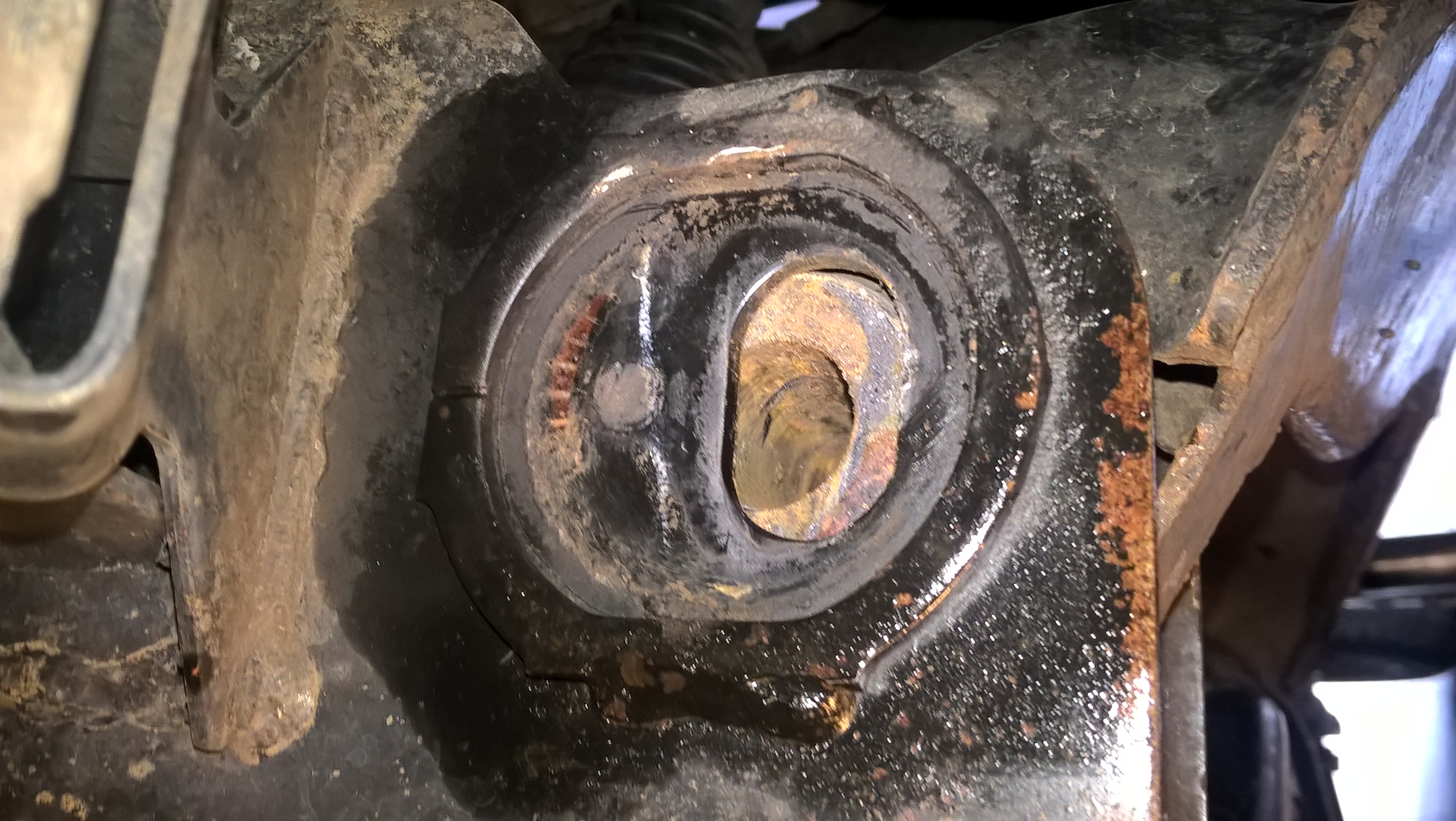

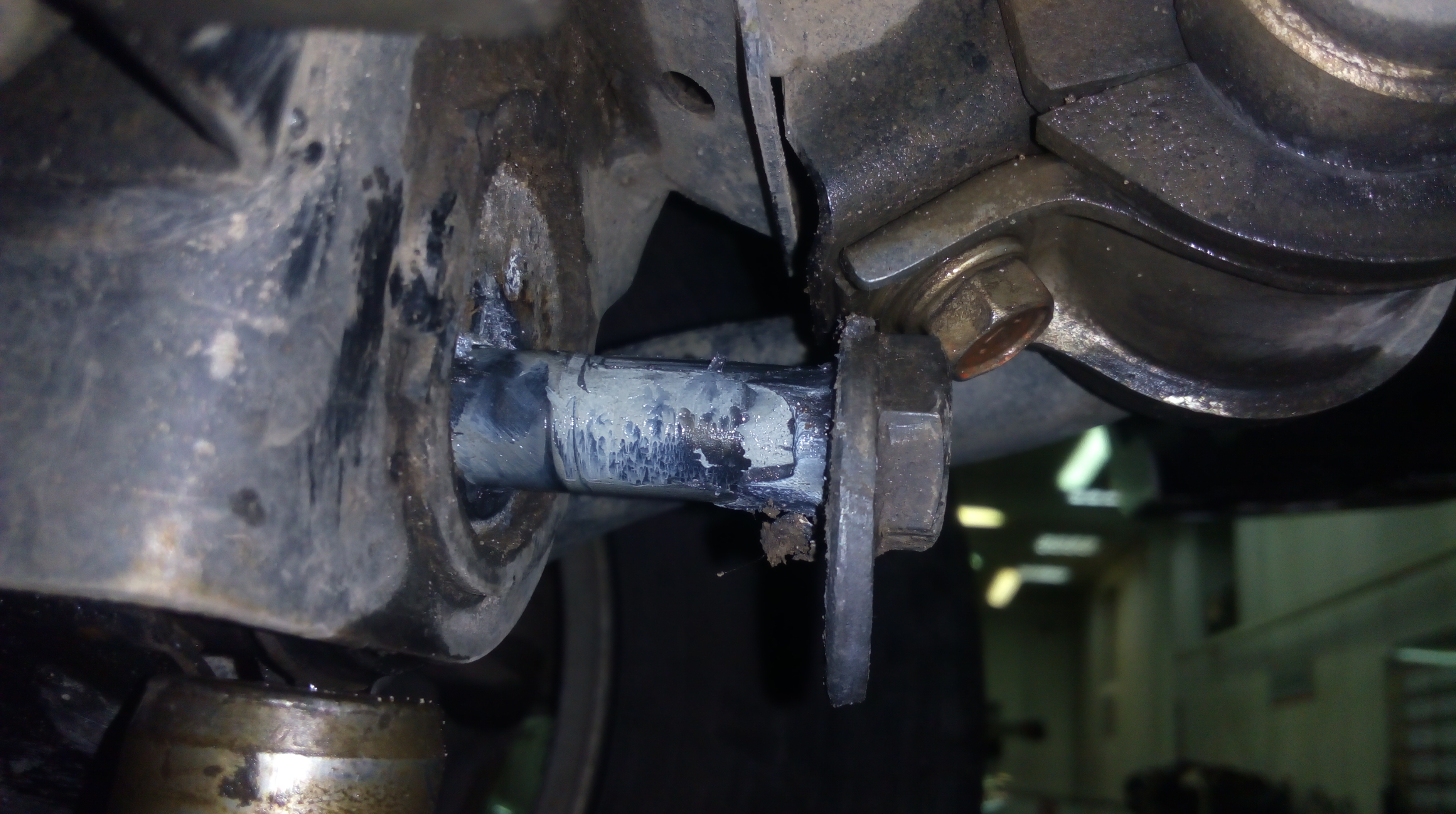

Вот и меня коснулся этот секас. Пробег 130 ткм - асфальтовая эксплуатация. Болты раньше не смазывал - на пробеге 70 ткм делал сход-развал - болты крутились. Сейчас с левой стороны болты выкрутили, смазали, а с правой пришлось срезать болты, снимать рычаг, выпрессовывать сайлентблоки, запрессовывать новые сайленты + новые болты. Бюджет - 2 сайлентблока + 2 болта(всё оригинал) - 3000 рублей, работа+сход/развал - 5000 рублей. Так что мазать, мазать и ещё раз мазать - не откладывая в долгий ящик.

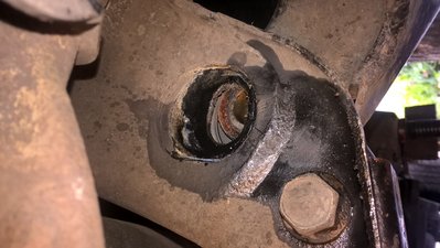

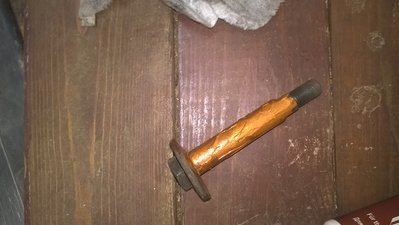

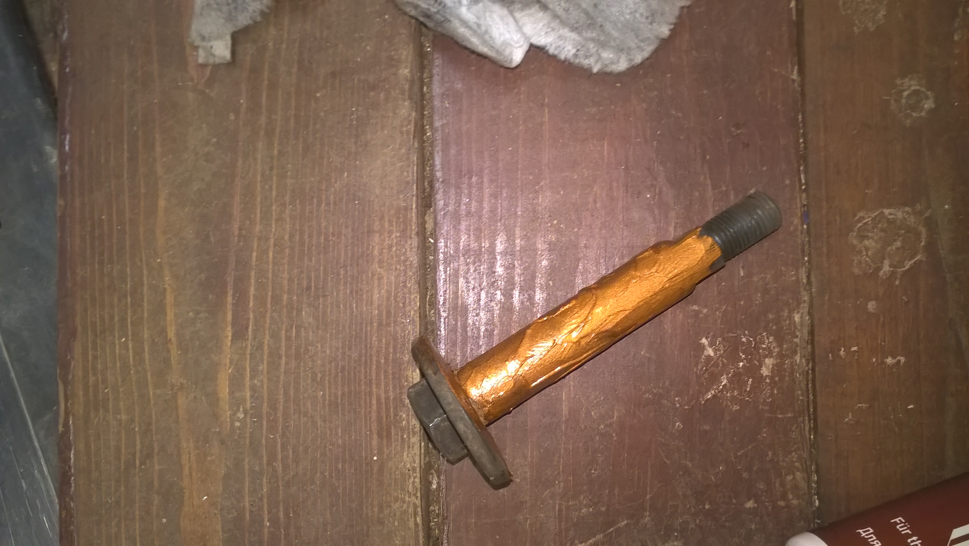

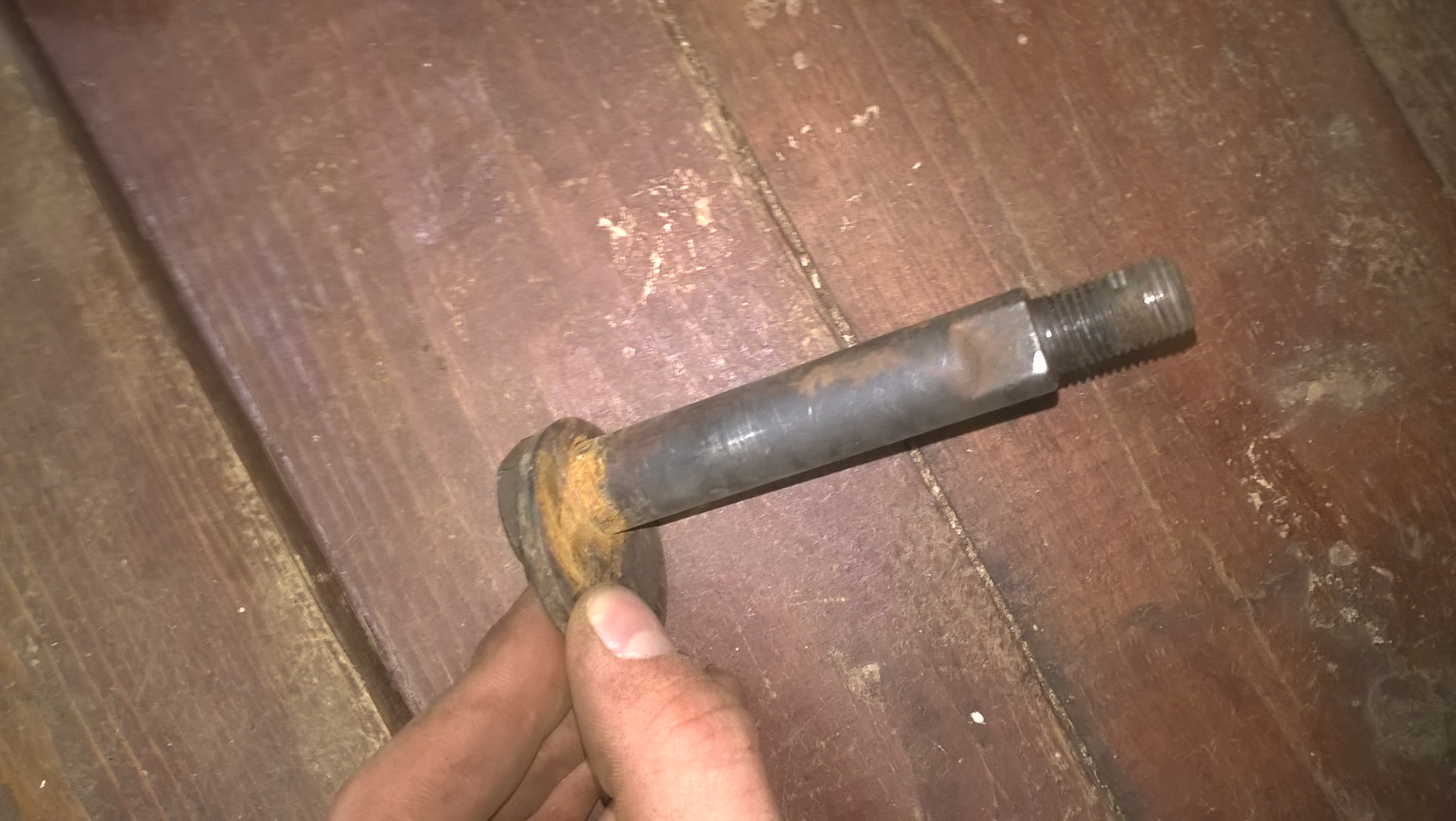

Все лето собирался, наконец-то дошли руки. Пробег 90 тыс., ни разу не смазывал, только один раз сход-развал на 50. Приготовился к худшему. Но все оказалось вполне не плохо. Повозился только с одним болтом с правой стороны, залил, как следует проникающей смазкой и оставил на пару часов. После открутился без проблем. Промазал все болты медной пастой и собрал назад.
После извлечения. Ржа..

какой смазкой?

Медная паста
Вопрос скорее про проникающую смазку.

Сообщение Maks_York »
avstr писал(а):
Maks_York писал(а):Все лето собирался, наконец-то дошли руки. Пробег 90 тыс., ни разу не смазывал, только один раз сход-развал на 50. Приготовился к худшему. Но все оказалось вполне не плохо. Повозился только с одним болтом с правой стороны, залил, как следует проникающей смазкой и оставил на пару часов. После открутился без проблем. Промазал все болты медной пастой и собрал назад.
болт закис во втулке или резьба?Просто таже проблема правый передний.
Да, во втулке. Там он обычно и закисает. С резьбой нигде проблем не возникло, но все равно промазал графиткой. Болт отмачивал и вертел пару, тройку часов. В итоге он сдался.
Кстати, хоть и ставил метки на болтах, на сход развал пришлось ехать.

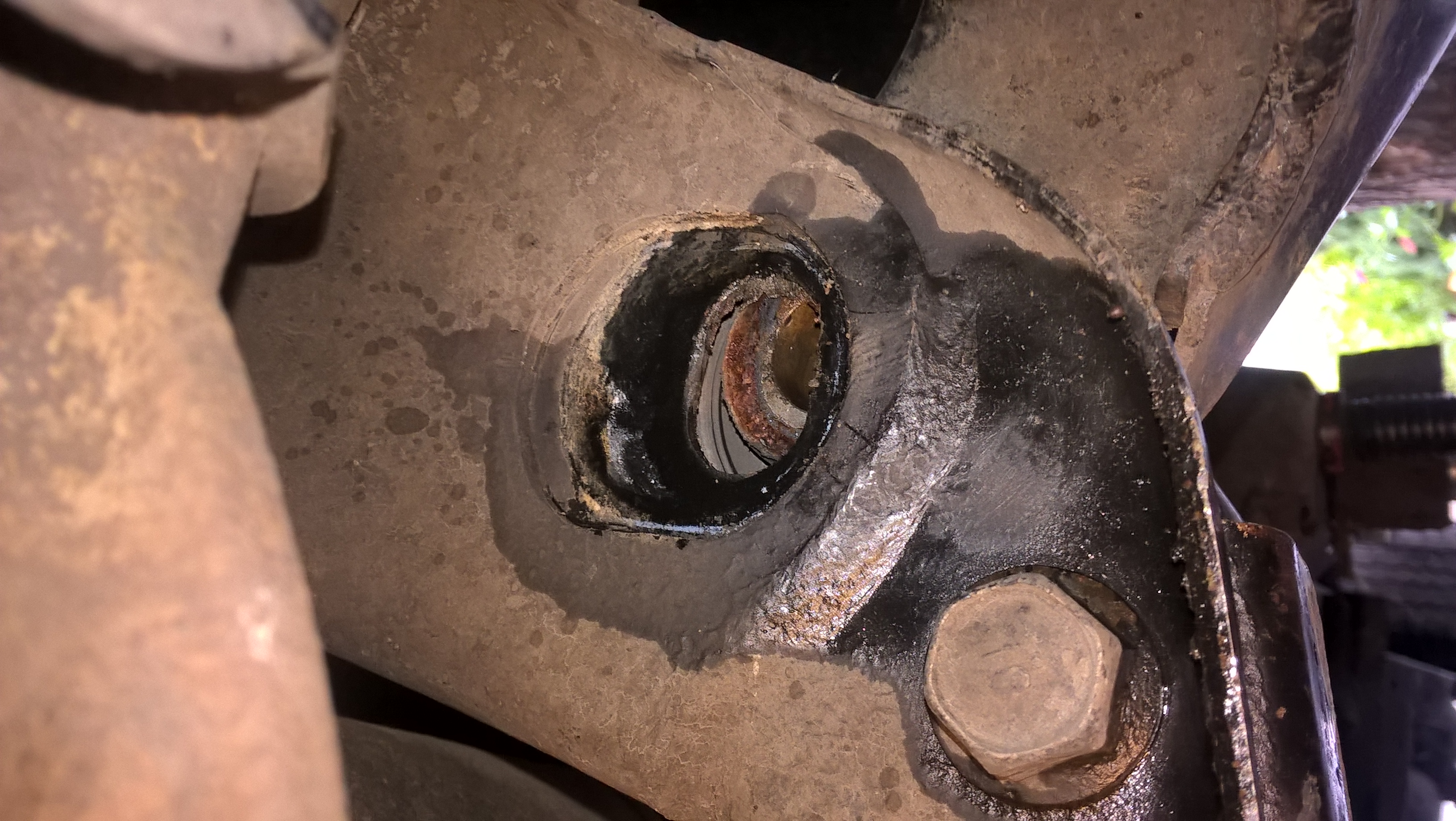

Сообщение Свят »
Приятно удивлен..... :)
Сафсем новая Люся. Болты очень качественно помазаны на заводе
