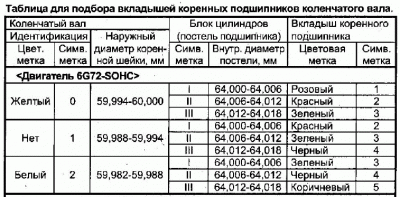

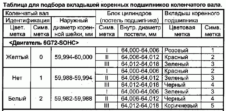

МДМ писал(а): по поводу полноты вкладышей: кто сказал, что чем больше цифра в стандарте, тем они толще? возможно, это и так, а может совсем наоборот... но где это уточнить?
Дим, ну а что по таблице нельзя сориентироваться?
Коленвал с белой меткой- самый тонкий, постель III группы- самая толстая, стало быть коричневые вкладыши - самые толстые, а розовые-самые тонкие...
не?

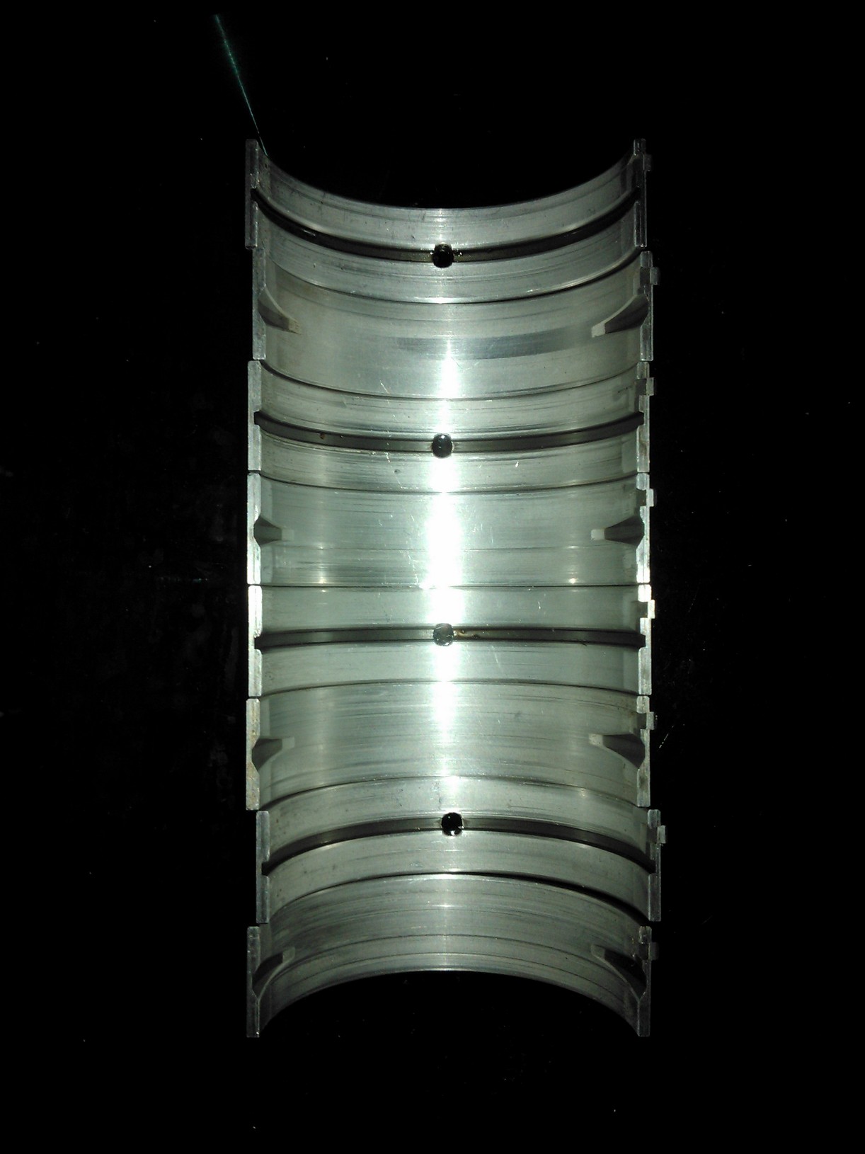

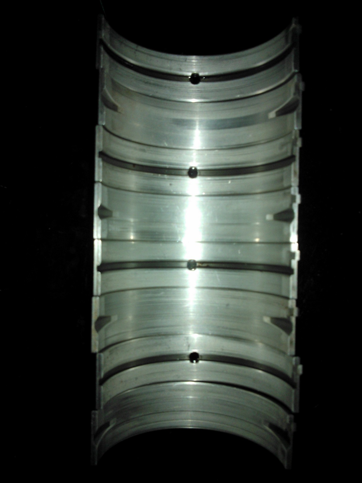

Народ, я вкладыши коренные те, что купил и те, что стояли промерял, получилось 2,20 мм и 2,35 мм т.е. раздница 15 микрон, я не могу понять ремонтный это размер стоял или нет, артикул производитель поменял, но стояли taipho bf 081 us 025 а я купил autowelt ms- 32040 std. Которые стояли толще на 15 микрон. Те что стояли сильно изношенна поверхность противоскольжения, есть царапины. Похоже масло голод был. Что делать? На глаз почти ни чем не отличаются. Фото выложу
Yura.nsk
Сообщения: 298
Зарегистрирован: 07 мар 2014, 06:34
Двигатель:: 6G74 Бензин
Мой автомобиль(и):: Pajero 2
Откуда: NSK
Re: Врукопашную, наедине с 6G72. Есть единомышленники?
Сообщение Yura.nsk »
Вот фото

Есть какие-нибудь сообр по этому поводу? Баббитовый слой изношен, но до бронзы не стерт. Имеются царпины

Yura.nsk писал(а): us 025
это говорит о ремонтном размере.
че гадать? замерить размеры что мешает?

Замерил в толщине разница 10 м
не разницу надо оглашать, а реальные размеры.
