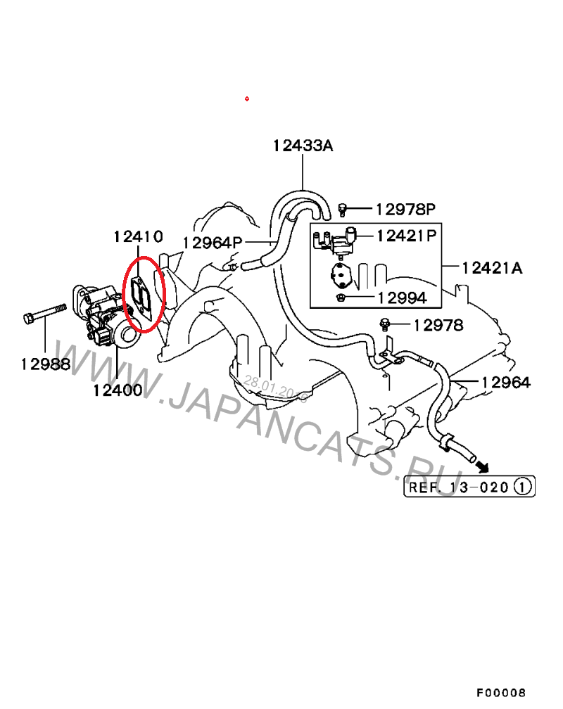

Доброго всем времени суток соклубники! Я тут у вас новенький совсем, прочитал эту тему очень уж заинтересовал меня этот клапан ЕГР, у меня 3,5 GDI 2005 год. Машину эксплуатирую первый месяц. Очень хочу попробовать заглушить этот клапан но не знаю куда лезть, кто-нибудь ткните пальцем в рисунок какой-нибудь как это всё красиво сделать, а дальше я разберусь!!! Спасибо за понимание!)

Деталюку в красном круге делаем сплошной пластиной из нержи или алюминия 2-3 мм
