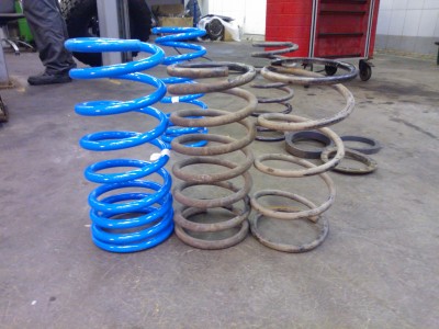

П2 *тюни* слева и Сток НМПС справаЖипер писал(а): А вот в случае "тюненых" пружин от собак, железных человеков, добинсонов - тут х\з.
У них то же самое кол-во витков, что и у штатной пружины.

DenisR
- Сообщения: 3011
- Откуда: Москва. Сев.Тушино
- Благодарил (а): 17 раз
- Поблагодарили: 186 раз
Re: лифт отбойников заднего моста: To be, or not to be?
патруль , сток, суплекс патруль
суплекс патруль лопнул
по сути вопроса
если опустить тачку вообще без пружин, то между креплениями аморта будет 33 см, штатный аморт в сложенном виде 31.5 см, вот и все, дальше либо ставить длинный отбойник и ограничивать ход, либо подбирать аморт, либо переносить крепление аморта.
по сути вопроса
Вот говнище - то-то они ломаются постоянно.
У сафаря 7-7.5 у 61-го и 7.5-8 у 60-го, в зависимости от комплектации.

Ловеллс.... Ваш))Жипер писал(а): Не ловвелс случаем?
Сток НМПС 380мм
Сток 5дверка у61 460мм
Ловеллс HD П2 420 мм
