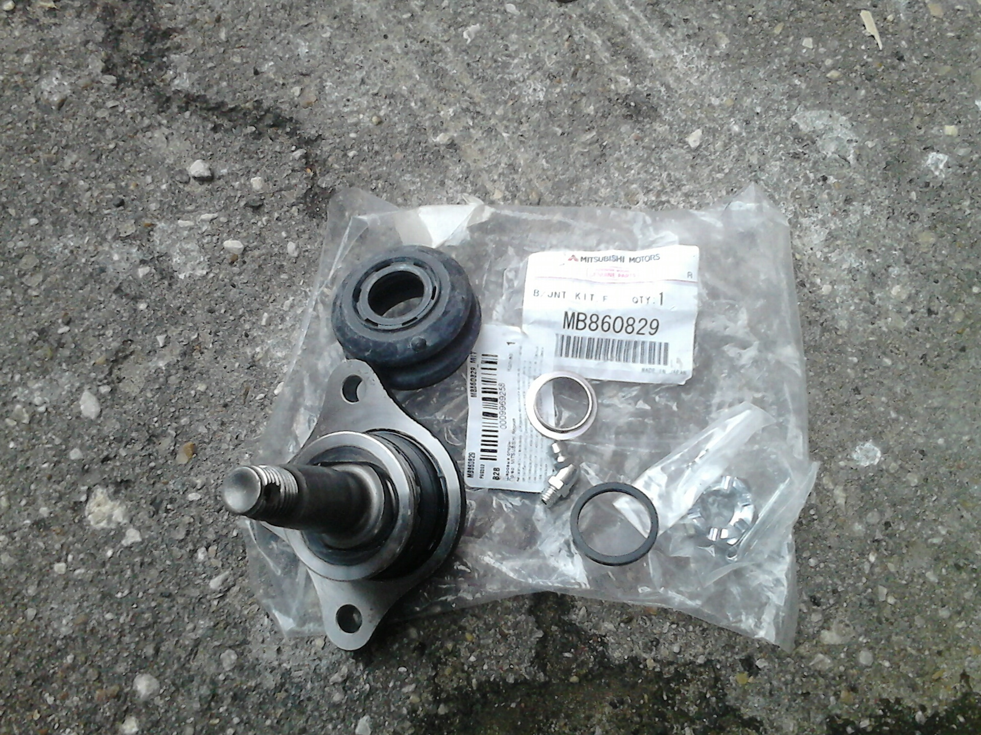

На днях поменял на своем мпс-е маятник. Взял ориг. MR 344654
Подтверждаю - покрашен = гогно ...НО! На пробеге 62.500 (да уж, такой у нас пробег
) сам маятник жив на 100% а вот палец постукивал.
Ну да ладно, купил и купил. Мой б/у оригинал, выглядит точно так-же как и этот новый. Но при такой швах-покраске, ни единой ржавчинки!
Так что похоже так митцу красит эти узлы. Правда гайка ессно не крашенная как на фото автора темы, а с нормальным покрытием.
По поводу того что у кого-то на 20 тыр ориг исдохнул....дык, как ездить
пс. Парне, черкните если не трудно....почему верхние шаровые маркируются R и L (правая/левая) а по сути они совершенно одинаковые. Ну с нижними понятно - там они зеркальные, а вот верхние почему так?
И еще, вопрос по стальному колечку с буртом, что идет в комплекте с ориг. верхними шаровыми - Я это понял так: Кольцо запихнул внутрь пыльника, буртом вверх в направлении верхнего рычага, т.е. кольцо со стороны бурта уперлось в конус пальца, а резинка пыльника села отверстием на меньший диаметр этого кольца. Пральна сделал?
Сорян...поиском не нашел.
На фото есть это колечко:
