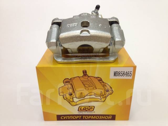

Олег 13 писал(а):аналоги суппорта продаются без нее, только фебест с ней в комплекте и наверно оригинал.
Sailing MBL85846464 со скобой,
https://www.emex.ru/Find2/Find/GetDetai ... Id=2237099
он кстате дороже чем фебест в инэтмагах, мошт качественнее ::-D:
с владика много воттаких предложений есть, тож со скобой
http://akiyama-vl.ru/support-novyy
2700 + доставка, замачиво
http://akiyama-vl.ru/d/110460/d/p000002481x.jpg
http://static.baza.farpost.ru/v/1424476760542_bulletin
бренды ТАЙВАНЬские, LASP, SAT
вчерась зашел в Ховерсалон, помацал ихние суппорты.
люфтов нет, всё шевелица без заеданий, где надо всё обработано ,прошлифовано, литьё тока в песок, шуршавое ::-D:

Мне кажется или на самом деле там тормозные цилиндры меньше?
