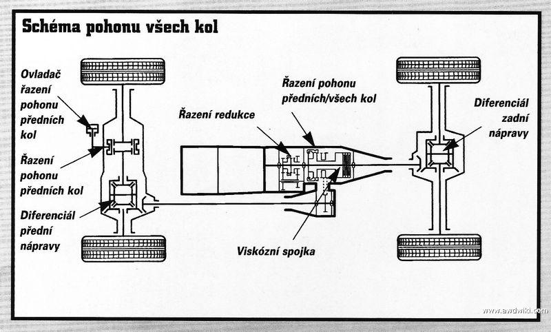

у меня стала оч плохо на ходу включаться 4вд.
надо прям втыкать с усилием.
Осенью залил KIXX GL-4 80W85 полусинт (прозрачное какое-то как вода, но воняло трансмиссионкой).
Раз эта муфта учавствует в подключении 4вд на ходу- знач она перестала работать штоль.... (тута смайлик тянется к бутылке)

Причин затрудненного включения переднего могут быть не одна. Проверить работу муфты просто: включите полный привод без блокировки центрального диф. и поддомкратьте любое из 4х колес. Машина должна тронуться и свалиться с домкрата (штатного). В отличие от Нивы, где поднятое колесо будет просто вращаться а машина стоять. Если свалится - муфта работает. Думаю, от масла включение существенно не зависит. Ведь заливали Вы не окровенное ...

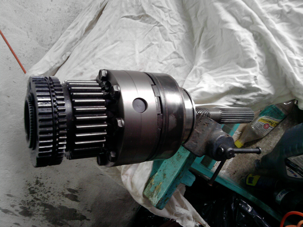

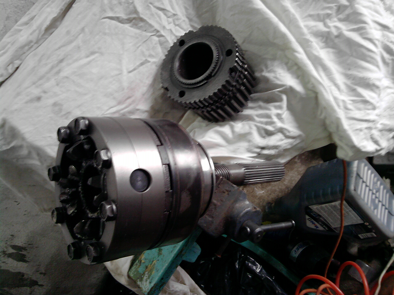

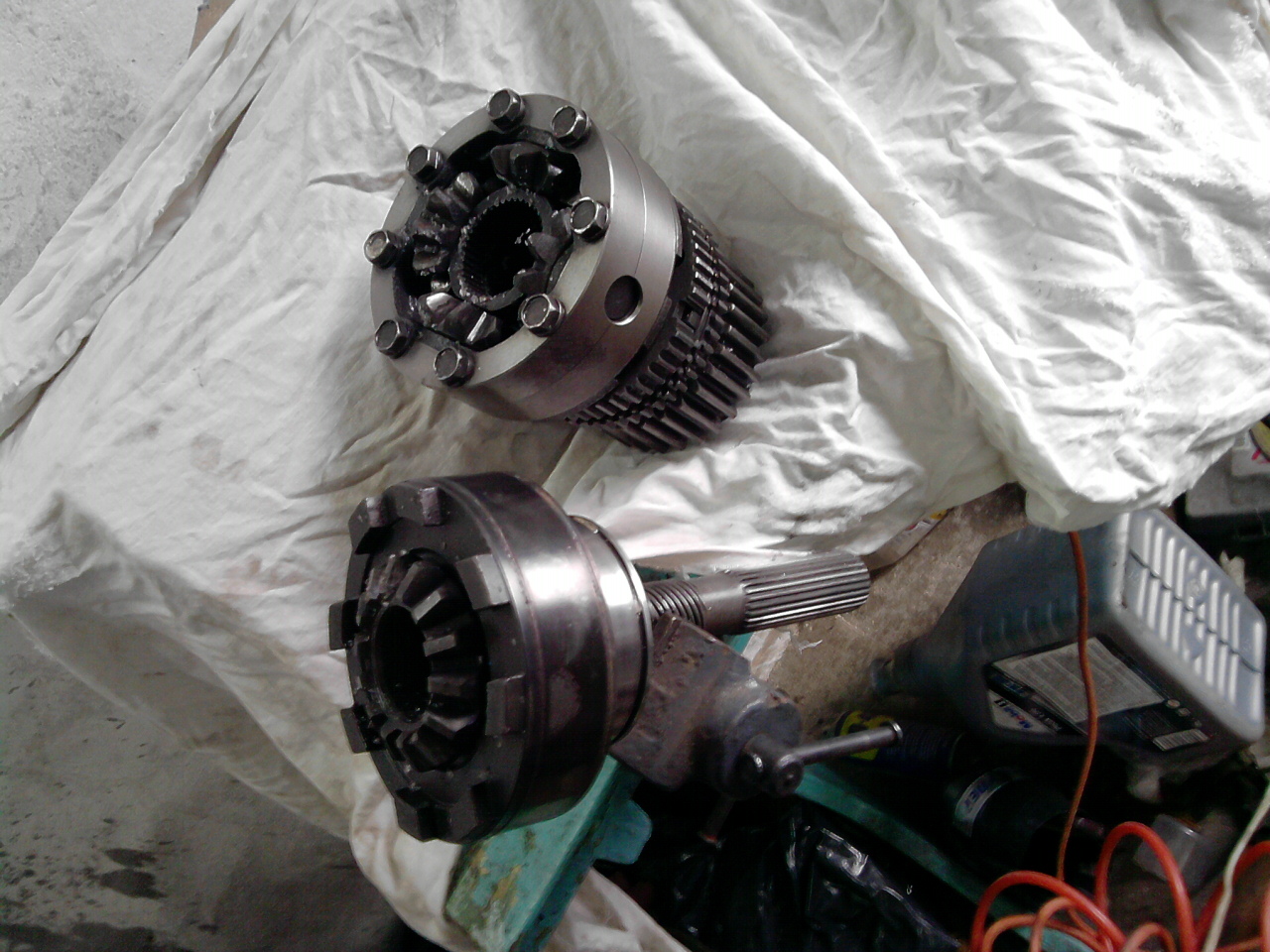

Coopling viscous или вискомуфта MD 737915, смотрим видео http://www.youtube.com/watch?v=tP8BRYD4P4M
если не понятно, то задний вал не крутится при проворачивании шестерен, т.е. работает диф, но кручу с большим усилием (при этом такое ощущение чем быстрей пытаешься крутить тем тяжелее), как уж она распределяет моменты не знаю, скорей всего просто в зависимости от загруженности переда или зада, но при этом работают все равно оба! в отличие того же фул тайма. Но она видно греется когда очень большая разница в сцеплении переда и зада, поэтому буксовать на 4Н не рекомендуют.
Еще фотки:
вискомуфта с выходным задним валом
с дифом
с шестернями
П-2 6G72 93г ушел на запчасти
На Драйве
melkiy86
Сообщения: 344
Зарегистрирован: 02 дек 2011, 17:15
Двигатель:: 4M40
Мой автомобиль(и):: Pajero 2 1998г.в. tuning Huber 150л.с.
Откуда: Новый Уренгой
Откуда: ЯНАО НУр
Re: Межосевой дифференциал ВААПРОС!
Сообщение melkiy86 »

Муфта на вид кусок железа напресованного на вал. Внутрь не залезть, так что грязью и маслом ее вряд ли испортишь, если только перегреешь, но тогда Я думаю, она будет как свободный диф работать и на включение рычага никак не повлияет
