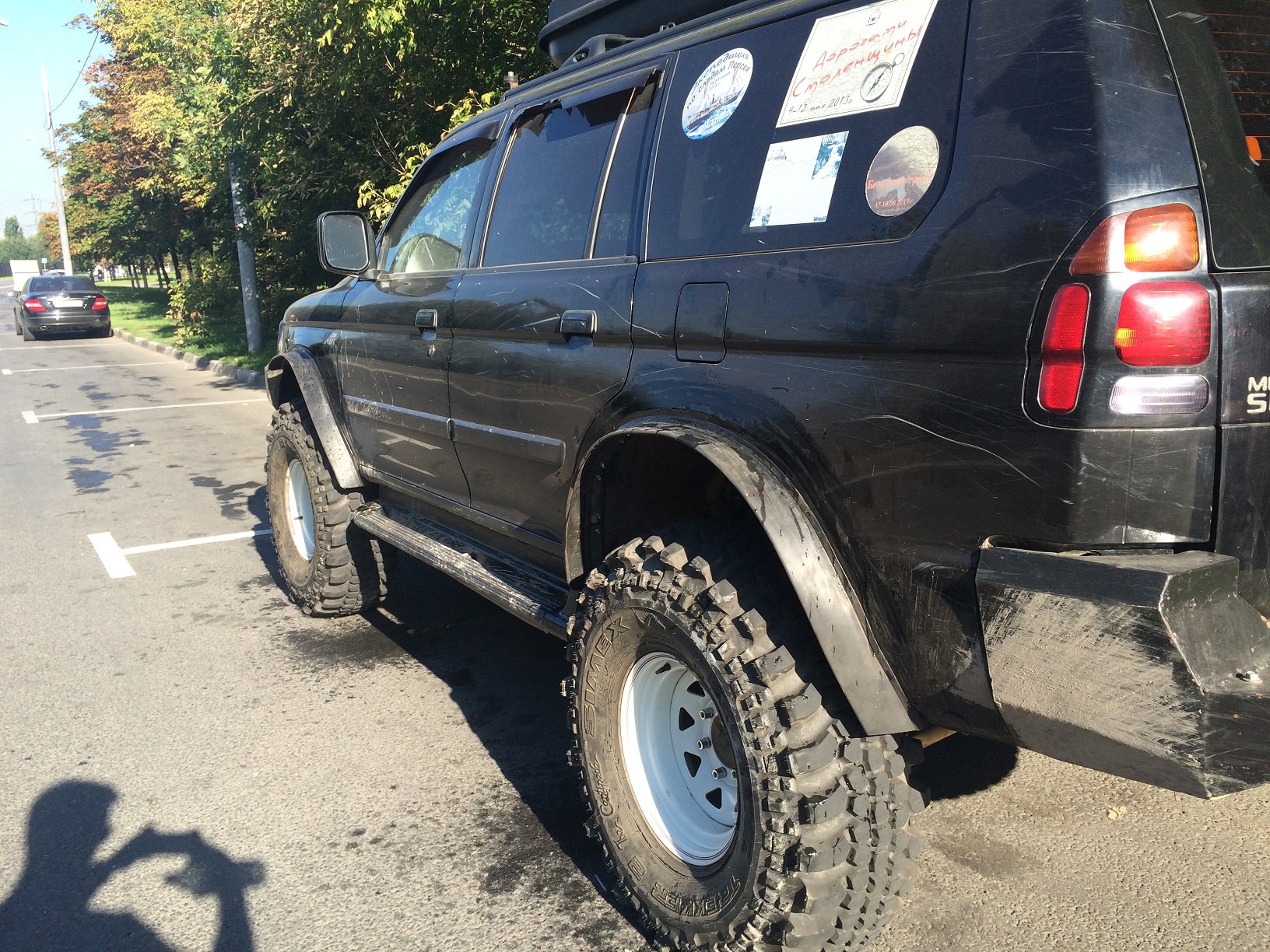

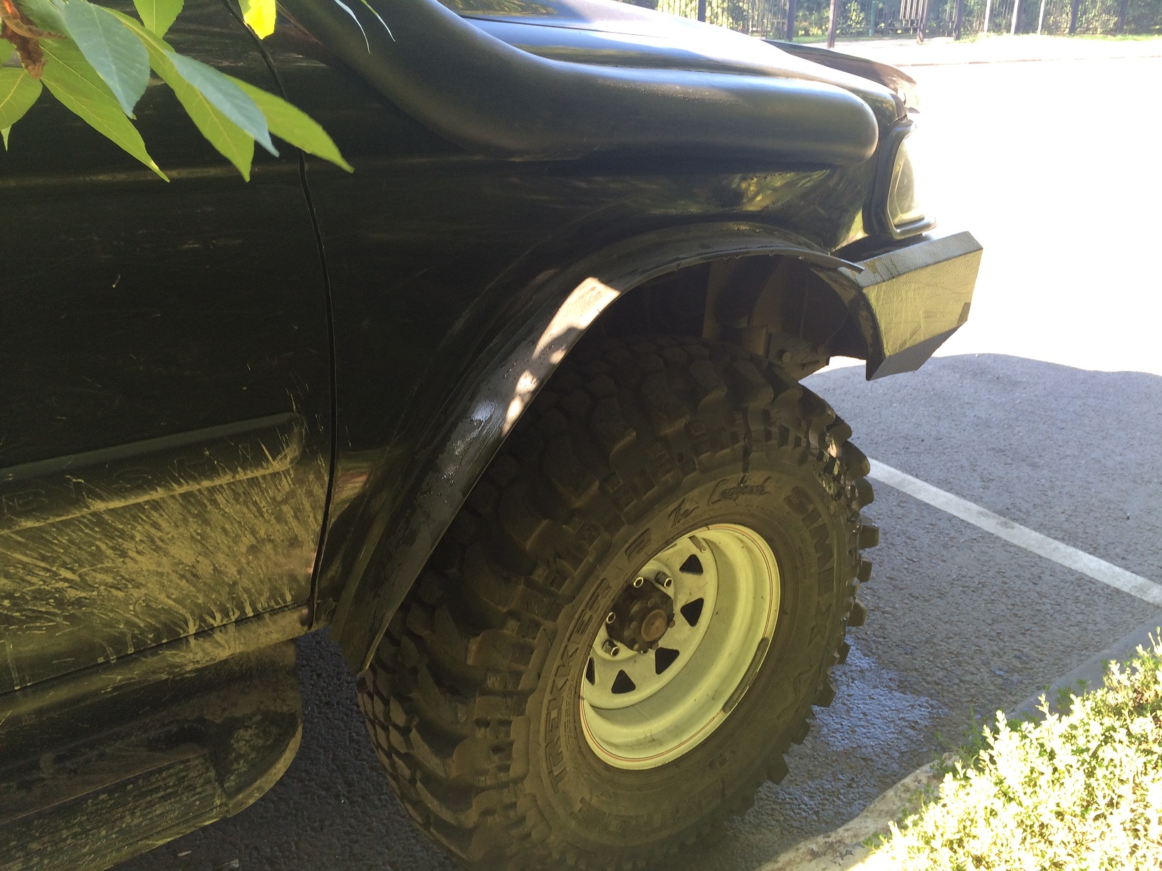

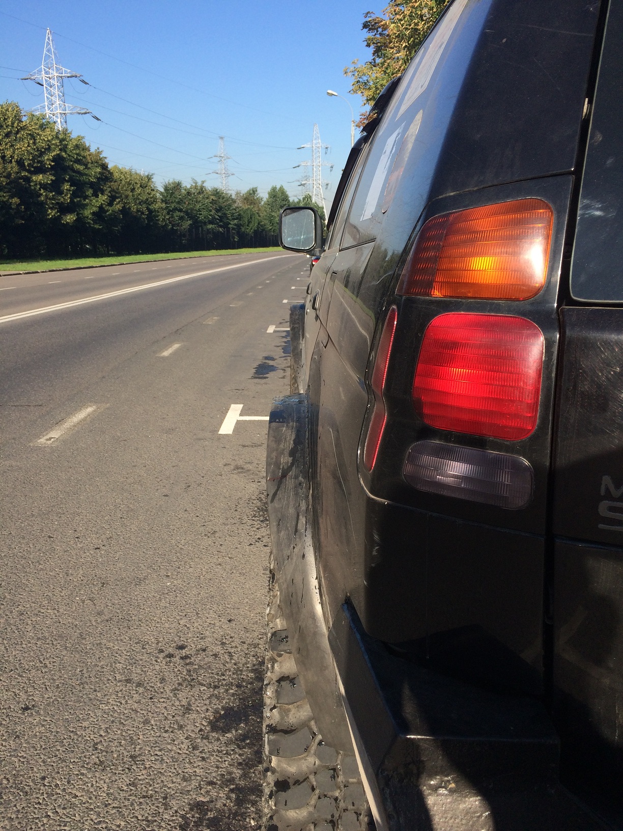

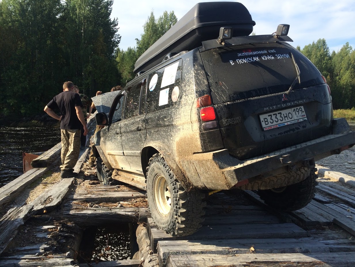

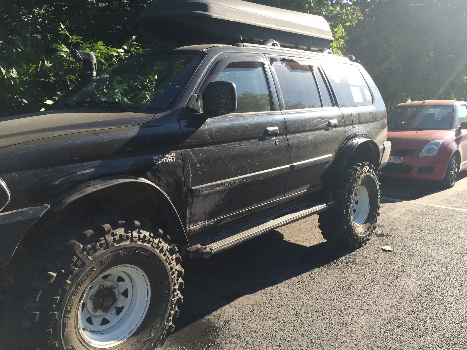

После установки Симаков, остро стоял вопрос о замене штатных расширителей, так как при артикуляции подвески колеса чиркали за что-то.
Было принято решение штатное всё удалить, по месту посмотреть, что и насколько резать, и после установить универсальные расширители! Долго выбирал, какой же ширины ставить расширители! Кто то советовал 120 мм, кто то 100 мм. Но подумав, понял, что надо попробовать сохранить компромисс между функциональностью и эстетикой, поэтому решил ставить 80 мм.
Визуально получилось вроде неплохо! По результатам испытаний в Карелии, могу с уверенностью сказать, что теперь ничего нигде не цепляет, но в грязи всё равно немного забрызгивает борта
Надо ставить брызговики!
Проверку на прочность расширители тоже успешно прошли! Сколько бы я их об деревья ни тёр, стоят, как вкопанные!

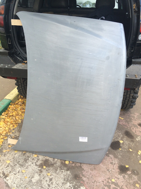

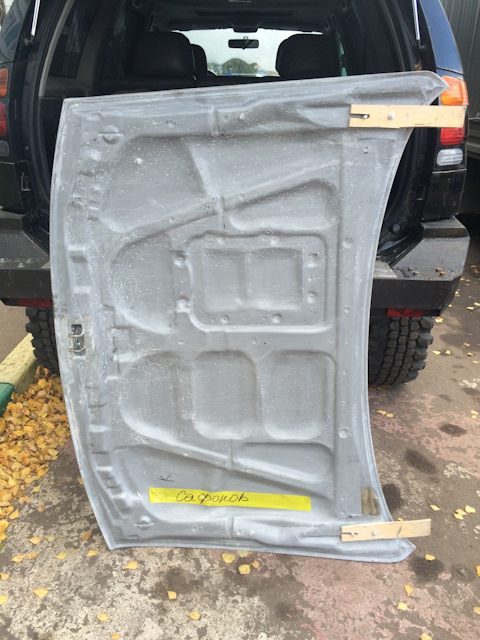

За прошедшее время было сделано:
1. Был заказан для эксперемента и доставлен стеклопластиковый капот http://www.drive2.ru/o/b/2194974/ ! Ждёт установки! Ну а потом и покарски))) 2. Установлена задняя блокировка от П2. В прошедшие выходные была протестирована! Всё работает! Отчёт на Drive2
https://www.drive2.ru/l/465280886355526308/
https://www.drive2.ru/l/467424109395968601/
https://www.drive2.ru/l/467681395116867619/

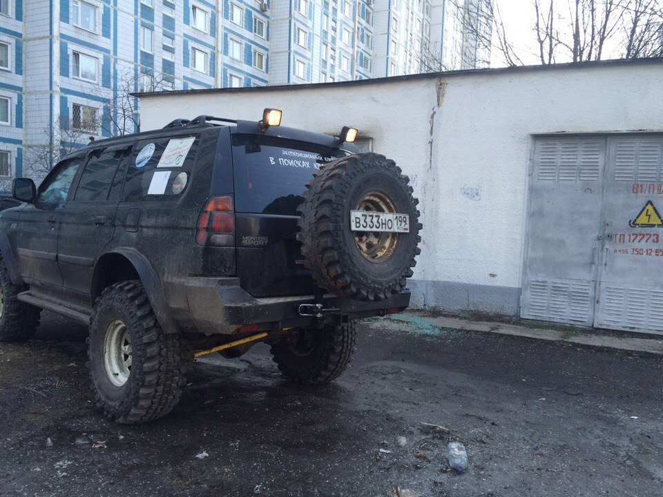

3. Была изготовлена и установлена калитка. Спасибо Саше (МШУ):*VICTORY*: Ну и в самое ближайшее время будут ещё несколько интересных нововведений
