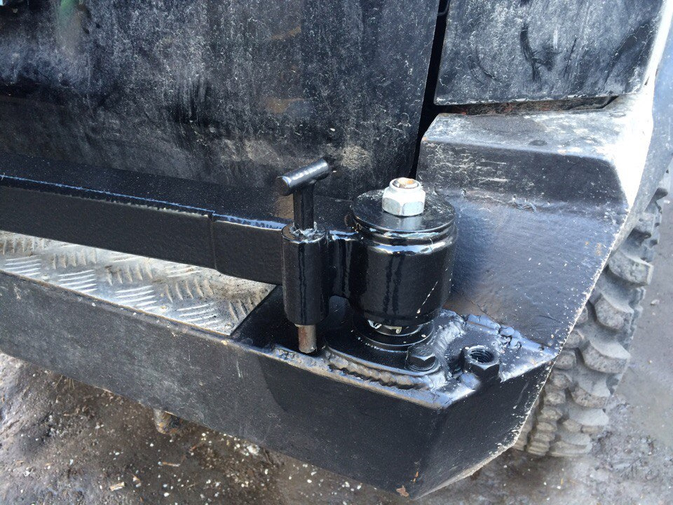

3. Была изготовлена и установлена калитка. Спасибо Саше (МШУ):*VICTORY*:
Ну и в самое ближайшее время будут ещё несколько интересных нововведений :;-):
