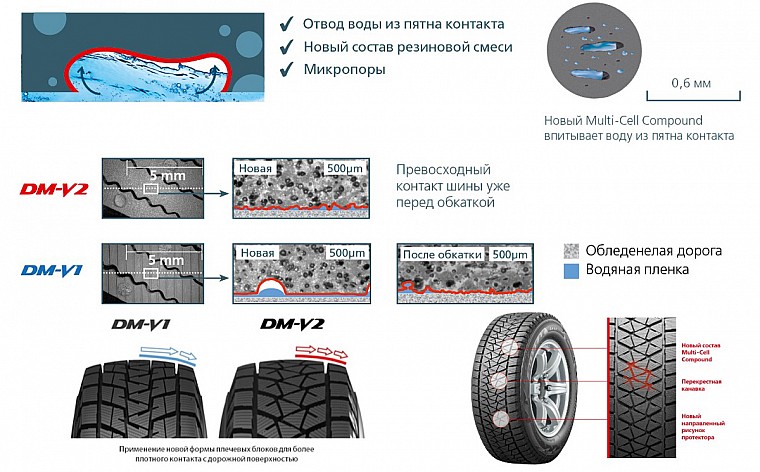

kotei писал(а): У Бриджстоун наоборот после обкатки верхнего слоя открываються микропоры.
И резина становиться более цепкая.
Так у всей липучки, а не только у бриджстоуна.
Как раз в dm-v2 появилась новая фича - поры "открыты" уже с завода.

Нет это не так.
У меня эта резина стоит.
Просто внешний слой сделан в виде неровностей небольших.
Они имитируют поры и не у всех липучек как у бриджа поры.

Кариес не кариес а картинки смотрим
Взято от сюда
http://www.zr.ru/content/articles/61615 ... progressa/

Вот и я о том же: вроде как, серьезный журнал, с давней репутацией, а пишут какую-то ерунду.... Поры, блин! Как микро-дырка может влиять на силу трения?

Hidemon писал(а): Вот и я о том же: вроде как, серьезный журнал, с давней репутацией, а пишут какую-то ерунду.... Поры, блин! Как микро-дырка может влиять на силу трения?
Фрикционные шины хорошо работают на сухом льду. При контакте с шинами лед плавится (именно поэтому он скользкий). Вода отводится микропорами. На сколько это работает проверить сложно.
Toyota Land Cruiser 100, зима Bridgestone DM-V2 285/70 R17. лето Toyo Open Country m/t 255/85 R16. лебедка, компрессор, спальник - уже в процессе.

Ключевая фраза:"проверить сложно"
