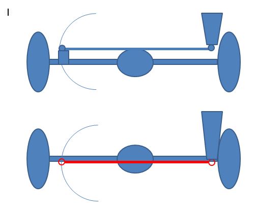

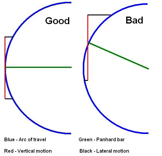

МШУ писал(а):Макс,вот это?
Саш, не, там ты выкладывал что-то вроде диаграммы отклонения(смещения если точнее ) от изначального положения моста. И по ней было видно что с панарой в правильном положении отклонения моста туда сюда приблизительно равны. А с затянутой из-за подвески наверх(равно как и удлиненной панарой ) отклонение от нормы в одну сторону почти нет, а в другую очень сильное. Что-то типа того :)
Бортжурнал на Drive2
МШУ
Сообщения: 28930
Двигатель:: 6.2диз и 1.3бенз
Благодарил (а): 91 раз
Поблагодарили: 515 раз
Re: Удлинение домика тяги ПАНАРА на НМПС
Сообщение МШУ »
Кстити по второй диаграмке видно,почему домик на чулке моста поднимать не айс.
Походу эта:

МШУ писал(а):Кстити по второй диаграмке видно,почему домик на чулке моста поднимать не айс.
Походу эта:
Ага, она :)

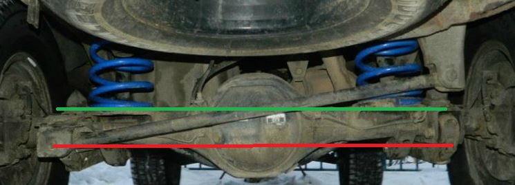

Мне и без диаграммы ясно что панара должна стоять горизонтально, но почему вы думаете что не желательно поднимать кронштейн на чулке, а только опускать правую сторону тяги? Мне вот кажется что оптимально будет распределить нагрузку на оба кронштейна, это удлинить их на пол величины лифта ОПЫ.
Паджеро 2 (до рестайл, 1996), V43W, 6G72 - 24 кл, МКПП, SS, бодик 6-0, шнорк, лебедка 12000Lb, силовик спереди, лето - Interco TSL SSR 35x12.5, зима - Nankang IA1 35x12.5
Suhoi
Сообщения: 997
Зарегистрирован: 30 апр 2013, 16:00
Двигатель:: 6G72, 24V
Мой автомобиль(и):: Pajero 2 (V43W, 1996г/в),
Откуда: Сургут, ХМАО
Откуда: малая Родина - Ростовская область
Благодарил (а): 10 раз
Поблагодарили: 24 раза
Сообщение Suhoi »
вот "на коленке" схемку набросал....
при верхнем расположении панары есть бесспорный плюс - она стоит выше, а значит менее уязвима от пеньков и бревен.

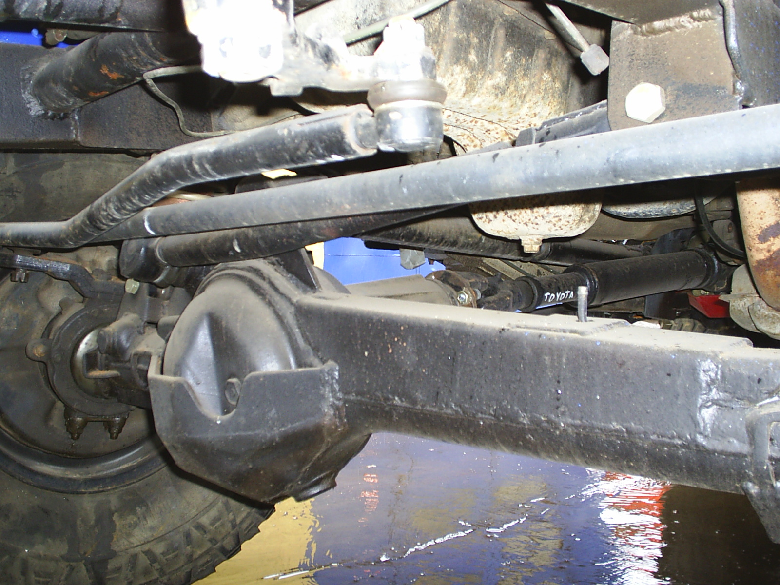

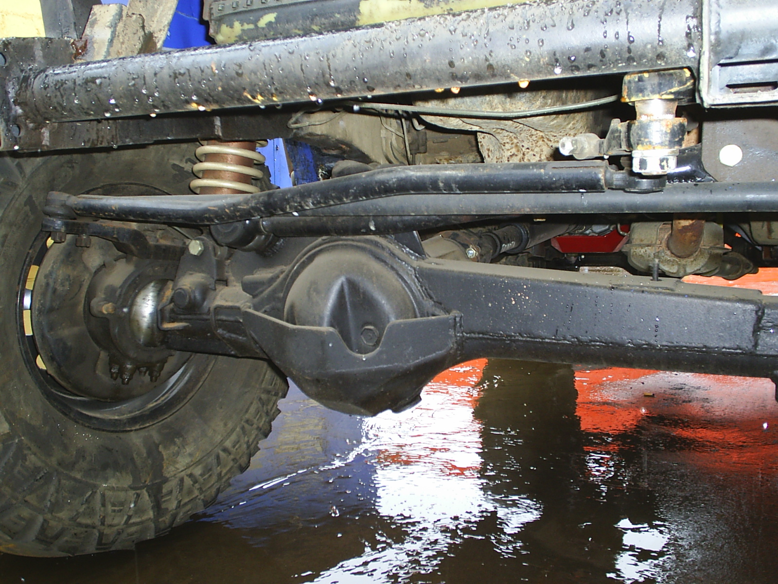

Ессно,при удлинении домика на раме,нужно смотреть ,что бы при сжатой подвеске домик не опускался ниже чулка моста.На этом я Максу акцентировал внимание ,когда он кулибничал.
Вот к примеру мой колхоз...правда то ,что спереди :)
Сзади тяги Панара нет,бо 4-рычажка.
Тяга далеко не в оси чулка,но у меня и стойки с 290 мм ходом.А разместить соедительные тяги с рулевой и тягой Панара- ацкая задача.( перед строился с нуля,раньше там рессоры жили )))
А с жопной тягой Панара ваще всё просто.
ЗЫ Вторая диаграмма вверху( домик увеличен на чулке) движение условно колеса показано дугами разных цветов.
ЗЫЫ на фотках 3-я самая дальняя тяга,это Панара.

МШУ писал(а):Ессно,при удлинении домика на раме,нужно смотреть ,что бы при сжатой подвеске домик не опускался ниже чулка моста.На этом я Максу акцентировал внимание ,когда он кулибничал.
Так и есть. Дроп бокс гуляет от зеленой линии до зеленой линии. А до красной еще запас.
Саш только он тебя спрашивает почему другую сторону поднимать плохо. Я если честно тоже не очень догоняю.
Про ту схему, что ты говоришь (сиреневым цветом я так понял), в жизни ведь не так будет.
Поднимая сторону панара на мосту она как раз выше крепления к раме не окажется, а лишь приблизится к горизонтальному положению.

Вот, очень наглядно.
Жипер
Сообщения: 22073
Двигатель:: 4d56, 4m40, 5vz
Откуда: Приморье
Откуда: Владивосток
Благодарил (а): 39 раз
Поблагодарили: 499 раз
Сообщение Жипер »
Suhoi писал(а):Вот, очень наглядно.
Кстати, а почему не по центру чулка? :*DONT_KNOW*:
