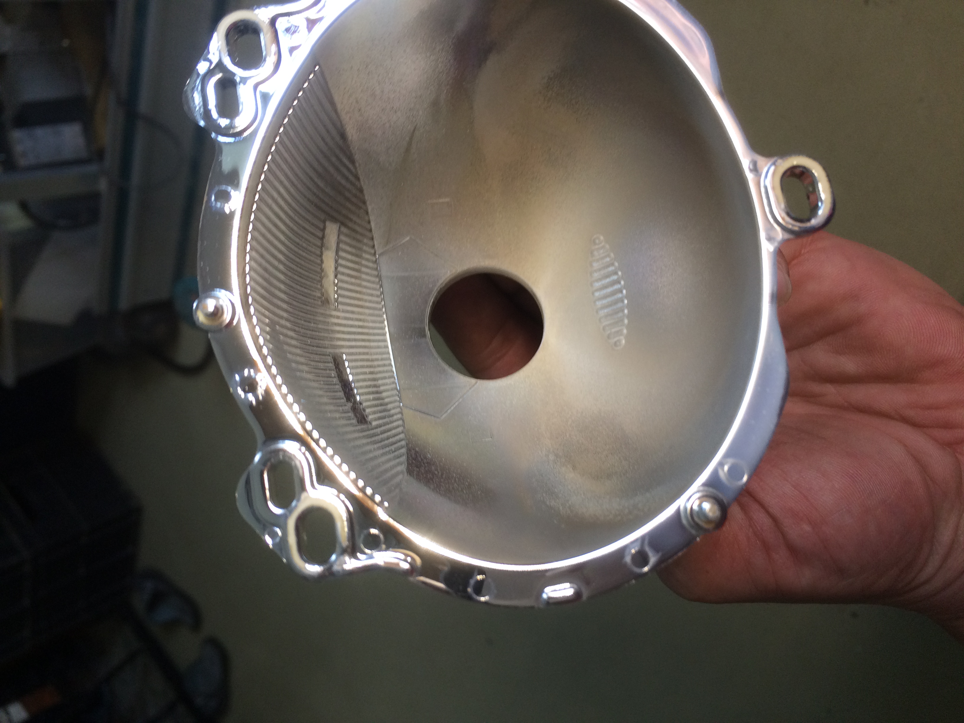

Ура! У меня снова есть свет!
Год собирался доехать до Димы (http://avto-oko.ru/), и наконец решился.
Отражатели выгорели в ноль. Хотя, ради справедливости, надо сказать, что ближний горел всегда.
Сказать, что я доволен, это значит не сказать ничего! Радости полные штаны! Свет огонь!
Еще и туманки у него заменил и РХО поставил.
Денег не жалко совсем, хоть и боролся с жабой целый год.
Диме респект! Я бы даже себе так не делал. Все аккуратно, даже можно сказать дотошно.

Добрый день. Как у всех через несколько лет пользования фарами ближнего света выгорели отражатели (противотуманные фары стали светить намного лучше фар ближнего света, без них ближний светил слабым синим светом и дороги не было видно.)
Как некоторые одноклубники поехал к Дмитрию в Старой Купавне (на youtube канале Дмитрий Кузьмин (11512 подписчиков), есть видео со светом фар на PAJERO 4), установил комплект за 26 т.р. с лампами Osram если с лампами Neolux будет 24 т.р. заодно за 3 т.р. установил дневные ходовые огни через дальный свет (редко, но могу забыть включить ближний для движения) и полировка фар (входит в цену установки комплекта).
Светят фары белым светом (для меня это лучше чем синим, лучше видно в плохую погоду), свет хороший лучше чем был (сравниваю только с фарами на этой машине (понятно что у современных немецких автомобилях свет фар лучше чем у нас)).
Светом доволен, гарантия 1 год, но хотелось что бы одноклубники сравнили свет фар от Дмитрия и фары с линзами Hella 3r где какие + и - . я думаю у Дмитрия свет лучше, но возможно и Hella 3r хороший вариант.
