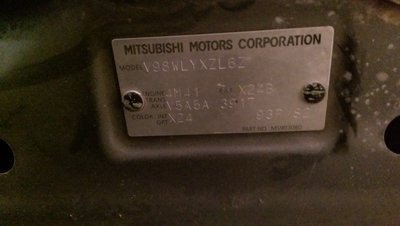

swao писал(а): 1) довольно странно, т.к. мне попадались три разные машины 08-го года с 249-м ЕТАКС-ом и у всех была проводка под потолком (три провода для штатного датчика идет по левой передней стойке) -- подскажите, пожалуйста, номер комплектации вашего авто и номер ЕТАКС-а;
2) к штатному датчику нужно дотянуть три провода до ЕТАКС-а -- питание, земля и LIN-шина (схемы прилагаю);
Прикрепил фото с табличкой комплектации.
по левой стойке идет проводка. Но в районе зеркала под обшивкой потолка я не смог найти болтающегося разъема-папы для датчика.
Приходят провода на электрохромное зеркало и блок освещения салона.
До блока ETACS пока не добирался. но постараюсь на выходных снять нижнюю часть передней панели и посмотреть на сам блок ETACS. Также постараюсь определить по цветам и вызвонить все провода, которые идут по левой стойке в область потолка...
Фото таблички с комплектацией

хм. V98? А раздел про что? :)

Stork писал(а):хм. V98? А раздел про что? :)
Форум вообще-то про Паджеро 4X4.
Понимаю, что ветка касается установки датчика на Паджеро-спорт. Но понял я это довольно недавно, так как ни в названии темы, ни в сообщениях это никоим образом не детализируется...
Кстати, ЭБУ двигателя, как и сам двигатель у меня с Паджеро-спорт дорестайловым одинаковый.
По электрике тоже оччень много общего.
И на более поздних годах (2010 и выше) Паджеро тоже оснащается датчиком дождя штатно. Отсюда и надежда на общность подходов и схемотехники Митсубиши.
