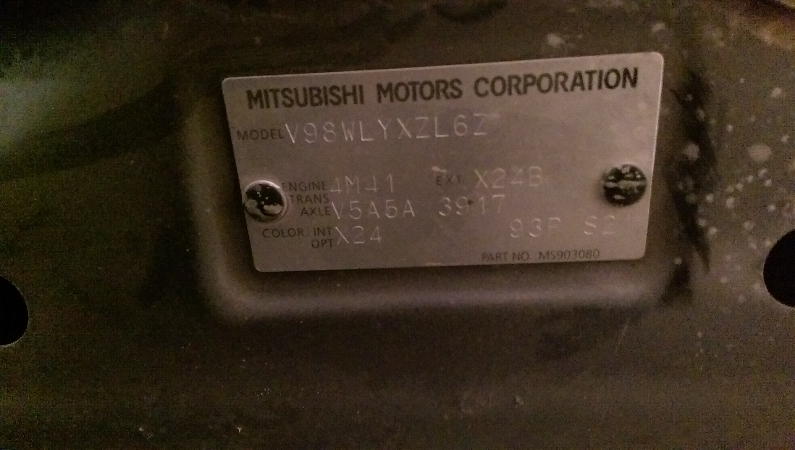

Прикрепил фото с табличкой комплектации.
по левой стойке идет проводка. Но в районе зеркала под обшивкой потолка я не смог найти болтающегося разъема-папы для датчика.
Приходят провода на электрохромное зеркало и блок освещения салона.
До блока ETACS пока не добирался. но постараюсь на выходных снять нижнюю часть передней панели и посмотреть на сам блок ETACS. Также постараюсь определить по цветам и вызвонить все провода, которые идут по левой стойке в область потолка...
- Фото таблички с комплектацией

хм. V98? А раздел про что?

Пытался сравнивать сервисные мануалы Паджеро-спорт и Паджеро.
Все разделы аналогичные, но выложенной Вами схемы не смог найти в онлайн справочнике, чтобы понять, к какой ветке она относится.
Заранее спасибо!
Re: можно ли поставить датчик дождя?
Добавлено: 27 июл 2016, 19:27
Stork
Раздел 90 -CIRCUIT DIAGRAMS ->WINDSHIELD WIPER AND WASHER
