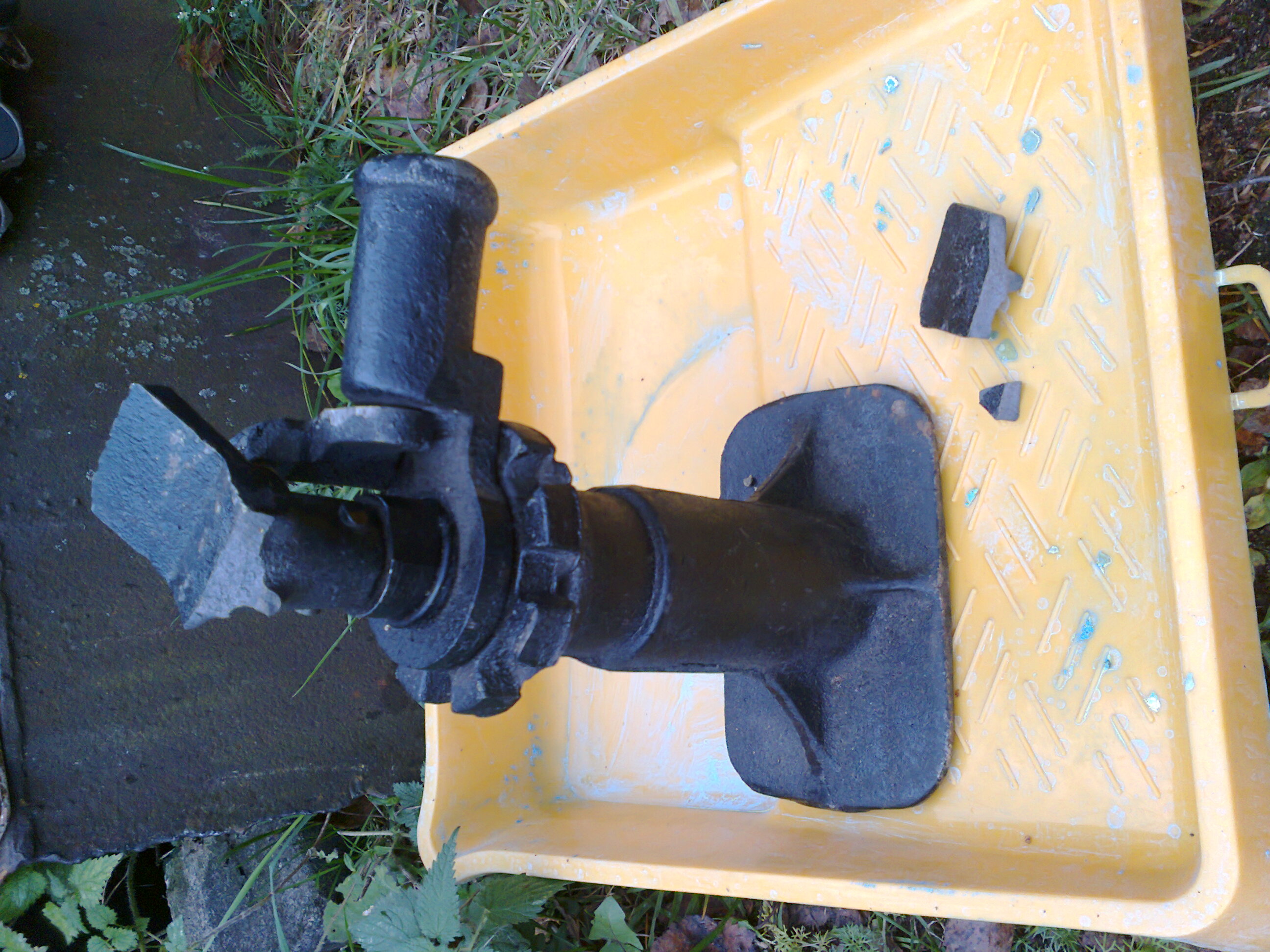

По случаю достался АУЗовский -
Самое то под задний мост наболдажник на нем. Очень одобен, не соскочит.
Вожу оба, которые прекрасно распологаются под задним дивном.
Почему оба ??? А потому что раз попал в такую ситуацию. В машине 500 кг и колесо заднее пипец порвалось.
Под мост не засунешь никакой !!! За рычаг поднимать и лезть под машину уже проходил падением авто - успел выпрыгнуть я !
В итоге боченком за рычаг за задний конец приподнял мост и подсунул в аккурат УАЗовский.
Был бы один домкрат пришлось бы тяжко.
Теперь после появления воздуха с рессивером в авто рассматриваю варианты пневмо.
Взял себе боченок 2 тонны. Перед поднимать милое дело, а вот с жопой полная жопа.

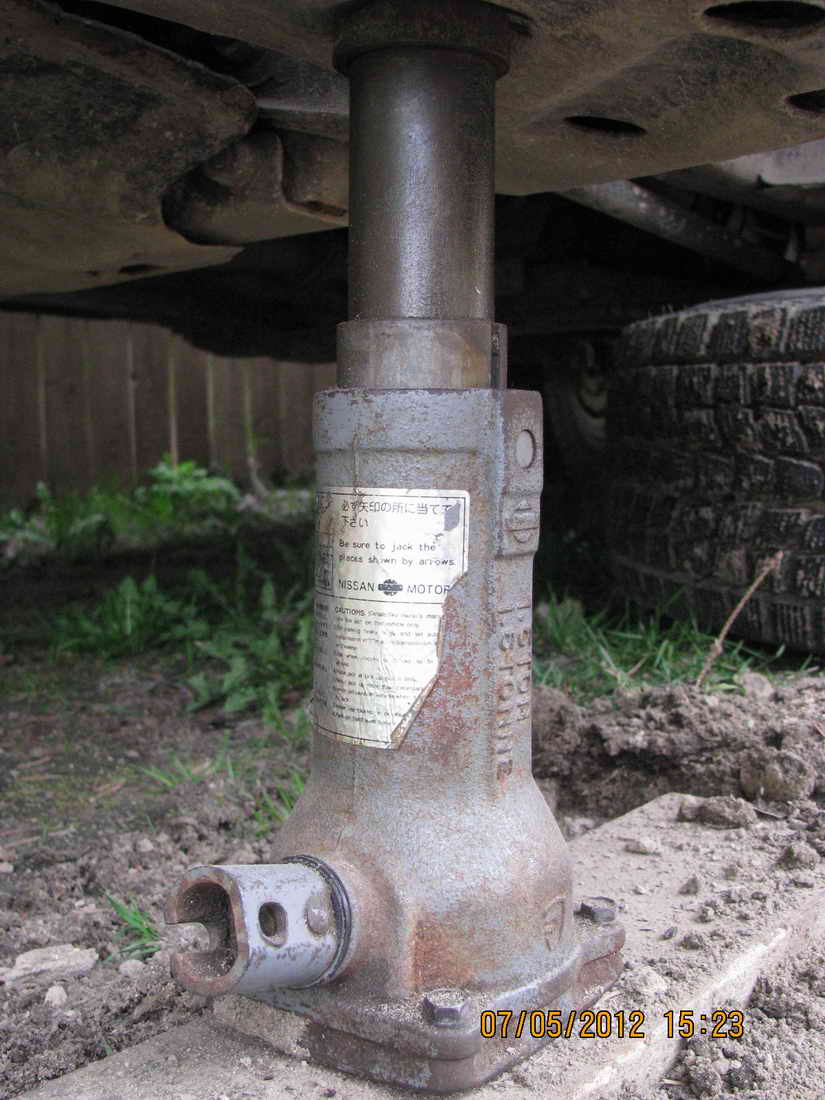

Вот обещал фото моего второго домкрата от ниссан. Удобен тем, что в отличие от себе подобных у него несколько выпуклое основание и при подъёме машины(вот на фото я вывешивал переднее колесо поставив домкрат под нижний рычаг) - если изначально домкрат несколько "завален"- после выравнивается, т.е. как бы перекатывается. У ТОйоты и прочих(включая паджеро) площадка плоская опорная.

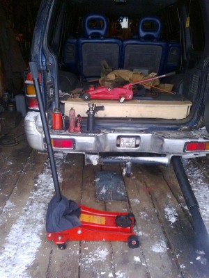

от уазки штатный в разы полезней)) а потому вожу два..штатный трехколенный мицу (типашел в комплекте с машинкой, да и штатное место под него есть) ну и уазковый винтовой))
как то так
как то так

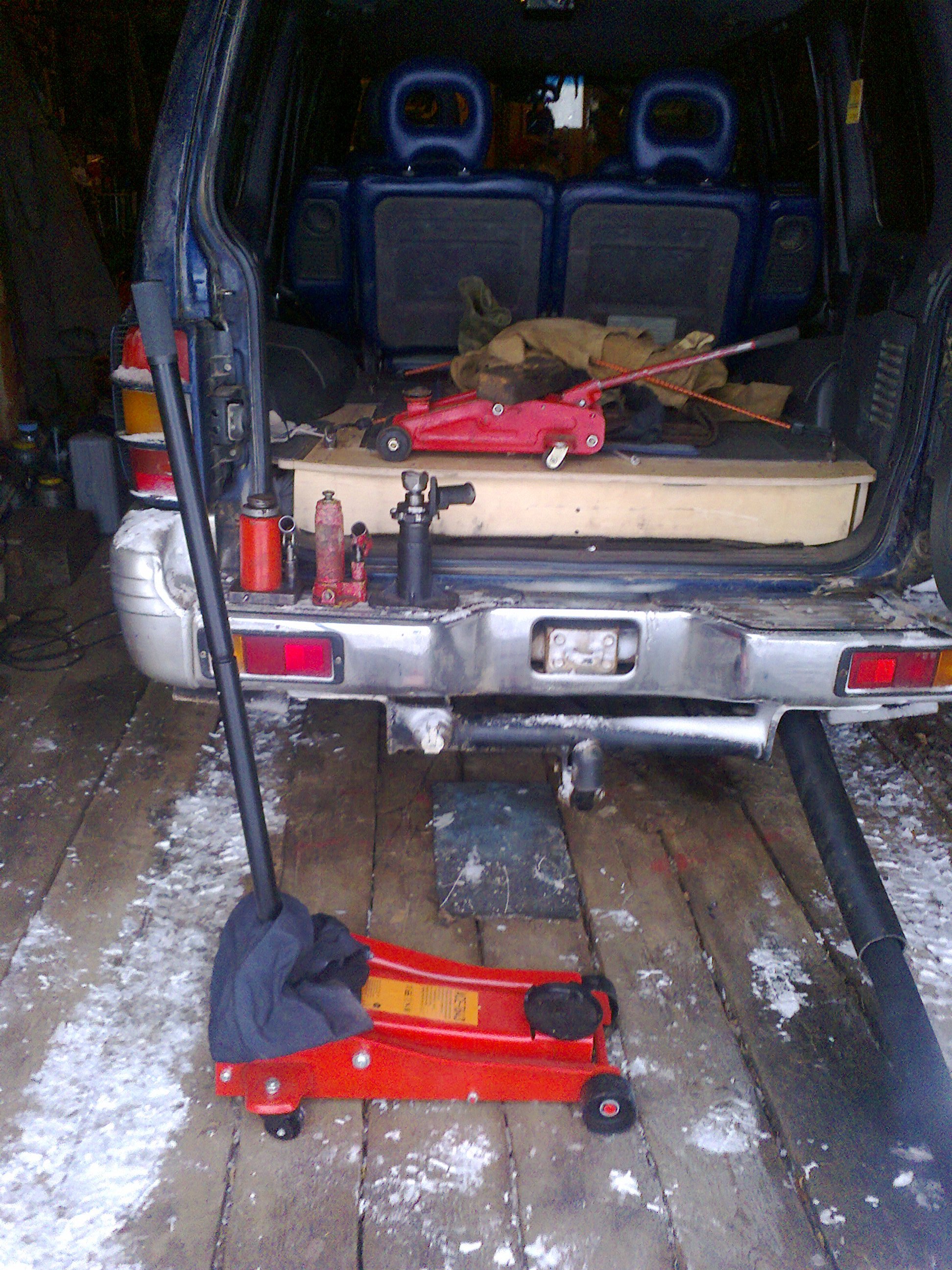

а у меня по воле случая оказались 2 штатных и оба рабочих,один правда прокачивать пришлось и 2 подставки регулируемые по высоте купленные еще моим батей в 60 годах.могу сказать ,что больше ничего и не надо ,если не привередничать..хотя конечно в говнах реечный домкрат рулит.Pteradaktel писал(а):от уазки штатный в разы полезней)) а потому вожу два..штатный трехколенный мицу (типашел в комплекте с машинкой, да и штатное место под него есть) ну и уазковый винтовой))
как то так
