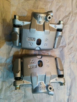

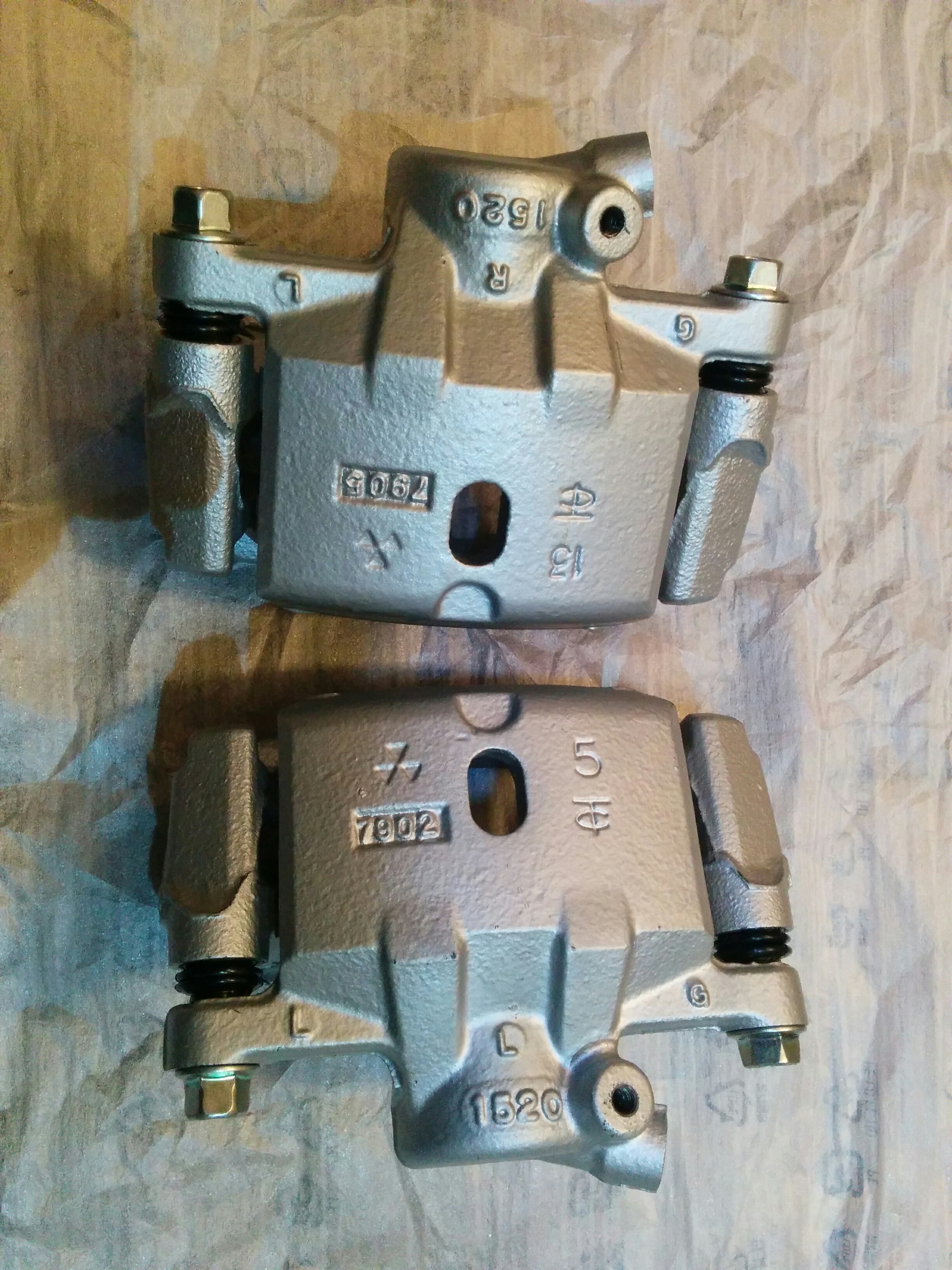

Уже месяц как установил задние суппорта Pajero-2 / Delica (Ø-38мм ) 2005г.в, комплект купил еще весной, а перебрать и поставить время появилось лишь к концу лета . В сочетании с стоковыми передними суппортами они обеспечивают, достаточный тормозной момент, даже с прицепом имеющим массу до 750кг и не оборудованным тормозами.
Но в будущем меня такой комплект тормозов будет не устраивать, так как планируется буксировка прицепа массой свыше 1000кг.
Уже давно начал потихоньку готовить более усиленный вариант :
передняя ось суппорта Pajero -4 3.0л + передние тормозные диски от Pajero-4 3.0л / задняя ось суппорта Pajero-2 ( Ø-43мм).
Найти неубитые задние суппорта от Pajero-2 ( Ø-43мм). большая проблема, но кто ищет тот всегда найдет и я все таки нашел отличный комплект задних суппортов ( 2008г.в ) для Pajero-2 ,на внутреннем рынке страны "восходящего солнца".

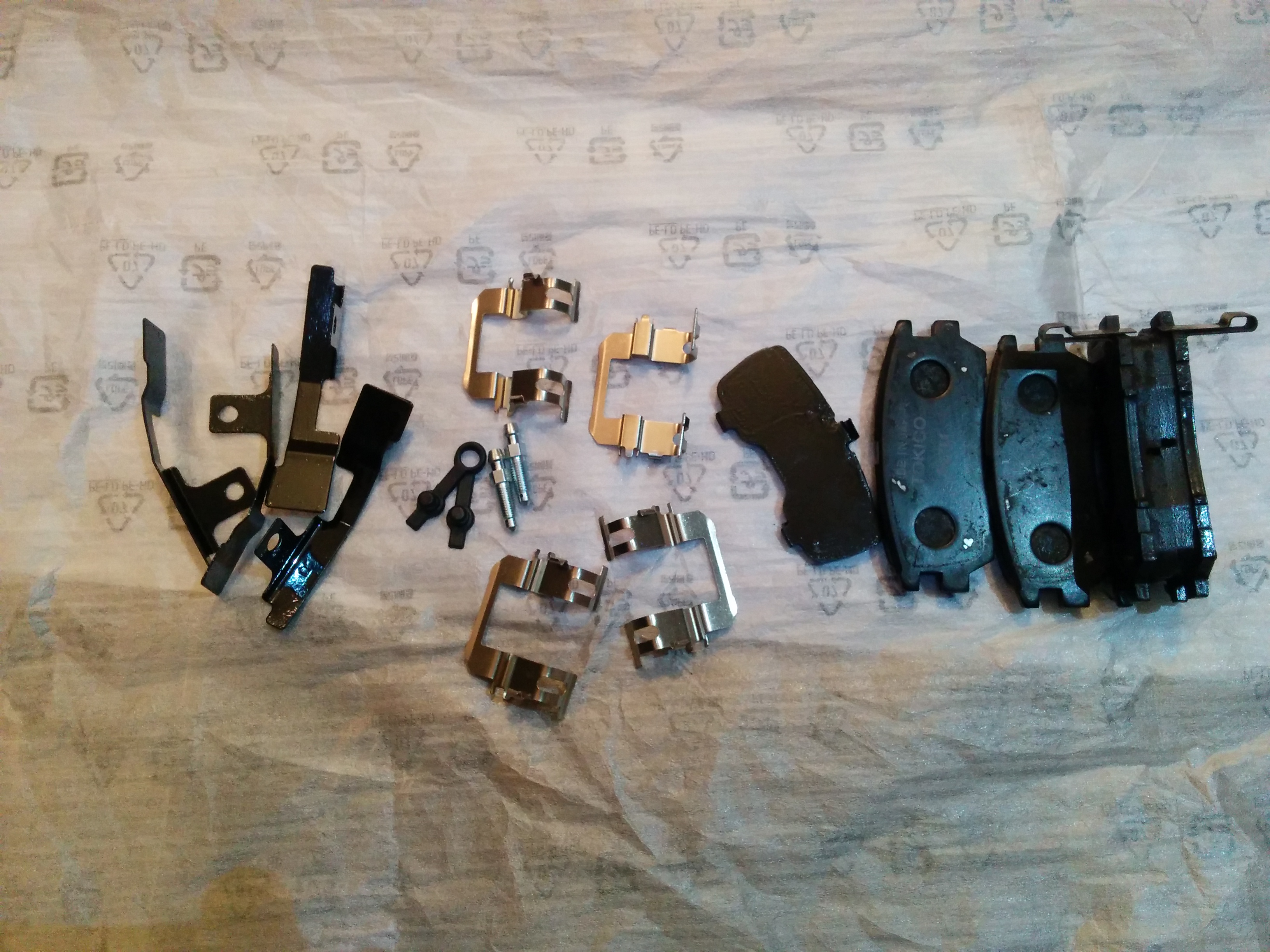

Отреставрировал суппорта ,осталось установить мелочевку и суппорта можно устанавливать на машину.
После чего займусь передними тормозами.

Сообщение охота - 88 »
Пыж81 писал(а): Вот и посчитайте площадь поршней при расчете момента и не забудьте, что диаметр диска меньше...
До вас еще не дошло, цифры взяты не с потолка и чтобы их получить учитывают много параметров , формула для расчета Т=R*F*μ , только вы этого не видите или просто не можете понять.
На этом форуме малообразованность и слепота , это наверное норма?!
П.С. Для справки, стоковые тормоза НМПС , из своей ущербной (задние) конструкции ,а передние из некорректной работы поршня который выступает за габариты колодки и его то перекашивает , то подклинивает , полностью исправными считать нельзя , так как при испытании на стенде показывают результаты на 10-20% (передние) и 15-25% (задние) ниже расчетных.
