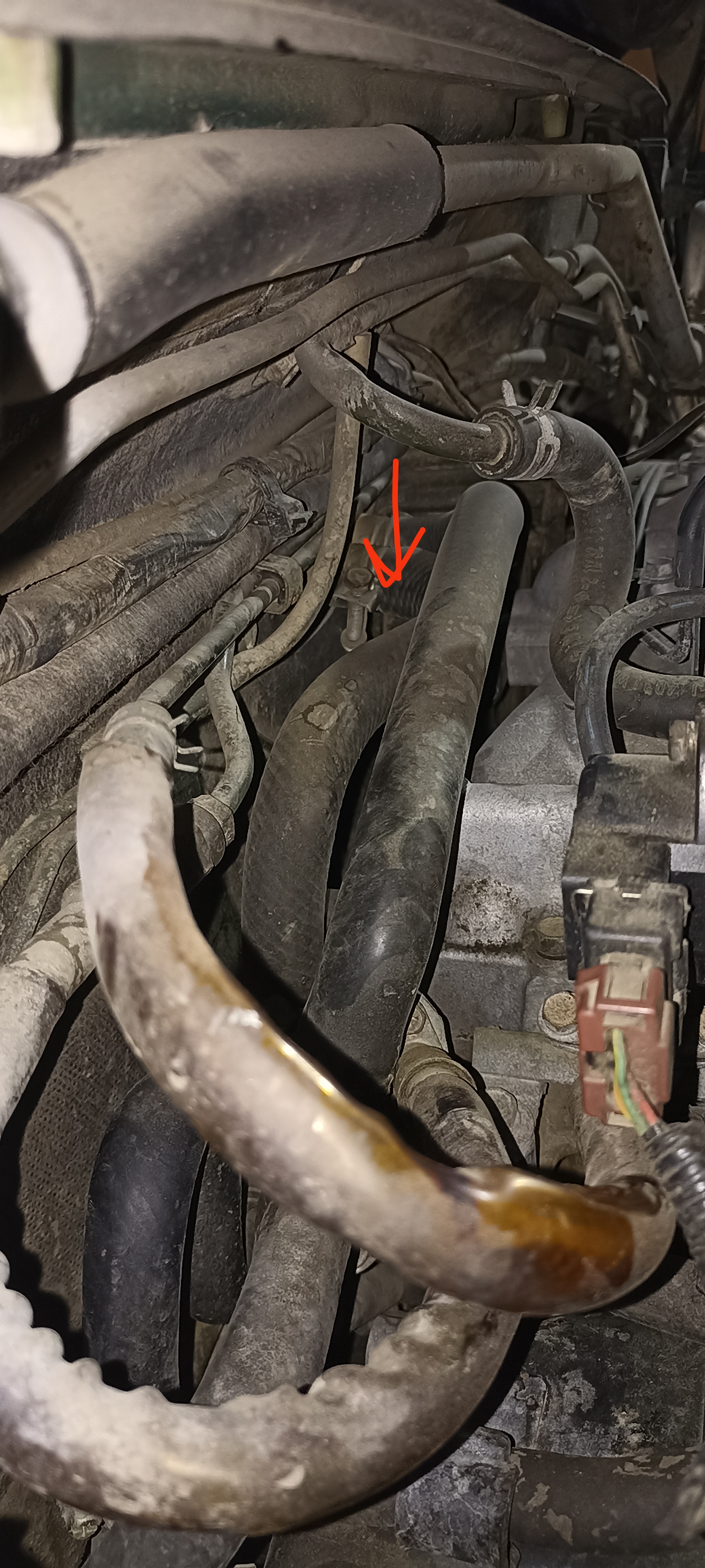

Всем доброго времени суток. В преддверии зимы озадачился установкой предпускового подогревателя. По рекомендациям решил установить его в разрыв входа в радиатор обогрева салона. Назрел вопрос, входящий патрубок радиатора правый все же или левый. Паджеро 2 двигатель 6g72 12 кл.
Я так понимаю это вход в радиатор печки?
Сообщения: 57474
Поблагодарили: 4802 раза
Подогреватель Лунфей Дракон
Безрод писал(а): Назрел вопрос, входящий патрубок радиатора правый все же или левый. Паджеро 2 двигатель 6g72 12 кл.
Сзади мотора между головок проходит алюминиевый патрубок это выход с мотора.
Обратка идёт на трубку которая в развале блока.

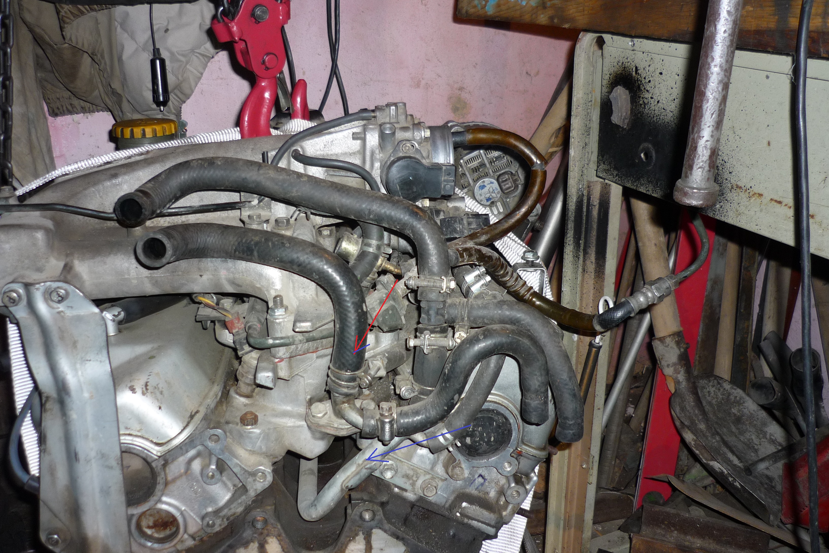

SNOOPER писал(а): Сзади мотора между головок проходит алюминиевый патрубок это выход с мотора.
Только он не алюминиевый, а стальной...
Проще показать на снятом моторе
Красная стрелка- выход с мотора, синяя- обратка.
Сообщения: 57474
Пусть будет стальной.) На 24-х Кл. Люминь.)
На 12-ти клапанном нет байпаса меж головок.
Там отвод от паука между головок.)

SNOOPER писал(а): На 12-ти клапанном нет байпаса меж головок.
Внешнего нет, он внутри впускного, от него и отвод на обогрев... стальной маленький...))
Честно говоря, на 24-х клапанном даж не знаю, есть водяные каналы во впуске или нет...
