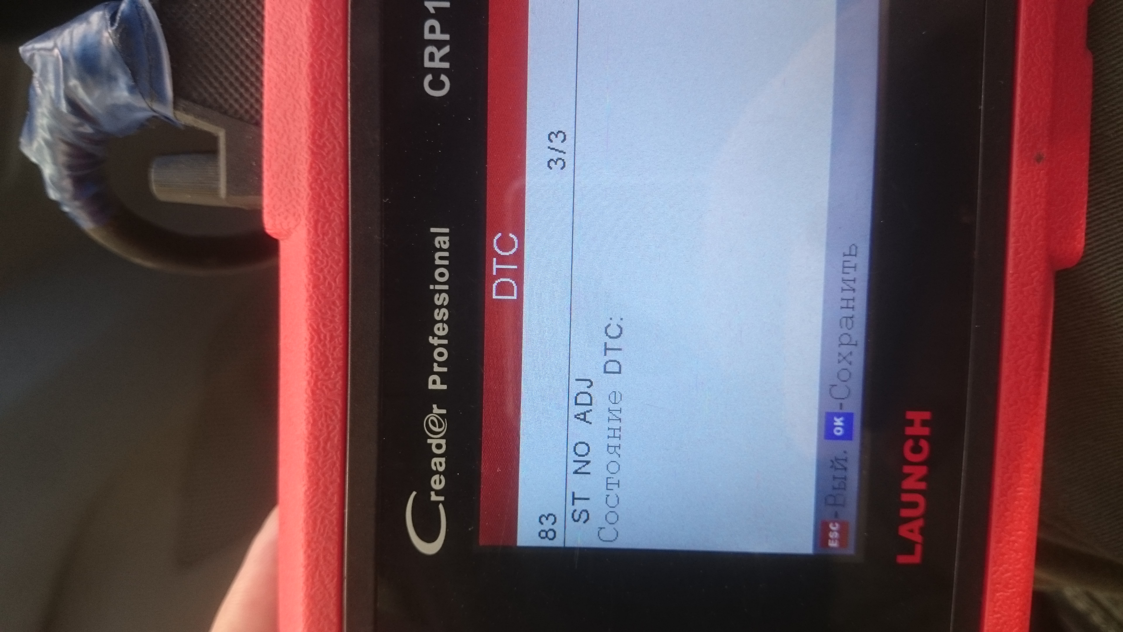

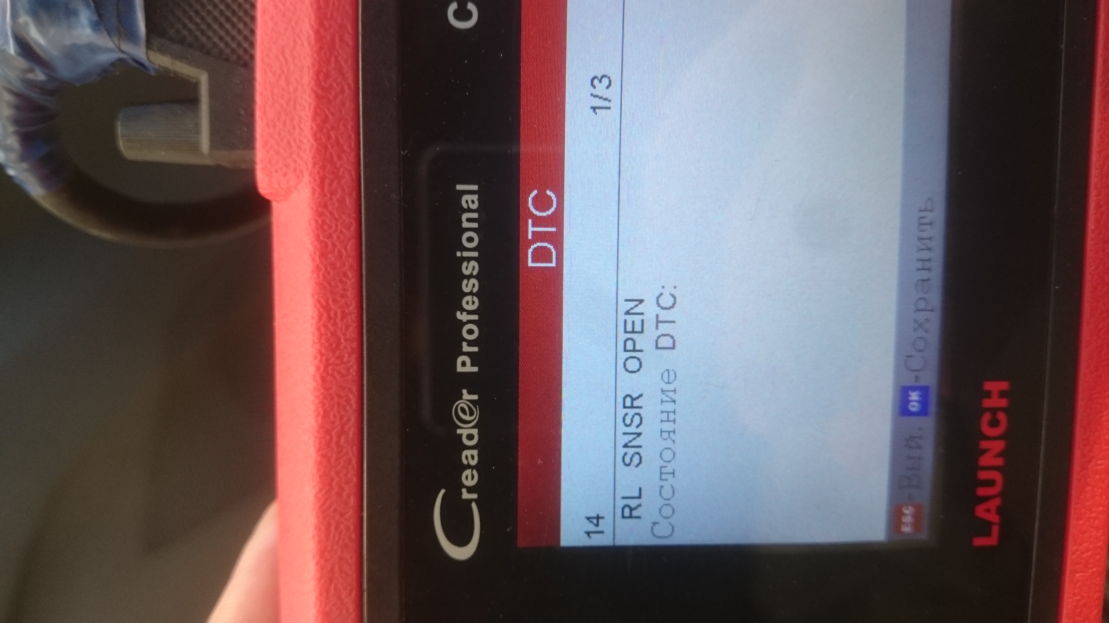

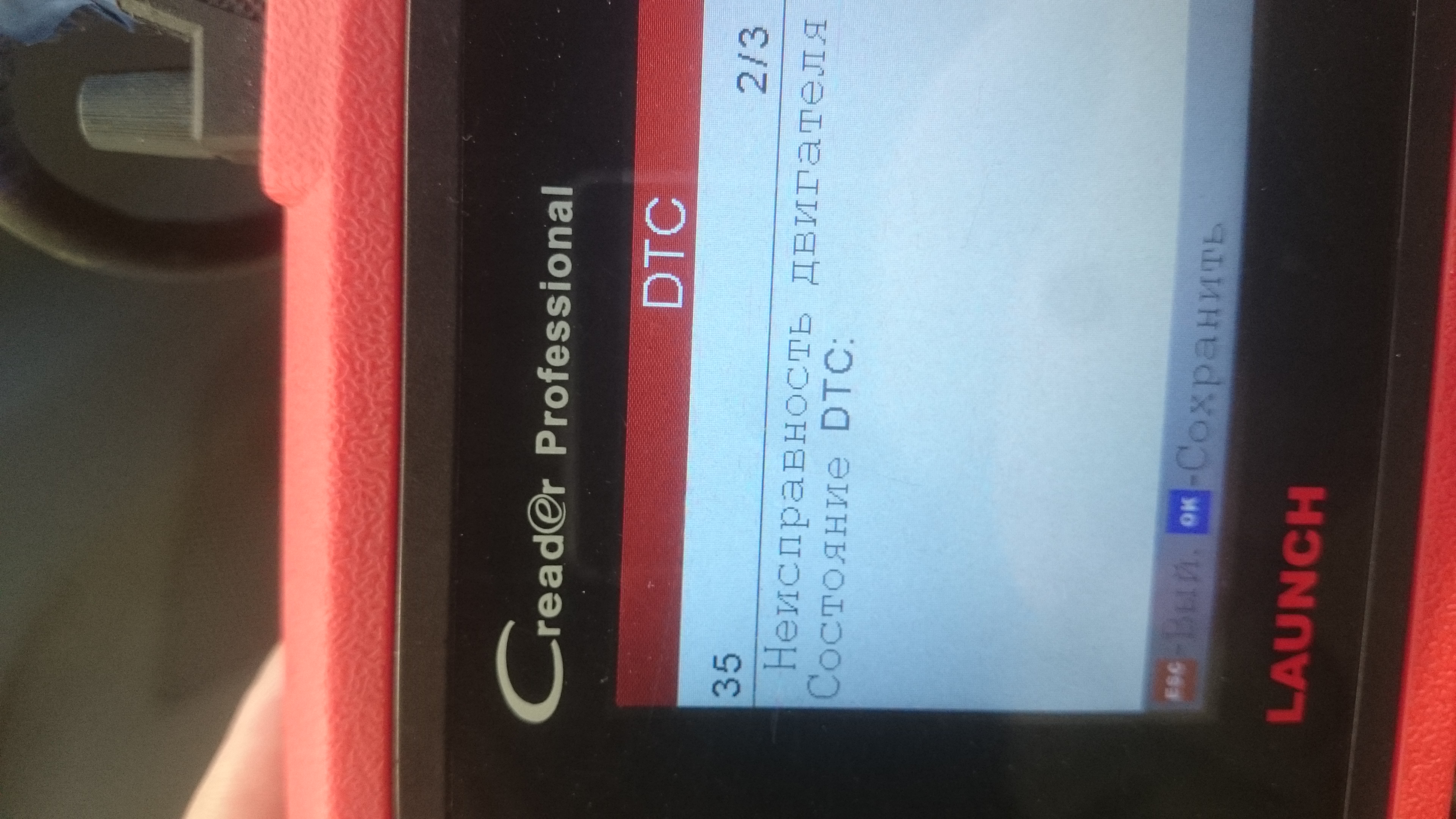

Всем привет, нужна помощь. У кого есть сканер, чтобы проверить за символическую плату дизель? в районе марьино или кто сможет подъехать, могу даже забрать и привезти. Завел утром машину, начала троить, чек не горел, при нажатии на газ валил черный дым и выравнивались обороты, ехать не пробовал. Скинул клемму минут на 10 и потом все пришло в норму. На следующий день опять тоже самое, только при заводке подскакивают обороты, еще и чек загорелся и выше 2000 обороты не поднимаются, клемма не помогла.... Владею недавно, вроде никаких симптомов не было до этого, единственное что при резком газе черный дым начал идти

Простите, в панике совсем забыл, просто регистрировался задолго до приобретения паджеро. У меня паджеро 3 дизель 2005 год. https://youtu.be/jj3mIjopMSw https://youtu.be/lWIohFnxnhM
Лаунч почему то только считал 14, 35 и 83 ошибку. Как запустить самодиагностику?

Re: диагностика мицубиси паджеро3 дид
По каким блокам? Так как лаунч всегда в блоке мотора видит 3 ошибки, даже на исправном моторе, это 31, 51 и 52. А к ним уже добавляется то что в итоге почвилось.
Судя по работе мотра эксплуатация его приведет к худшим последствиям. Но судя по черному дыму, это возможно шток уов.

Открыл мануал, как и предполагал, в блоке мотора нет ошибок 35 и 83, а ошибка 14 не может вызывать такие последствия. Необходимо понять в каком блоке какая ошибка.
Самодиагностика запускается замыканием контакта 1 разьема обд на массу, в зависимости от того какая пиктограмма замигает, тот блок и диагностируется, тоесть если чек то мотор, если нейтраль то акпп, если желтый квадратик то раздатка и тд. По длине миганий определяется число, если мигания длинные, то это первая цифра, короткие значит вторая, выписываешь коды и сюда.
Вот такие ошибки. Но я не уверен что корректно прочитались ошибки... Буду пробовать самодиагностику. А где находится шток этот?
Это ошибки АБС
