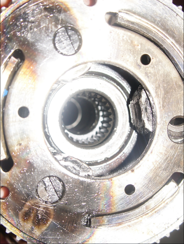

RazboynikOFF, оси сателлитов не выворачиваются, а срывает стопоры одной или не одной из осей и она/они начинает/ют болтаться в корпусе планеты при нагрузках, тем самых грызя металл близлежащей железки.

Подтверждение данного разбор моей родной коробки: выпавшие оси и сателиты, износ опорных пластин осей.ZILLA писал(а):RazboynikOFF, оси сателлитов не выворачиваются, а срывает стопоры одной или не одной из осей и она/они начинает/ют болтаться в корпусе планеты при нагрузках, тем самых грызя металл близлежащей железки.

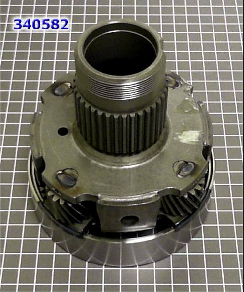

Спорить о подробностях крепления не буду, сам планетарки не разбирал. Мне мою когда показали, объяснили так как писал выше: .... у товарища похожая проблема была на АКПП в Эклипсе, ему то же самое технари сказали.....ZILLA писал(а):RazboynikOFF, оси сателлитов не выворачиваются, а срывает стопоры одной или не одной из осей и она/они начинает/ют болтаться в корпусе планеты при нагрузках, тем самых грызя металл близлежащей железки.
У П4 оси планетарок выглядят примерно так: ..... свою фотку не нашел, ета из инета....
