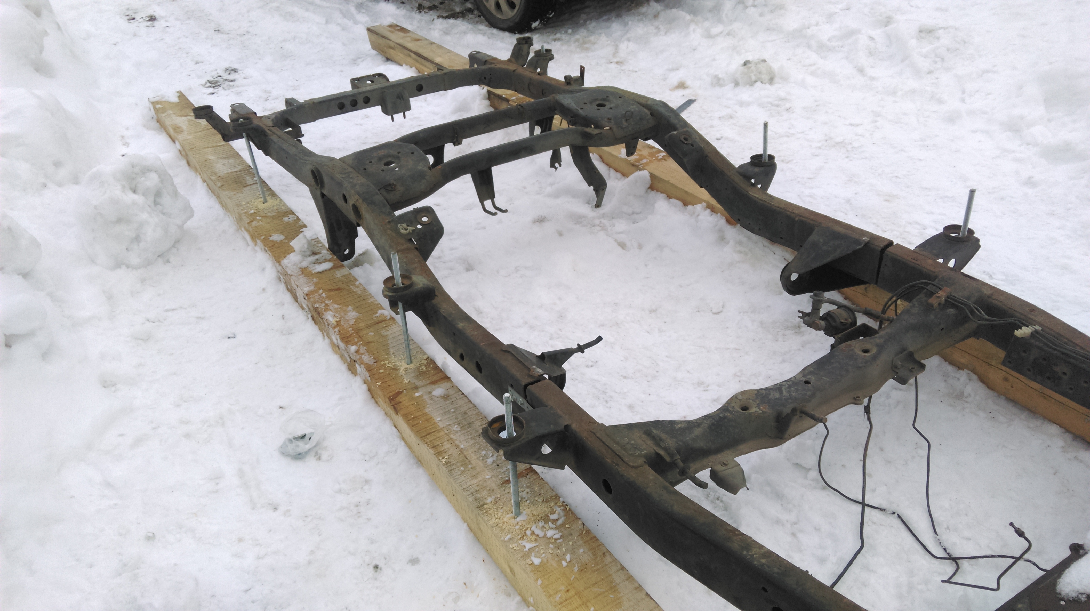

Выставляю вертикальные размеры.

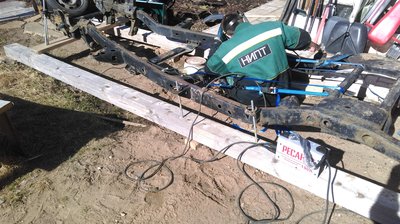

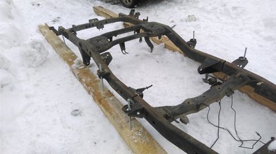

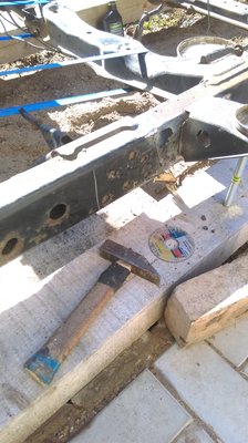

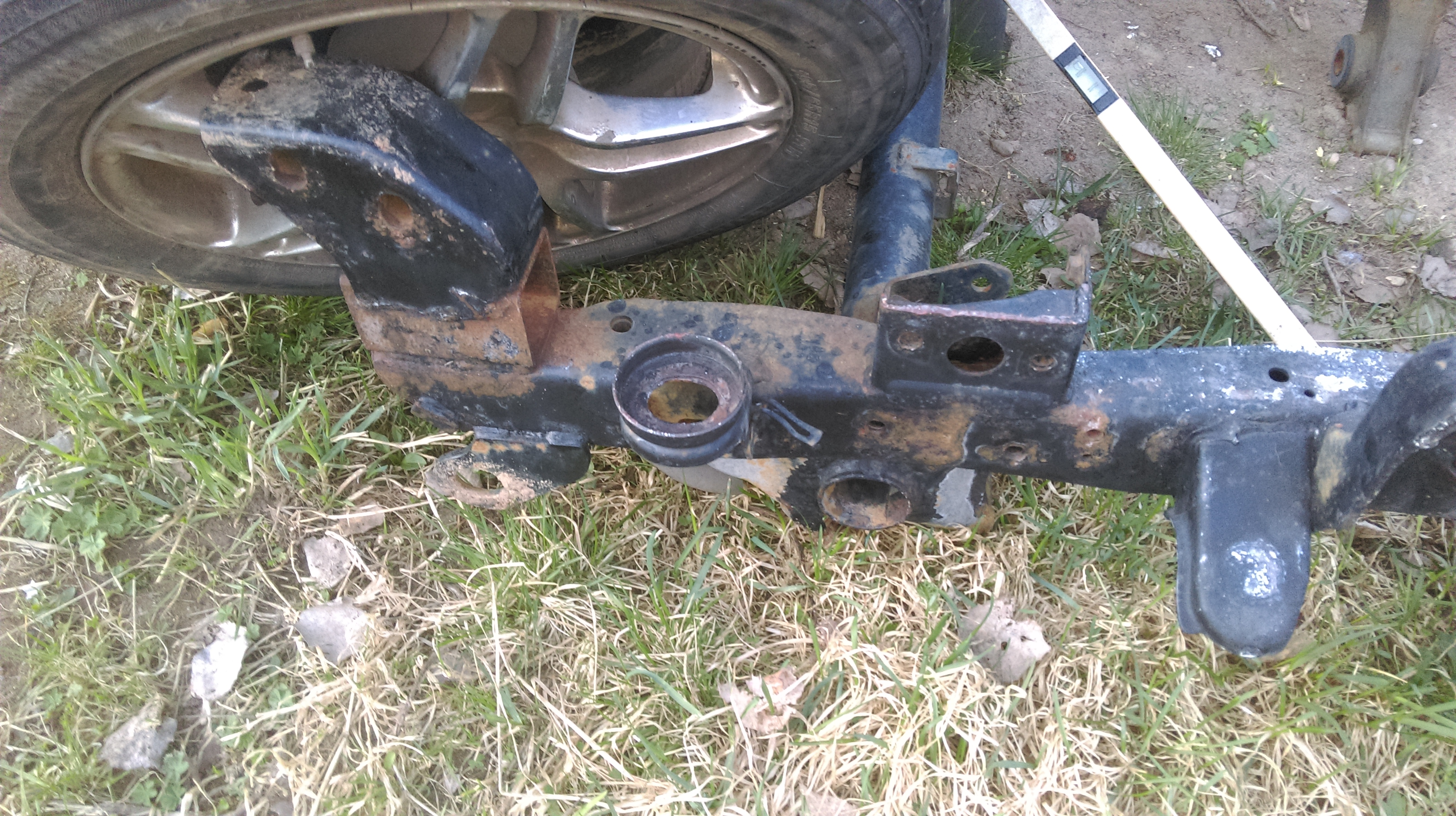

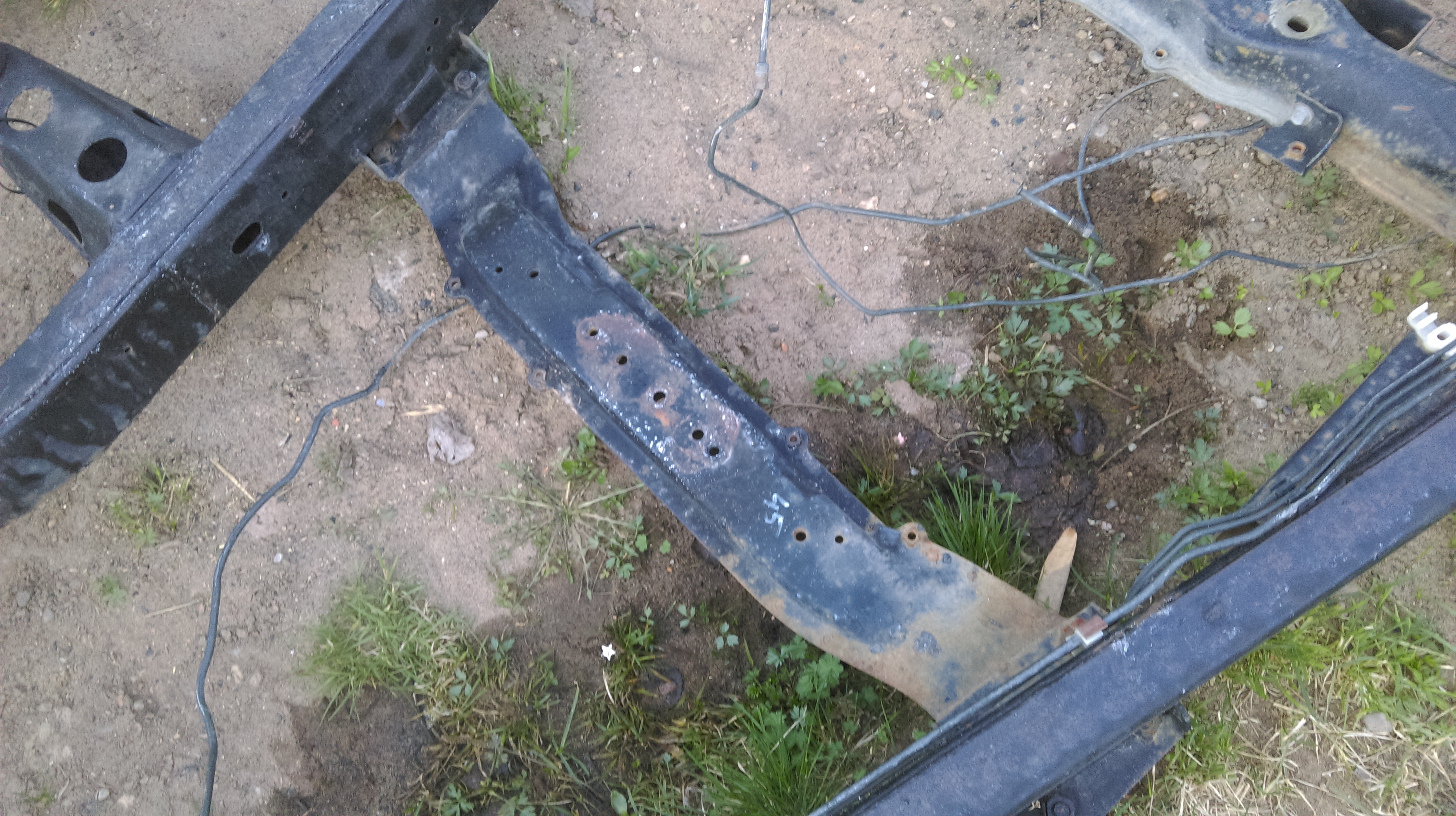

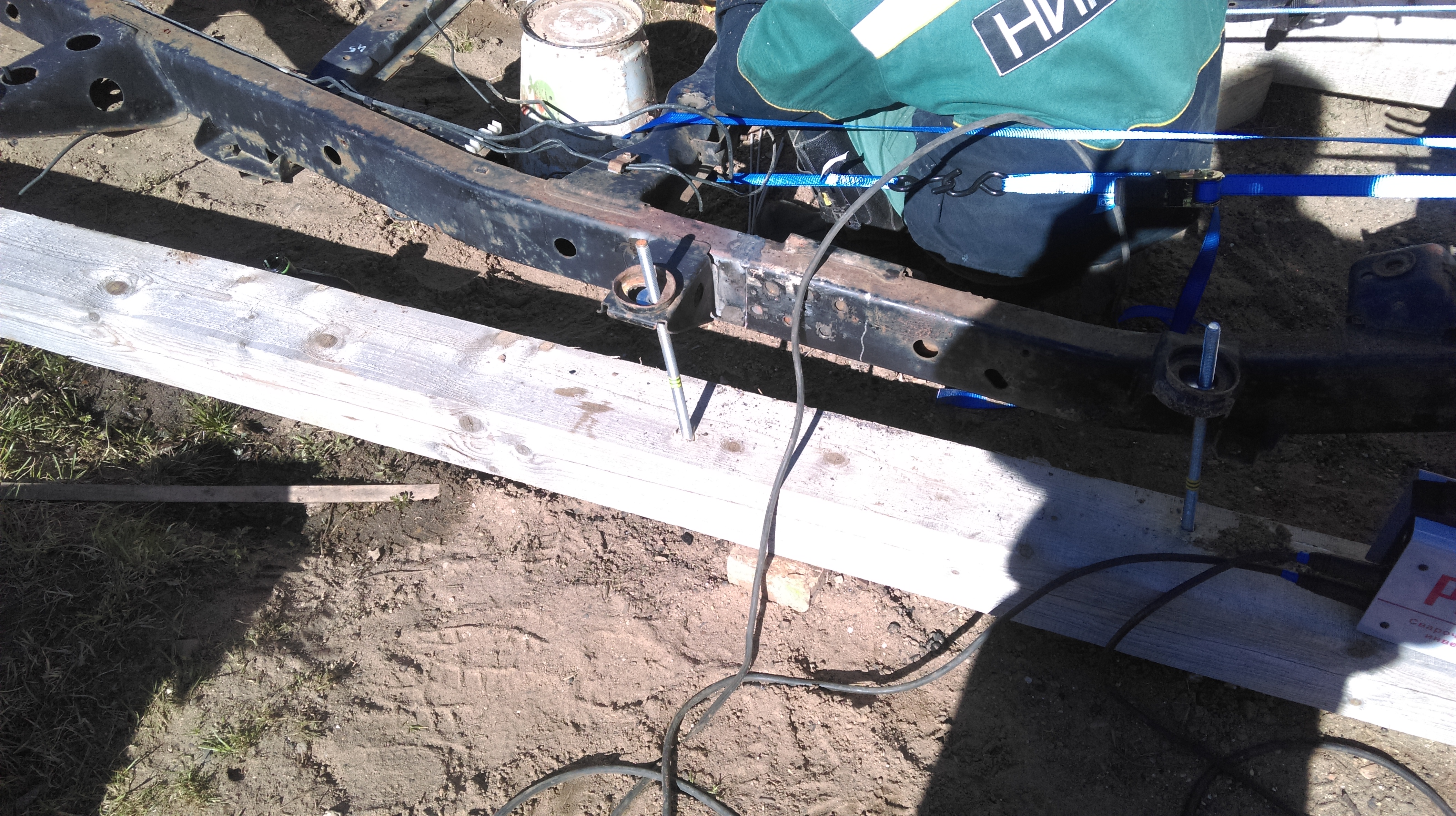

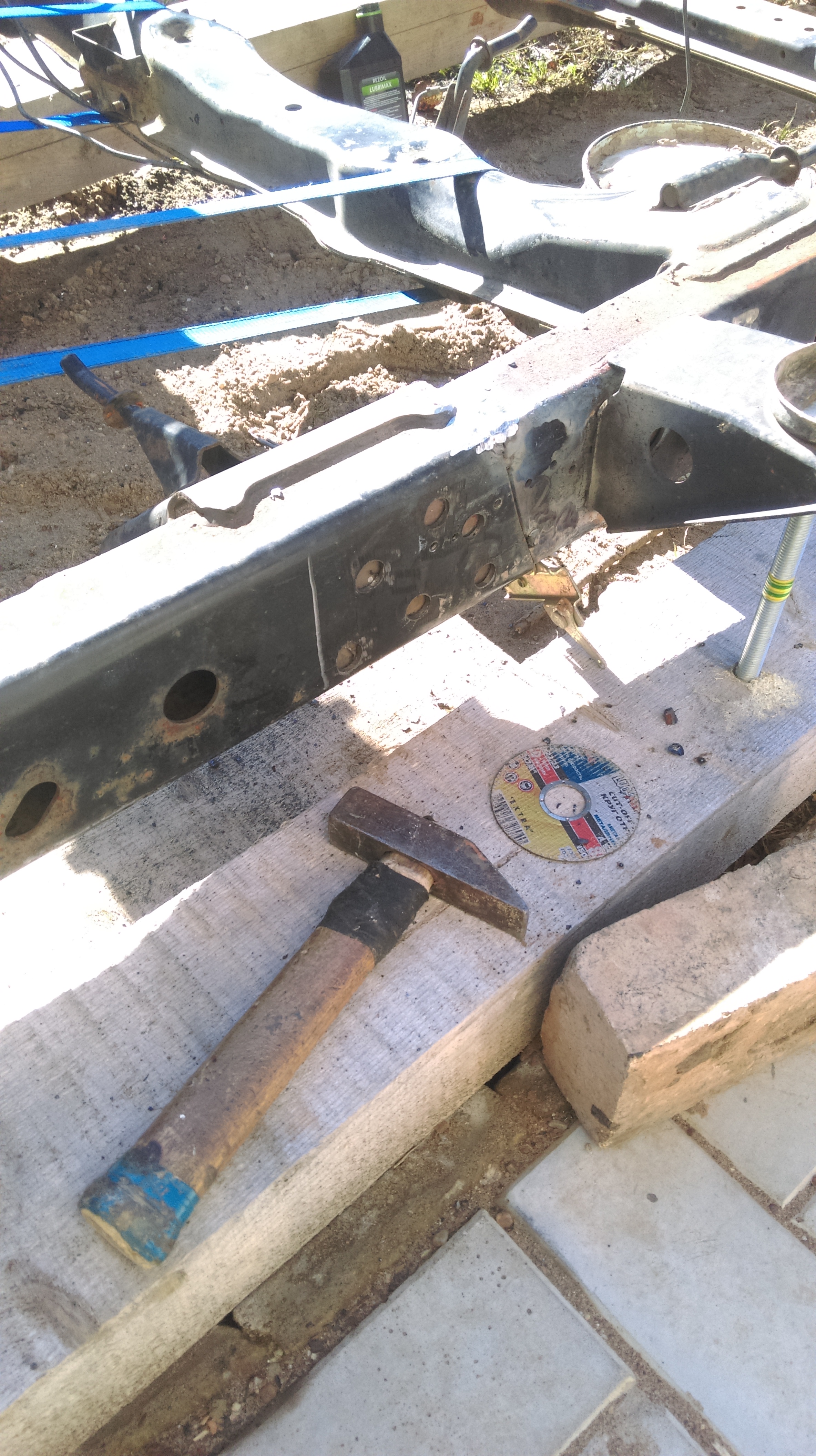

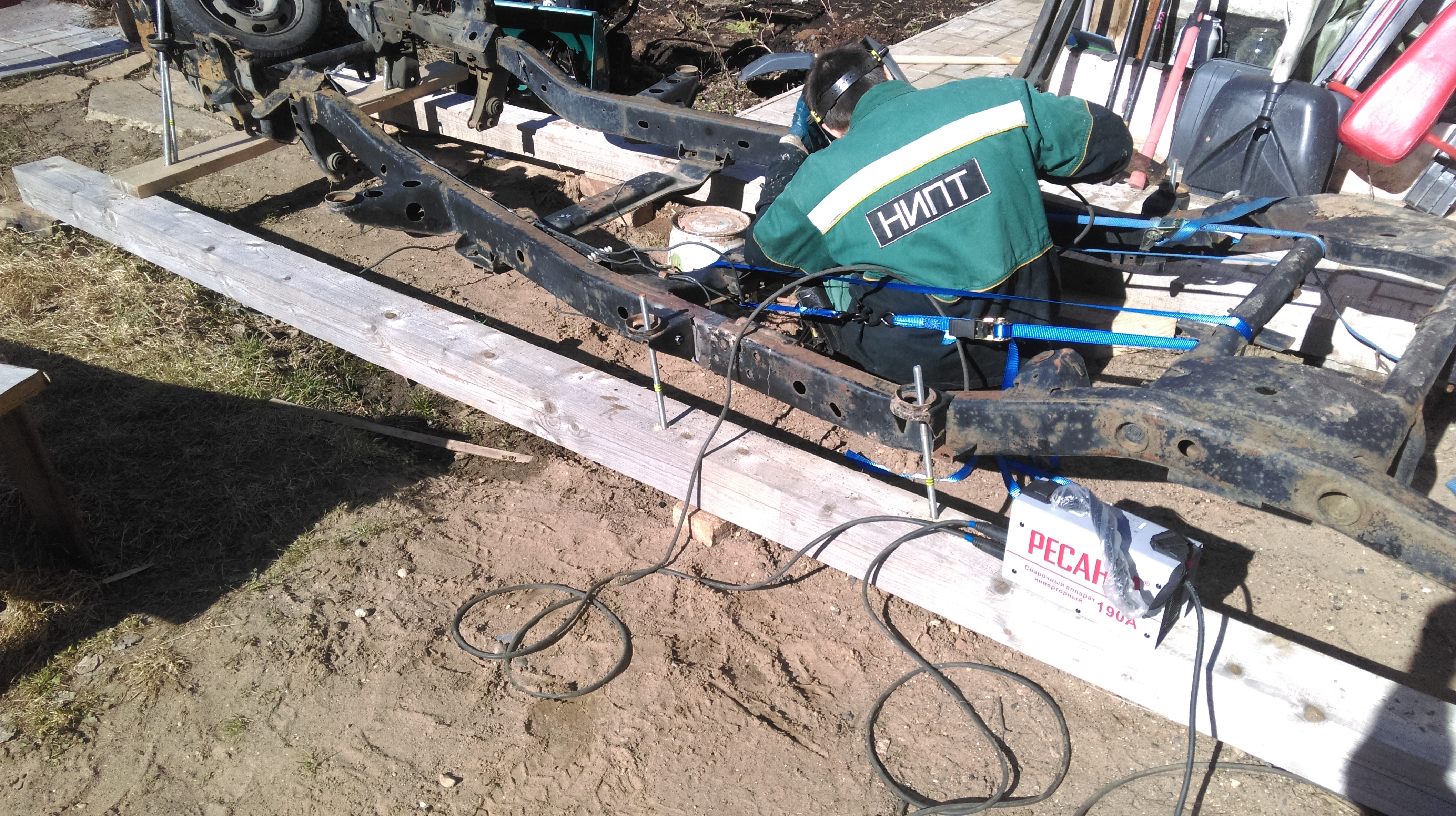

Сварена рама!
1. Отбил лазерным уровнем нулевую отметку на шпильках.
2. Гайками на шпильках выставил высотные размеры точек.
3 Внутрь одной половинки рамы вварены закладные 300 мм толщ 4 мм (проварены внутри и установлены электрозаклепки по 6 шт диам 14мм
4 Собраны половинки рамы на "стапеле". Выставлен зазор между половинками 2 мм путем вставки в зазор пластины.
5 Шов разделан под 45 гр
6. Стянуты обе половинки рамы грузовыми стяжками.
7 Проварен шов вместе с закладной.
8 Заварены электрозаклепки.
А сейчас вопрос: Чем и как красить раму? Есть много заводской краски, но есть много поверхностной ржи.
Всю краску содрать? Содрать только местно? чем грунтовать? чем красить? Может отпескоструить и порошком покрасить?

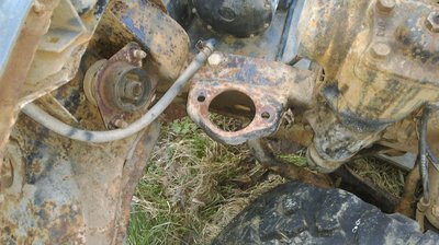

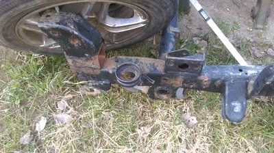

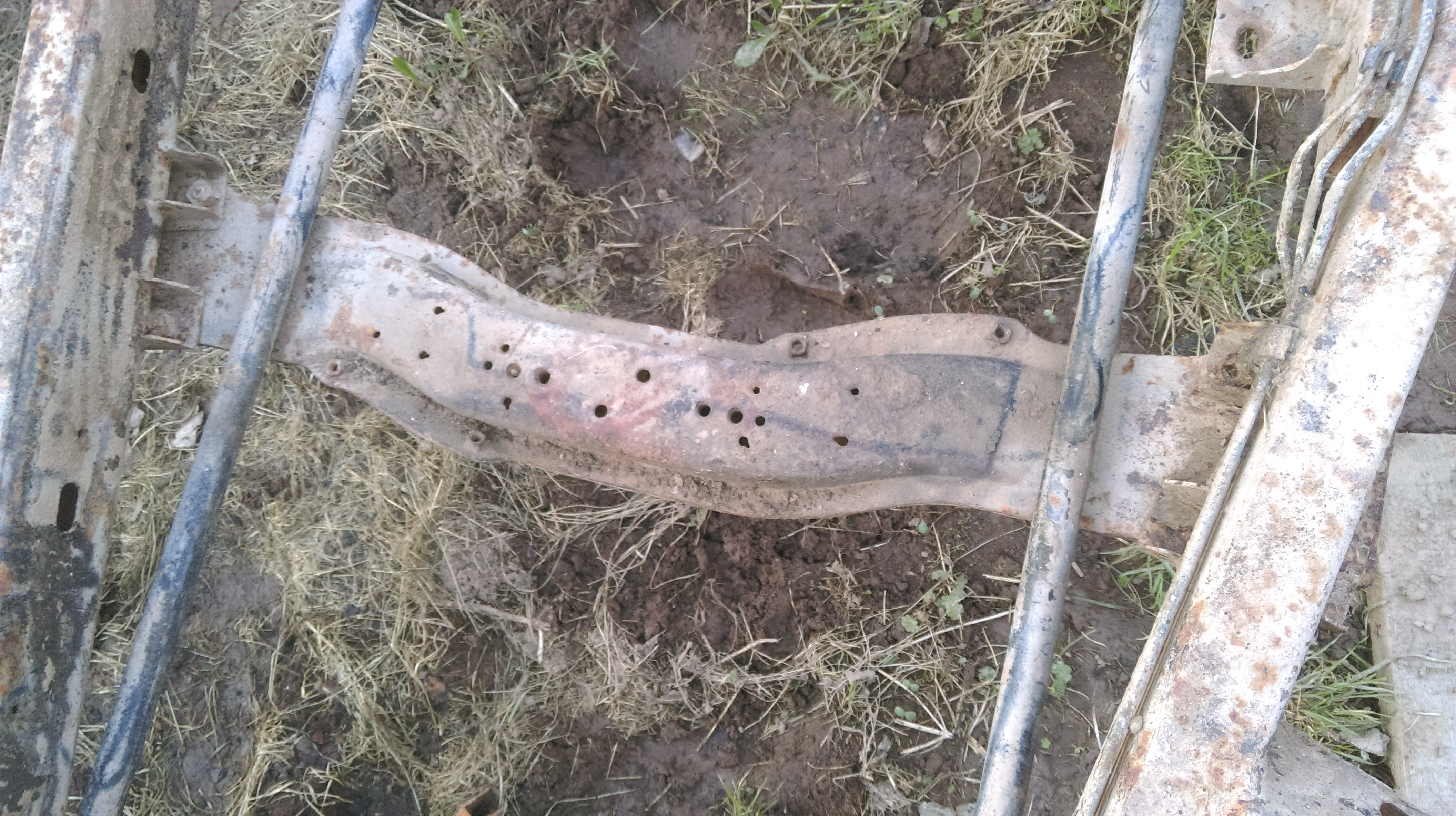

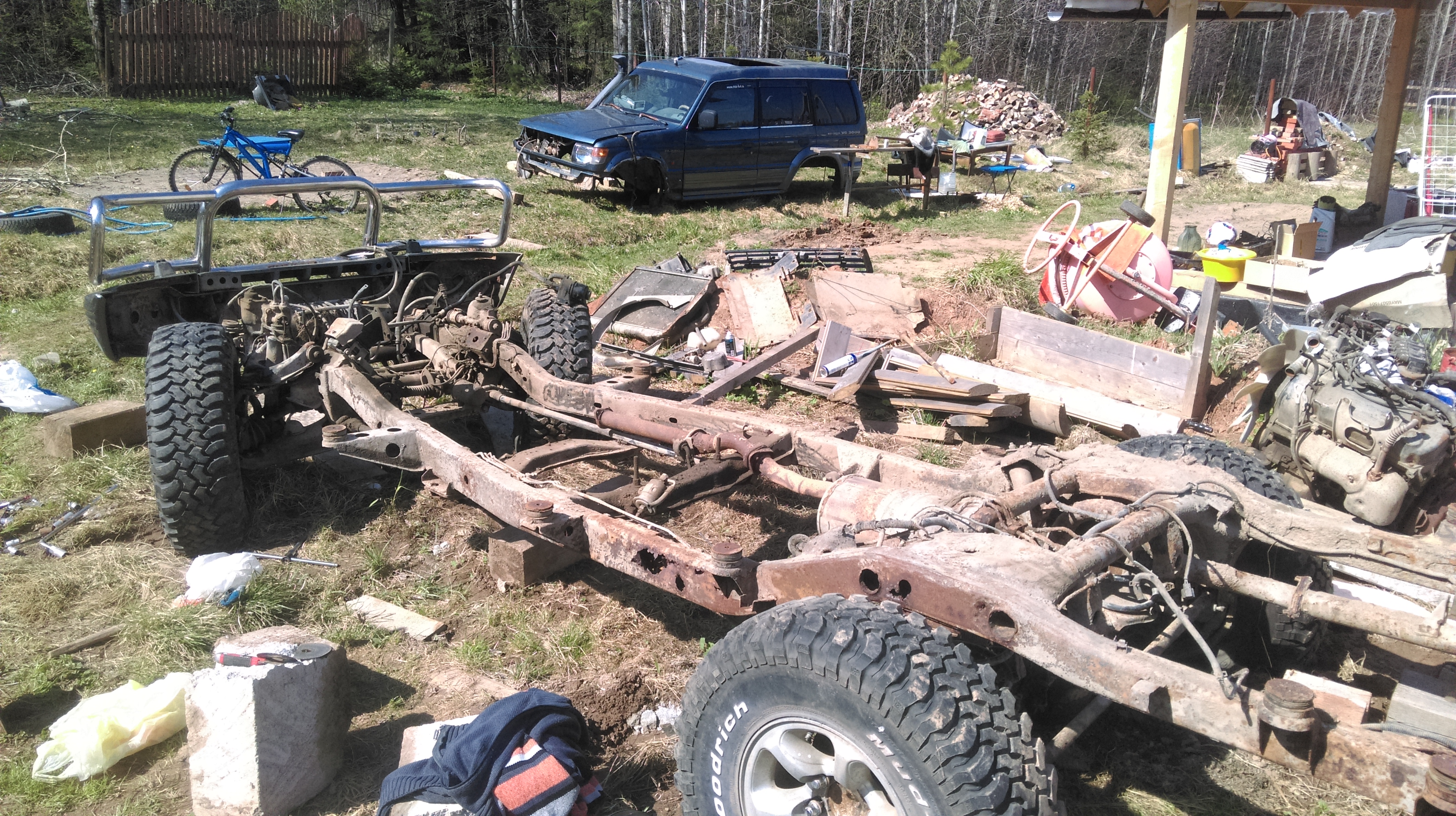

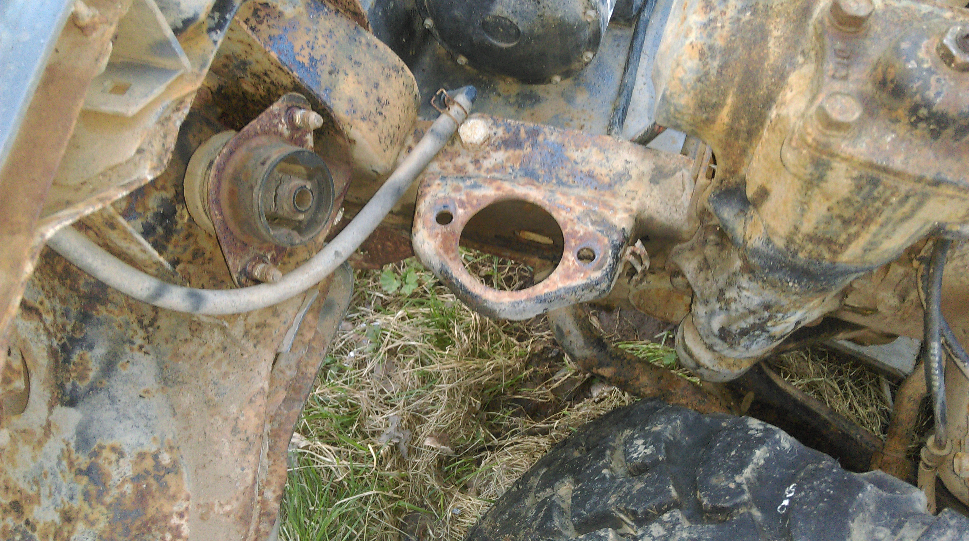

Работы потихоньку идут. Вчера скинули с рамы кузов и двигатель.
Скидывали кран-бортом за крышу в открытые двери.
На все ушло 2 часа времени. Подушки кузова не открутились, пришлось спилить гайки.
ИТАК САМОЕ ИНТЕРЕСНОЕ:
1. Рама V45 и V43 ОТ 24 КЛАПАННОГО 6Г72 ИДЕНТИЧНА ПО КРОНШТЕЙНАМ ДВИГАТЕЛЯ !!!
2. ТОРСИОНЫ НА V43 РАМЕ ОТ 24 КЛАПАННОГО 6Г72 ДЛИННЫЕ!!! КАК НА V45
3. МОТОРНЫЙ ЩИТ ПРАВОРУКОГО РЕСТАЙЛА И ЛЕВОРУКОГО ДОРЕСТАЙЛА ОДИНАКОВЫЕ!!! отличия только в усилителе привариваемом под рулевую колонку и педальный узел. Приварен несколькими точками к моторному щиту. Ну и дырками конечно отличается немного.
Отсюда вывод:
Перевариваем кронштейн рулевого редуктора на раме (меняем местами)
высверливаем и перевариваем железяку-усилитель на моторном щите.
Сверлим дырку под редуктор дворников и меняем панель из которой дворники растут на свою старую.
и получаем нормальный леворукий кузов и раму.

Пока обнаруженные отличия в рамах это передние подушки кузова.

Re: Замена кузова и рамы с v43 дорестайл на v45 терминатор(р
На 43 раме передние опоры на 2 болта закреплены, а на 45 передние опоры такие-же как и все остальные на одном центральном болте. Фото будут позже. Про вертолет еще сильно не мерял. Вечером озадачусь этим вопросом.
Озадачился!
У меня одинаково стоят вертолеты и кронштейны движка на обеих рамах.
Сами вертолеты похоже разные. У меня 43 с мкпп, а 45 с акпп.
Различия кронштейнов подушек кузова на фото.
Вот фотки
