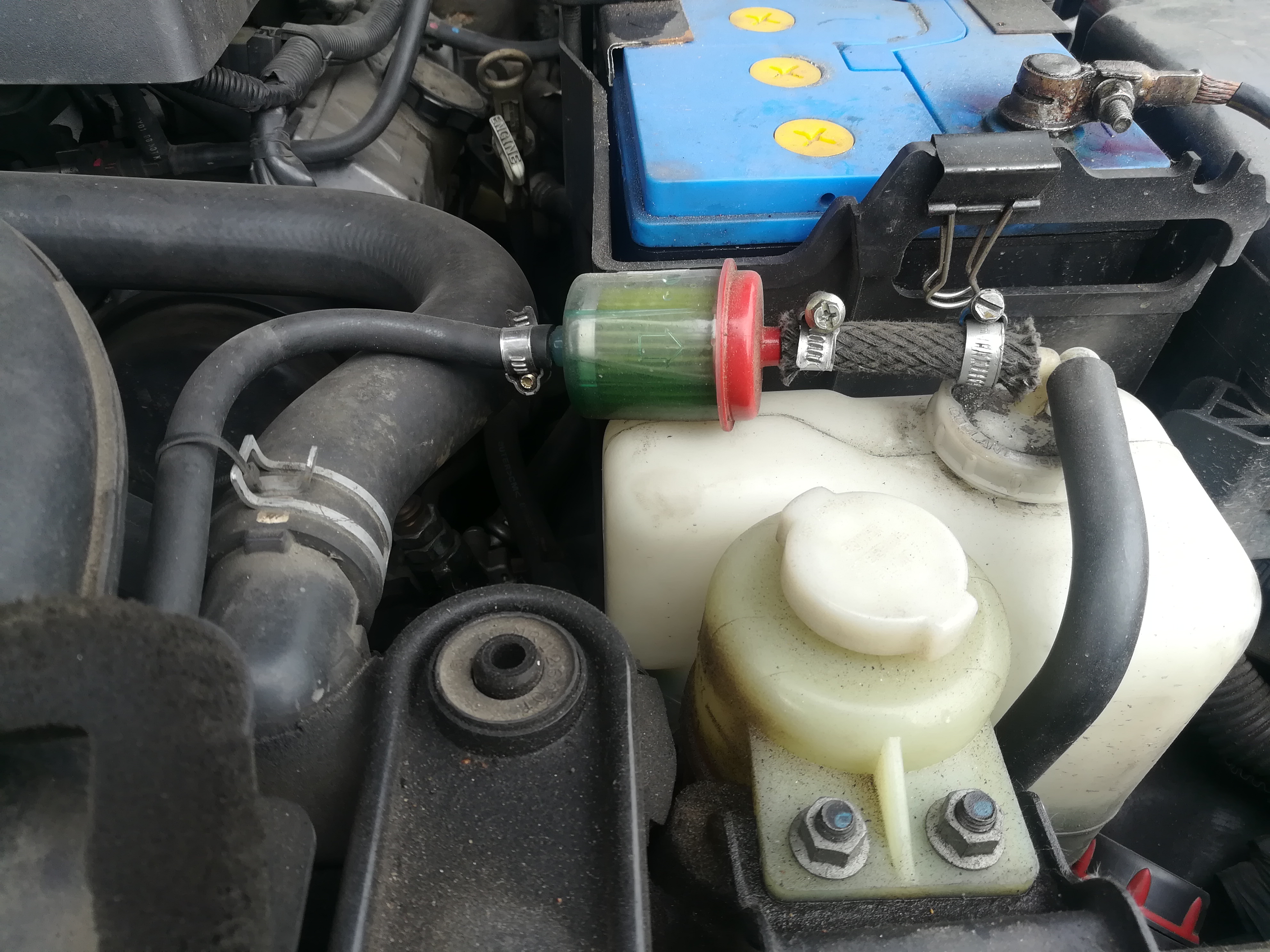

Вот фото

Прикольный колхозинг,
В фильтре СО что то остаётся?

onoff писал(а): 24 май 2019, 09:58 В фильтре СО что то остаётся?
Да, какая-то грязь(пыль) имеется. Но не существенная(в моем случае) для нарушения работы СО

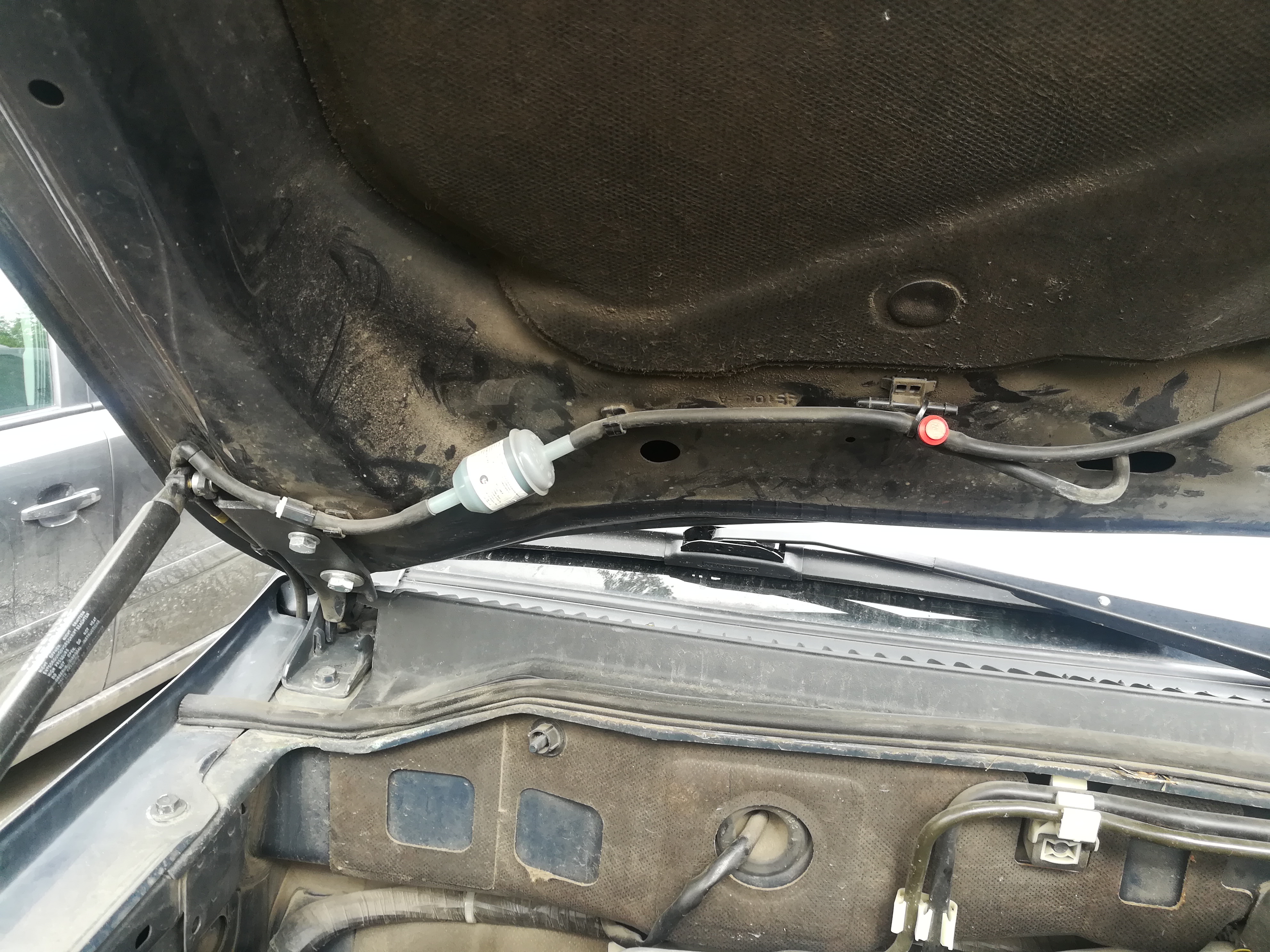

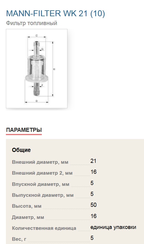

Я ставил на форсунки фильтр Манн. Вид у него такой же как на фото, только он раза в два меньше.

BabyHummer A-328 писал(а): 24 май 2019, 09:49 Вот фото
Андрей! Как давно сварганил эту конструкцию? Дырок ешё нет?

На форсунки омывайки у меня стоит тоже фильтрик, только с капроновой сеткой (типа для дизеля продаётся), а вот на обратку с радиатора наверное :*SCRATCH*: тоже поставлю, аФтару спасибу :*THANK*: у меня система сильно засранная была, я после переборки двигателя даже радиатор для профилактики поменял (машину брал "на коленях" с лопнувшим коленвалом) и сопутсвующим косяками.

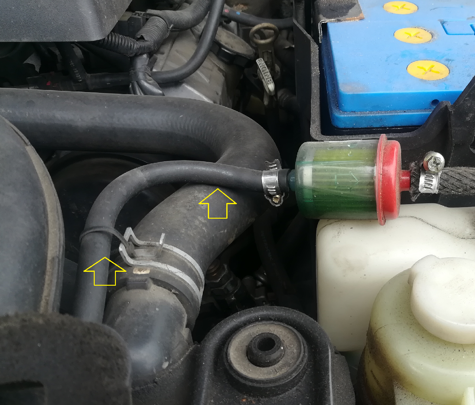

BabyHummer A-328 писал(а): 23 май 2019, 21:40 Только ОЖ циркулирует по кругу , т.е втекает в расш.бачок через верхний шланг(на нем и установлен фильтр), а уходит обратно в систему - через нижний.
А где нижний шланг, по которому ОЖ уходит обратно в систему?

Lebed писал(а): 24 май 2019, 10:28 Как давно сварганил эту конструкцию? Дырок ешё нет?
Года четыре, наверное. А то и больше. Не помню, Андрюх... С чего бы дыркам взяться? Фильтрик не трется об бачок, т.к шланг в оплетке довольно жесткий. Да и штатный шланг не тонкостенный. И чтобы он меньше болтался, я его стяжкой притянул.

Victorin писал(а): 24 май 2019, 10:49 А где нижний шланг, по которому ОЖ уходит обратно в систему?
У бачка еще есть отводящий шланг. Он снизу находится.

BabyHummer A-328 писал(а): 24 май 2019, 11:03 У бачка еще есть отводящий шланг. Он снизу находится.
У моего бачка нету внизу отводящего шланга. Бачок MR404879

Lebed писал(а): 24 май 2019, 10:56 А может просто лить такие жижи, которые не надо фильтровать?
Согласен, для нового драндулета, а если до тебя было Нское количество владельцев, то может Приблуда будет и не лишней ::-D:

Victorin писал(а): 24 май 2019, 11:34 Бачок MR404879
Речь о системе с расширителем под давлением. В случае одного шланга, как у Вас и меня, в разрыв печки.

Андрей005 писал(а): 24 май 2019, 12:02 Речь о системе с расширителем под давлением. В случае одного шланга, как у Вас и меня, в разрыв печки.
У BabyHummer A-328 система с расширителем под давлением? Если Да, пусть расскажет как врезал нижний шланг в бачок (судя по фото у него такой же расширительный бачок как у меня MR404879). Если нет нижнего шланга в бачке, нет смысла и в фильтре на верхнем шланге, как как ОЖ в этом случае циркулирует туда-сюда по одному шлангу.
