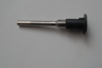

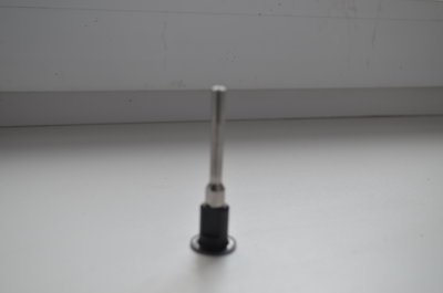

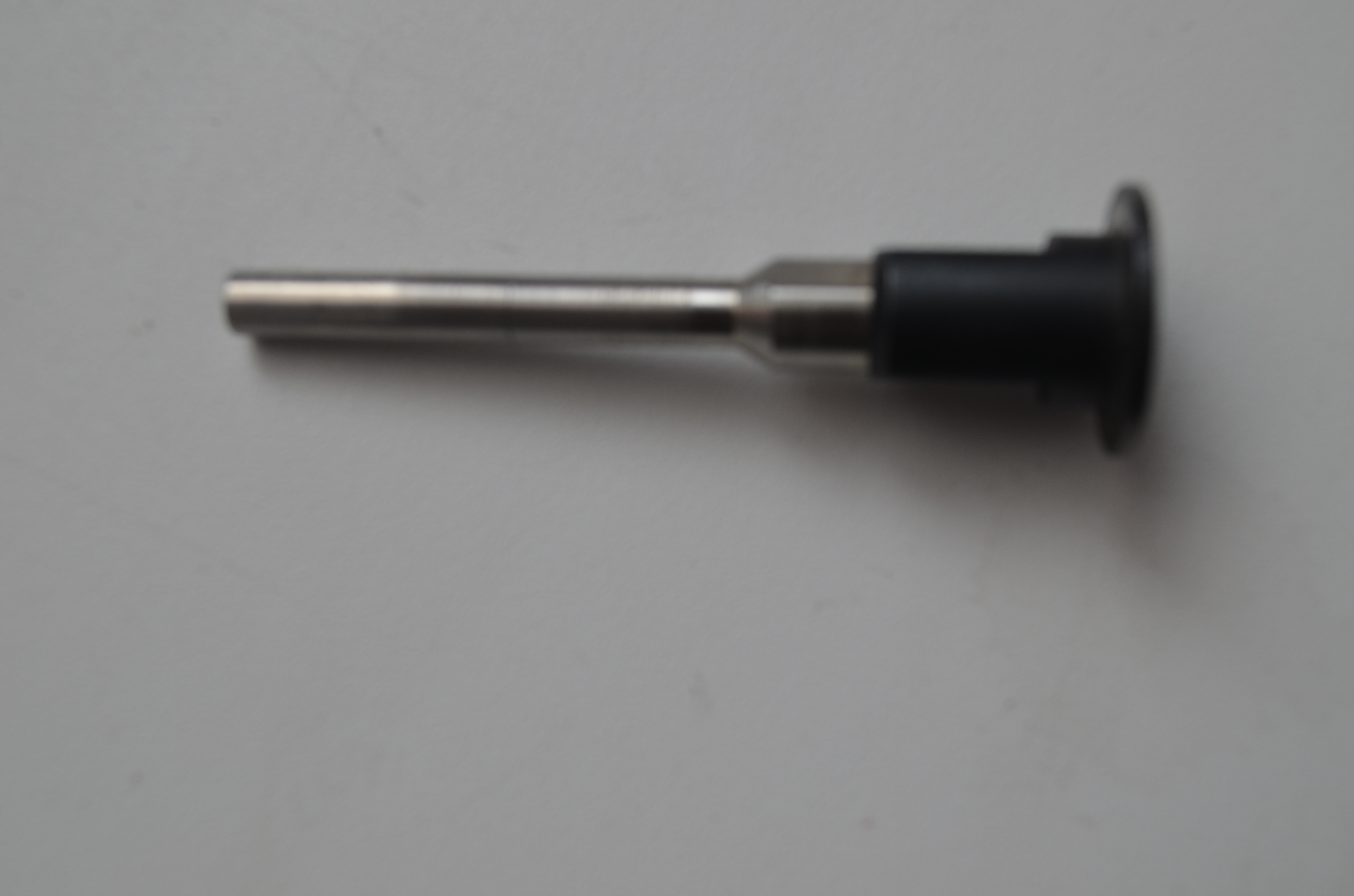

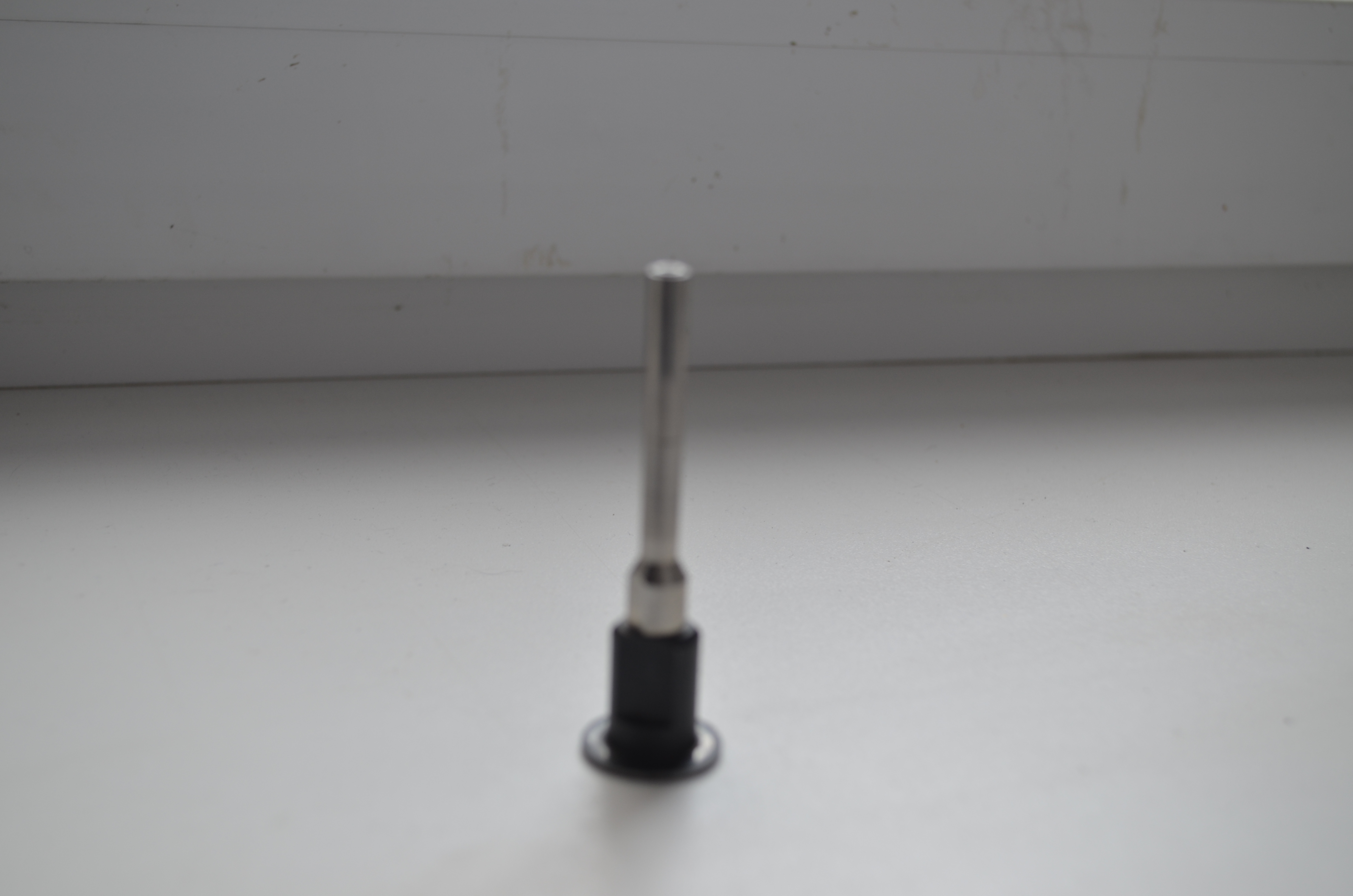

Начинающий рыбак писал(а):Отдал токарю,обещал в понедельник сделать тогда и сфоткаю,шпилечку сделает из нержавейки.
Там не всё так просто...весь шток из нержавейки , но часть из нержавейки магнитной и часть из не магнитной для точной работы - это всё-таки датчик...самое сложное это завальцовка ...
Начинающий рыбак
Сообщения: 754
Зарегистрирован: 23 дек 2013, 14:07
Двигатель:: 4М41
Мой автомобиль(и):: Паджеро 4 2008г.
Откуда: Серпухов
Откуда: Серпухов
Поблагодарили: 13 раз
Re: Самодиагностика
Сообщение Начинающий рыбак »
Получилось вот так,как и не был сломан. Держится на не магнитной нержавеющей шпильке длиной 8 мм сделанной из электрода по нержавейке на 3,сам шток на 5. Установил - работает как-будто не ломалась,цена вопроса 200 рублей. Если накроется ТНВД я всем сообщу.
