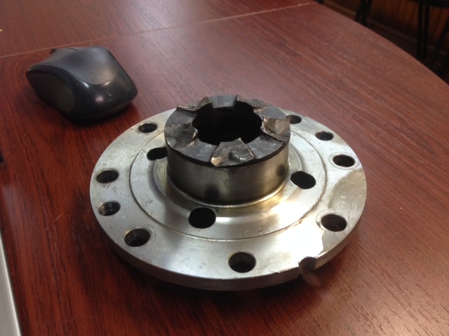

ну я видяхи скинул мастерам, чтоб имели представление ЧТО от них хотят
а то они начали "что за деталь, какие требования и тп"

Вот я раньше тоже так думалмах578 писал(а): ну так требования по сути как на всех полуосях (с учетом что лока- чем крепче тем лучше, лишь бы не слишком ломкаяну и железяка по марке аналогичная из чего валы ваяют. но тут имхо еще и термичку грамотную нужно. ну в принципе можно на штатный привод ириентироваться,
Заказал я как то себе хромолибденовых приводов и п\осей из америсы Трэйл Гир,он же Нитрос,он же х.з.,короче одна лавочка лабает.....
В то время,пока я их ещё не втулил,приятель разваливает аналогичный шрус на соревках...
я на измене( писал уже в другой теме,баян будет))))
Беру керн и рядом со шлицами пи--ык....на хром оли=вмятина.
Пи--дык по обойме шруса-вмятина.....
Беру из зипа тавота ориджинал.....сломал 3 керна,причем каждый ,после первого наипка
Думаю,чозанах! Дурят нас буржуины......
После взрываний мозгов Джонов и Биллов,выясняется,что пендосы все оффроудные детальки не цементируют в усмерть,а выбирают середину( на примере шлицов) =не слизывание и не раскошивание.
ЗЫ При чем обратил внимание,по побежалости- шрус термообработан в сборе,локально,
т.е .ТВЧ,полюбас,а не в муфель тупо по раздельности засунут

Саш, ты на русском напиши что мне сказать по качеству жестянки.
Какие требования к ней.
Зы по сути я понимаю железяка не большая и её можно выточить и чего нить. Например из старой ГП, задней полуоси и тп?

А я откуда знаю? Знаю,что многие фирмячие няшки изготовлены из хроммолибденовых сплавов...
ЗЫ Ты никому не гри,что из ГП или п\оси что то можно выточить
Это такая же байка,как из танковых торсионов что то точат.
Очень условно : оттермиченные изделия практически не мех.обрабатываются....ну если только дорогущими супер-пупер резцами.....либо "отпускать"/мех обрабатывать/вновь термичить

Всем привет.
Да, Макс кинул в меня этим видево и на корпоративную почту запрос также упал.
Сделать это мелкосерийно практически не составляет труда, но есть два нюанса:
1. Угол профиля данной шлицевой 45 градусов и модуль питчевый, инструмент не госовский и если делать правильно и бюджетно с прицелом на объемы, то надо заказывать инструмент. Для нарезания вала инструмент у нас есть, а вот внутренние шлицы только долбить.
Автор поступил проще, угол профиля шлицов у него 30 и модуль 1, это мне видно по фото и вероятность того что я ошибаюсь ничтожно мала. Так делать нельзя.
2. Корпус дифа из чугуна, муфта стальная.
Варианта два:
а) момента мало, колеса маленькие -- муфта сожрет корпус
б) момента много, колеса злющие -- корпус будет сломан (шейка дифа в месте ослабления)
В дифах с такой системой блокировки корпуса стальные, муфта и корпус имеют одинаковую твердость и не маленькую. Но при этом вот такие нюансы бывают.
Это часть дифа от лочного редуктора 80ки. Спецом пошел отыскал на складе. Корпус стальной, но то что сделал один обязательно сможет сломать другой!
Зы: сделать можно, но оно вам точно надо?

Re: Самодельная блокировка переднего моста
Важно конечно.
Просто кто ездит на результат на экстрималке, думаю обзавелся арбшкой, а нам на всякий пожарный....
Надо подумать и оставить штатные детали и работающую систему отключения привода, добавив конструкцию для блокировки.
так может лучше хабы тогда?владимир михайлович писал(а):Надо подумать и оставить штатные детали и работающую систему отключения привода, добавив конструкцию для блокировки.
