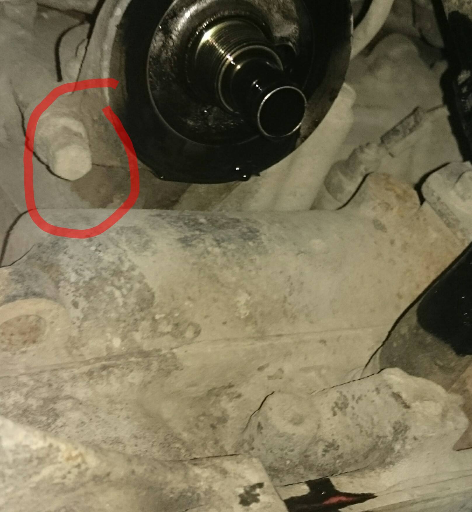

можно без горки, но в тёплом месте. Пробка радиатора, у масляного фильтра сливная пробка с блока (4м41) фильтр снимать не надо (под головку на 12),тройники печек. Залил ещё порцию, после промывки водой.игорьнижневартовск писал(а):Так вверху писали, что в литре растворилось 150гр, остальное в виде взвеси. А 300гр тоже будут плавать в литре.
Можно такую смесь добавлять в радиатор? Или просто засыпать 300гр и долить воды?
А сливать почти все может зад в горку? я уже нашел такую.

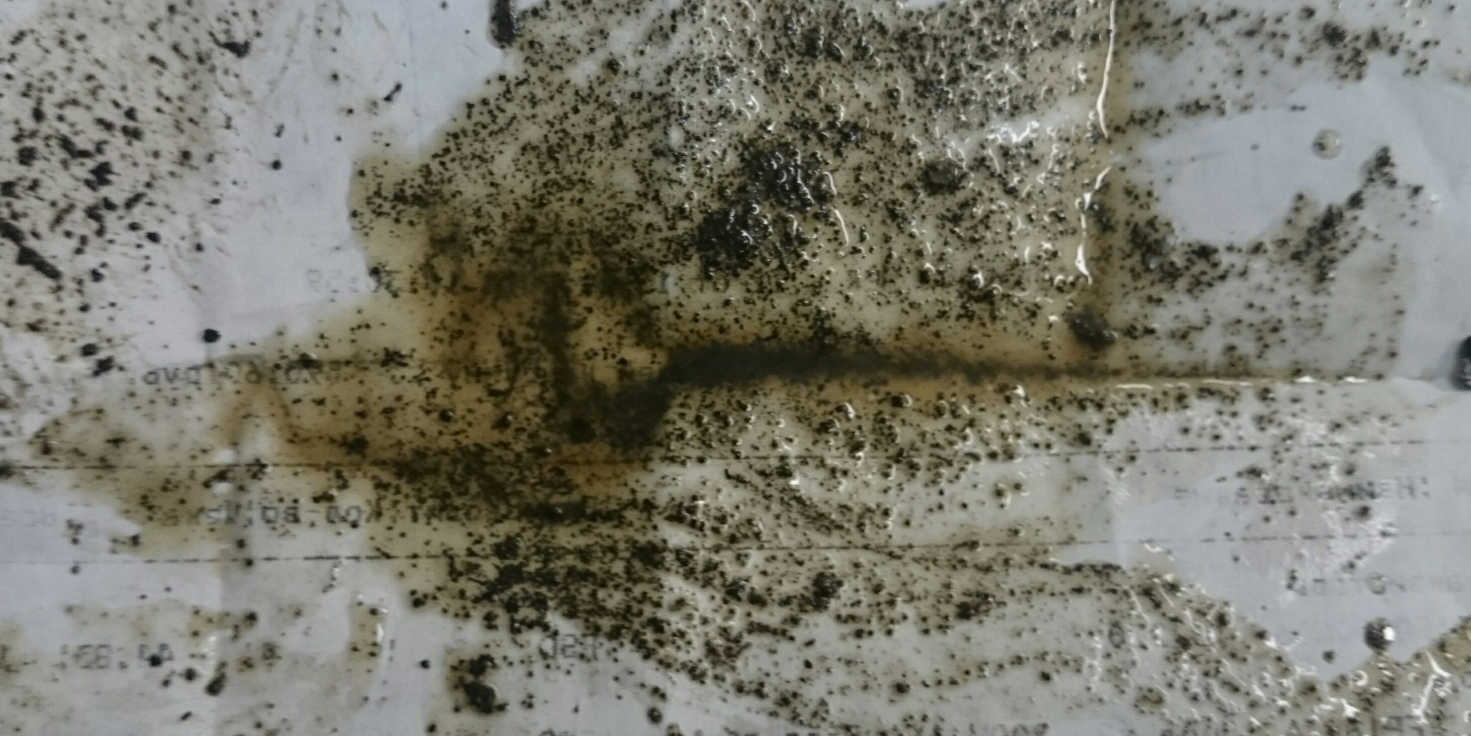

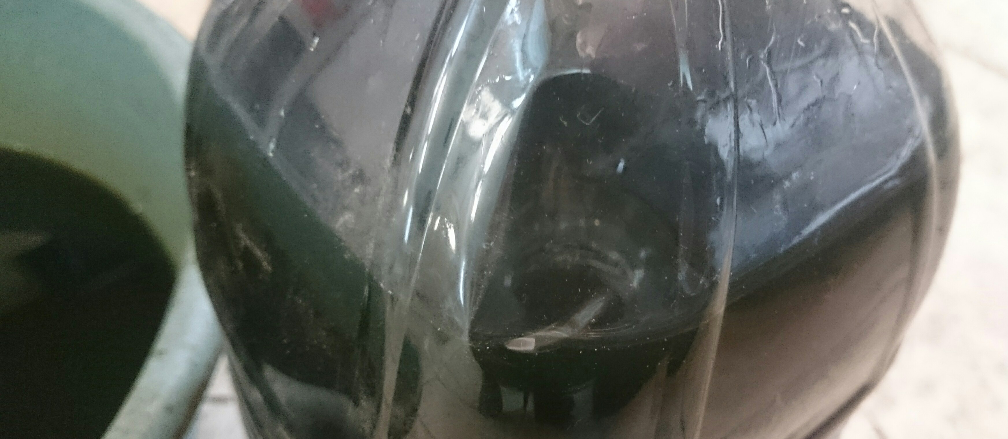

Какая странная гадость слилась с блока. "Песочек" или что-то мягкое?

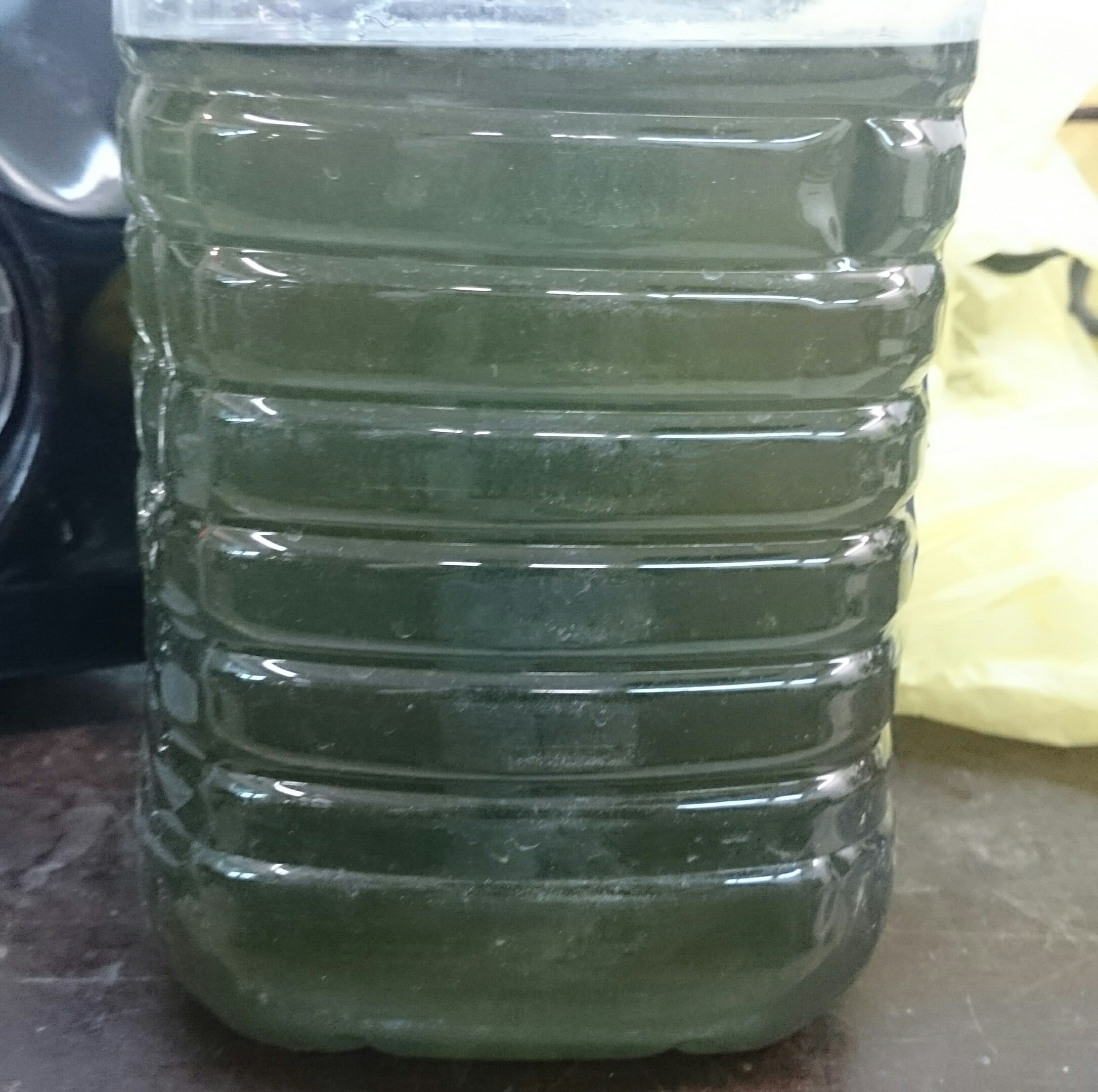

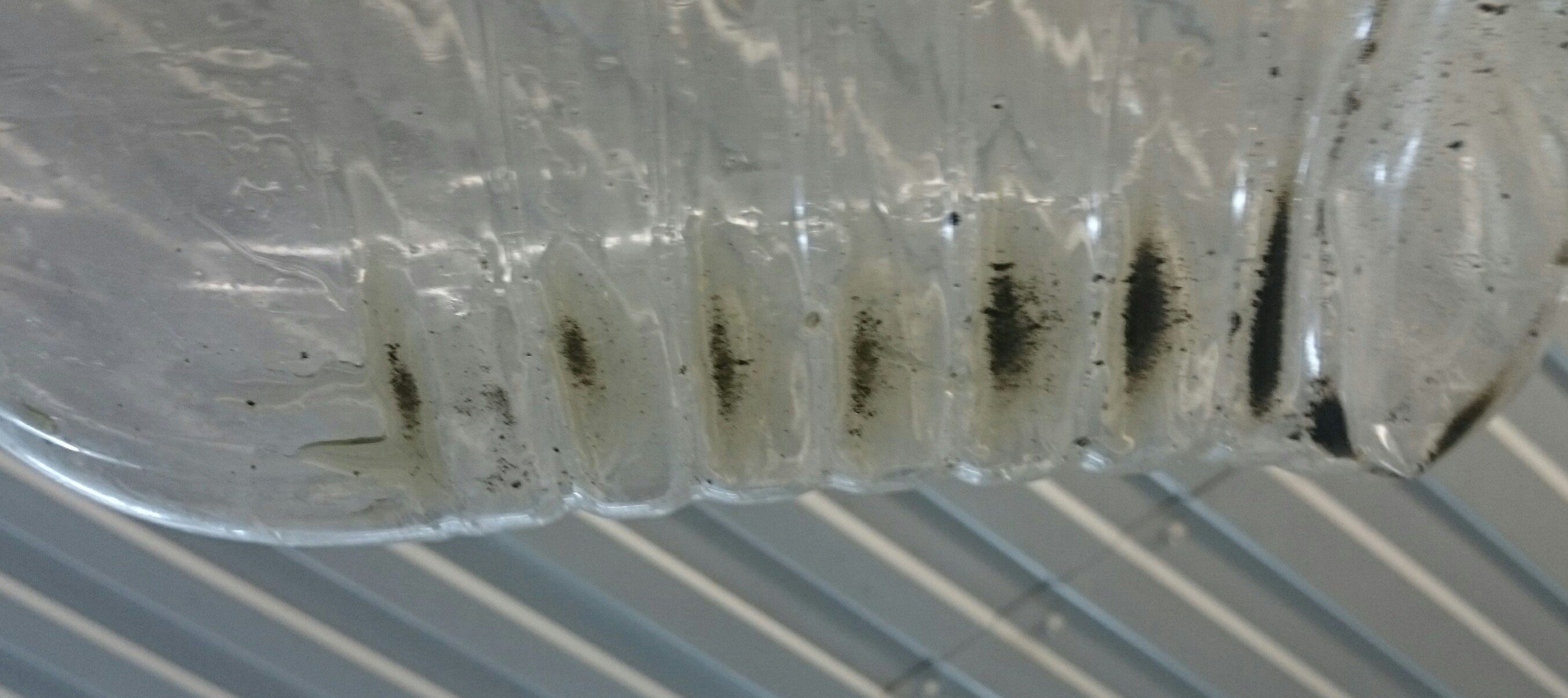

Хлопья пошли потом.... Основная масса выглядела как песок, антифриз почернел как масло моторное. С водой вымылась основная масса отложенийbulasan писал(а):Какая странная гадость слилась с блока. "Песочек" или что-то мягкое?

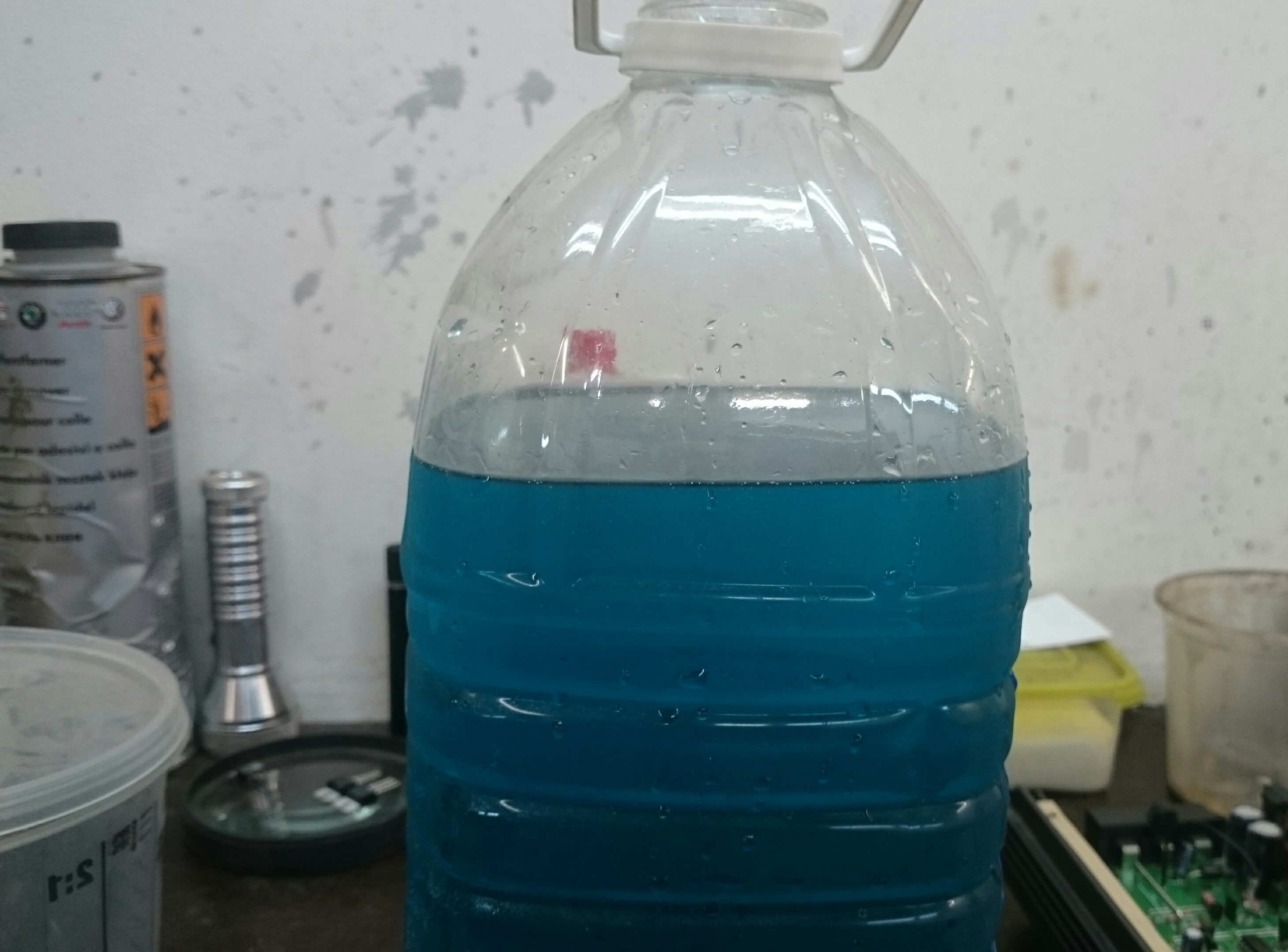

В данный момент промываю водой, с третьего слива, не катаясь, очкую прихватит воду в радиаторе, запускаю, сливаю. Уже около 50 литров воды пролил с переодическими запусками. Трилон лишнего из системы не вымыл (помпа, прокладка гбц, радиаторов) Но на заднию печку подача мощьнее чем обратка (судя по потоку). Летом подключу насос в подачу с обраткой в ёмкость с Трилоном в заднию печку в температуре в 70 градусов (дабъю я иё на полную проходку!!!!!!!!!!!)P.s не бойтесь трилона. Он сделан для систем отопления. И так на закуску о гальванических парах.... Алюминий с медъю не дружит, всегда есть окислениеигорьнижневартовск писал(а):Привет всем
